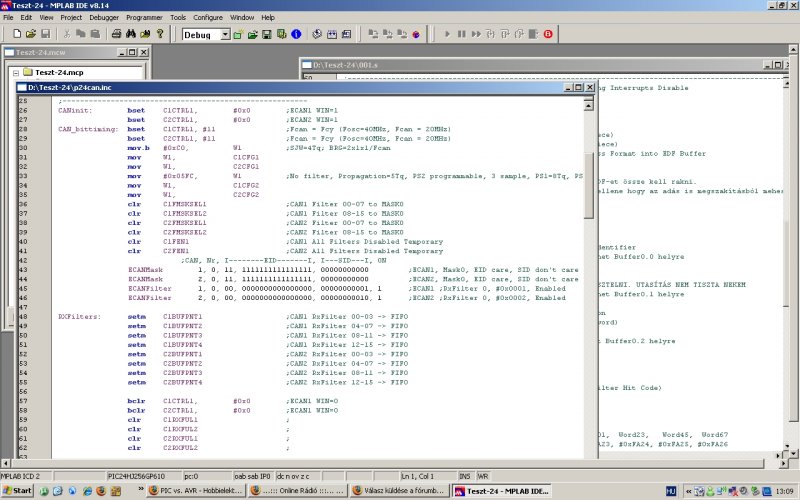

Sziasztok Inteles tanulmányaim után próbáltam áttérni PIC-re népszerűsége okán.Beszereztem a fellehető nyomtatott irodalmat,aztán értetlenül böngésztem a könyveket,jegyzeteket.Képtelen voltam jó szintre vergődni a programozásukkal annyira idegen volt a felépítés,elnevezések (hozzáteszem erről nem a szerzők tehetnek,mert nagyon jó szakírók:Kónya,Madarász),de láttam nem velem van a probléma,ha pl. egy másik cég külön macroasm készletet fejleszt a PIC-hez.Próbaképpen letöltöttem egy pár AVR doksit,rögtön láttam,hogy ez az én világom,elég volt csak a dokumentumok igényes kivitelére tekinteni.Szóval én az asm tanulhatóságot is az AVR-nek adnám, bár ez a végeredményen nem változtat

Egyébként egy történet arról hogy mennyire kell az ASM, és milyen jó a microchip support-ja.
A ECAN busz fejlesztése során kiderült hogy az ECAN regiszterei a PIC24-ben bankolva vannak. Illteve ezt tudtam a reference manual-ból. Egy bit (WIN) állítgatásával lehet lapozni. Aztán közben kiderült hogy vagy 6 regiszter noha léptetett végrehajtás során megváltozik (mert visszaolvasva kiderült hogy tényleg) a Watch window-ban nem látszott. Peírva a 24/7 Technical Support-ba a következő (most megjelent) 8.14 Mpalb verzióban kijavították az ECAN modul ilyen jellegű hibáját. Sűrű köszönetek közepette köszönték meg a segítséget. S noha próbáltak C30-ra téríteni (marketing duma), megmondtam nekik hogy egy igazi férfi asm-ben programoz, ahogy a zászlóaljparancsnokom mondta vala...
Na ez az amit az ember C-vel észre se vesz. Elsiklik fölötte. Mint aki jól végezte a dolgát. S lövés sincs róla hogy van e hiba vagy nincs. Csak a remény...Ezért kezelhetetlenek a programok....
(#) Norberto válasza zsimon hozzászólására (») Aug 13, 2008 /
„Na ez az amit az ember C-vel észre se vesz. Elsiklik fölötte. Mint aki jól végezte a dolgát. S lövés sincs róla hogy van e hiba vagy nincs. Csak a remény...Ezért kezelhetetlenek a programok...”

Az a bajom PIC C-vel hogy ICD2-t használok. nyomom F7. Egy utasítás végrehajtása. És azt látom hogy 10-et lép a program. Hogy mi történik? Ki tudja? Ja persze ha átmennék a program memory window-ba akkor persze látnám. A képen látható kommentek nélkül. Na nem...
Másik bajom: hex-hez ASM-en keresztül vezet az út. C fordító tehát egy köztes lépés, azaz hibalehetőség. Kihagyható, tehát nem kell.

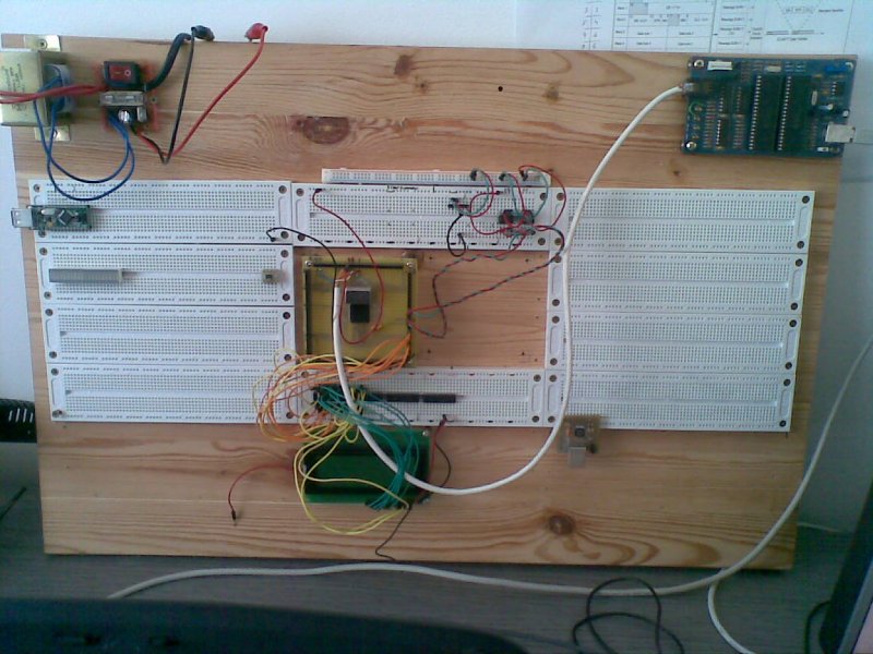

Ha már egyébként hardverről volt szó, ez az én játékszerem ahogy a második képen látszik. Középen a PIC, mellette a space, egy másiknak. Jobb felül az ICD2, bal felül egy 12V-os táp. A PIC fölött a CAN transciever van összerakva a felső vékony +- dugasz panel maga a CAN busz fizikailag. Ott van visszakötve a ECAN1 modul a PIC ECAN2 moduljába. Így egy azon pic-ben lekövetem a teljes adatáramlást a buszon. Tudom ajánlani minden más perifériával kapcsolatban is. De ez kicsit off, elnézést érte.
