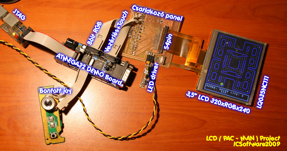

(#) pici válasza trudnai hozzászólására (») Jan 9, 2009 /
Bár futottunk már pár kört, hogy PIC órajel meg AVR órajel.
A példád kiragadott, hogy RAMból ki és vissza. Ez az AVR-ben több órajel.
De:
1 az összes 8bites AVR-nek 16+16 regisztere van. Add össze ezekben amit kell.
2 nem ez a jellemző utasítás sorozat amit használunk. és mivel az összes többi sokkal gyorsabb, így összeségében az egész program az lesz.
4 ellenpélda PIC-re: (neki is van lassú pontja) amit már említettem, ha megjelenítésnél (LCD,TV...) akarsz képet kirakni, vagy stringszerű üzenetet küldeni RS232-n, akkor az AVR-ben program memoriában tárolhatod és 1 utasítással elő tudod szedni! (még a legkisebbekben is ATMEGA4)
LPM temp,Z+
Egy ilyen pl 1K-s "icon" előhozása PICben jóval több utasítás lenne az ő saját sebességén.
PIC 10/12/16 sorozatban ez olyan 4-8 utasítás ciklusonként.
3 az AVR-nek nem csak RAM morzyái vannak, hanem 0,5-4K és ez pl ATMEGA64-nél is hardveresen bővithető. Azaz sima belső utasítással használni tudod a külső RAMot. Ellenben PIC-nél 8-10 utasítás kellene hasonló produkcióhoz.
Eléggé gLCD fan vagyok. LCD-ket PIC-el keztem el nyaggatni. Kezdett lassú lenni az eredmény, pedig ASM-ben dolgozok és gyorsabb lett a cucc, mint másoknak (lsd fórum) Ezért kerestem elérhető, de gyorsabb kontrollert.
Kipróbáltam AVR-eket. Könnyebb panelt gyártani rá, jobb a lábkiosztása, jobb a fejlesztőkörnyezet (AVRStudio ingyenes, a C ingyenes és korlátlan, programozó és debugger benne van)
Fél óra alatt átírtam a PIC-es ASM kódokat, ami ezután ugyan azt csinálta az AVR-ben is. Nincs optimalizálási kérdés, nincs programozói eltérés. Sokkal gyorsabb lett, az LCD már a sebesség határon volt, a kisebb Nokia LCD-knél NOP-okat kellett beletenni.
A videón bemutatott demó példában jóval gyorsabb az AVR.
Ezért raktam elég sok PIC-emet parkolópályára.
Most szinkronos 4,3" LCD-ket (480x270xRGB) hajtok meg AVR-el.
Ide már kezd kevés lenni a 20Mhz is, de PIC-el el se indulna. Ez egy elég konkrét project ahol a 8bites PIC nem rúg labdába.
Szerettem a PIC-et, sokat kerestem vele, de már csak ritkán gondolkodok benne.
„pl a PIC18F ill 24H csaladban van hardveresen tamogatott USB mig AVR-ben nincs”
Sorolom:
AT90USB1286
AT90USB1287
AT90USB162
AT90USB646
AT90USB647
AT90USB82
ATmega16U4
ATmega32U4
A video konkrét példa.
De amit leírtam, az mégkonkrétabb, miszerint az AVR-re írt LCD progim sokkal gyorsabb volt mint a PIC-es és ez mind ASM-ben feladatoptimalizáltan.
De neked a konkrét példa kevés
Ok mutasd az ellenpéldát.
Mondanám, hogy csináljunk egy versenyt, de a témaválasztásban vita lenne
Vagy legyen ugyan az mint a videón, Te megcsinálod 8 bites PICben én meg 8bites AVRben?
„„A video konkrét példa” Nem!”
De az. Azért mert kevés infód van róla, attól még a példa konkrét, egyértelmű.
Ha valaki nem tud valamiről eleget, attól az a dolog még az, létezik!
De igaz a korrekt döntéshez nem elég az infó. Be kell szerezni.
„De Te sem irod le melyik PIC-kel csinaltad anno, igy ez sem konkret”
De az eset elég konkrét, mert megcsináltam és nem elméletben ötletelgetek, mint ahogy tettük ezt némely dologban eddig.
De különben a PIC 20Mhz-n ment az AVR meg 16-on, de ezek változtak alkalmazástól függően. És nem a másodpercek alapján döntöttem (amiben AVR győz), melyik a gyorsabb, hanem a kapott értéket a Mhz-re vonatkoztatva és felszorozva a leggyorsabb procikra.
Mert azt venném meg, amelyik a leggyorsabb... és ez az AVR.
„Azonban en nem tamadom, hogy az AVR-rel ugyanazon orajel mellett hasonlo aramfelvetellel valamit gyorsabban meg lehet oldani, mint a PIC-kel”
Itt már kicsit alakul a vélemény. Tiltakozol az 1:4 ellen. Én is úgygondolom, hogy ez nem minden alkalmazásra igaz, de van amikor több, van amikor kevesebb.
Van amiben a PIC van amiben az AVR gyorsabb szervezésű. De én mondtam egy valóságközeli értéket, Te mit mondasz, szerinted mennyi?
És nem csak az azonos órajelre gondoltam. Vegyük a leggyorsabb 8 bites PIC és AVR kontrollert.
Készítsük el rá ugyan azt a progit (pl egy kép a képernyőre pakolása, törlés, majd ezt ismételje kb 10-szer.) mérjük le melyik a gyorsabb.
És mivel ismereteim szerin a leggyorsabb 8 bites PIC az 64Mhz-n megy és a leggyorsabb 8 bites AVR meg 32Mhz-en, ezekket lehetne összereszteni.
Tehát szerintem a fellelhető leggorsabb PIC dupla órajelen is lasabb lenne mint a leggyorsabb AVR a 8 bites kategoriában.

Én most hétvégén (influenzának köszönhetően otthon maradtam) nekiestem egy 320xRGBx240-es szinkronos LCD-nek.
Panelmarás, szinkron tanulmányozás, pár szin a kijelzőn, grafika tervezés...
ATMEGA32 panelen teszteltem 16MHz alatt.
Elkezdtem írni egy 'játékot'... bár az LCD tanulmányozás volt a cél.
Csináltam róla egy videót:
Link a videohoz
Van itthon pár 20MHz-s ATMEGA32 ezekre fogom tervezni a kész panelt. Bár lehet, az XMEGA procim lesz a végső.
Tom
