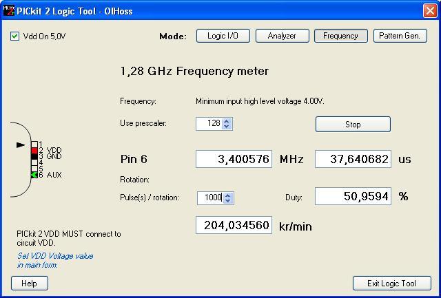

Ha előosztót is kezelnék, egy MB501L -lel máris 1.1GHz -ig lehet mérni... Csak egy kicsike panel kell hozzá.

Ahogy az időm engedi írom, tesztelem az új funkciókat. Van még bőven a tervek között... Most már két (esetleg három a bootloadert is számítva) programnak kell jól együttműködni. Elég nehézkes a hiba megkeresése.
Közben rengeteg apró problémát találtam és javítottam. Pl.: A PICKit2 boot loadere nem teszi (tette) lehetővé, hogy a program memória utolsó 30 byte -ját kihasználja a firmware. Az újrafordított bootloader nem volt működőképes. stb.

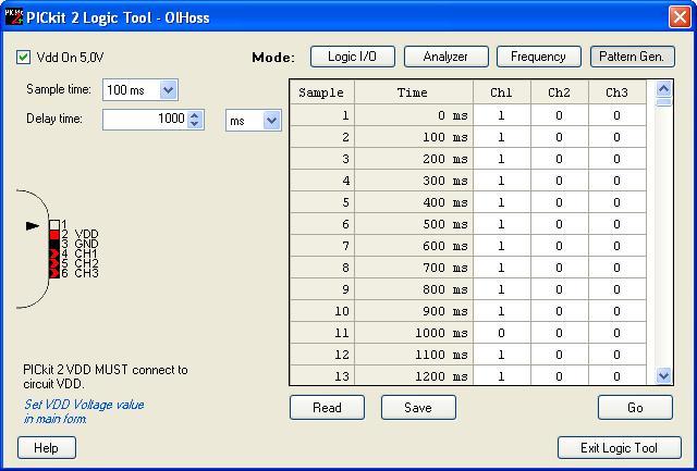

No ez is elkészült végre, de még változhat a beállítás módja (sokkal több időzítést enged meg a firmware, mint ami egy combo box segítségével beállítható). 100ms időzítéssel 102400 ms, azaz 102.4s azaz 1 perc, 42.4 másodperc hosszú minta játszható le. Belefér pl. egy DCF77 idő távirat. Az elindított mintagenerálás csak a nyomógombbal állítható meg.
