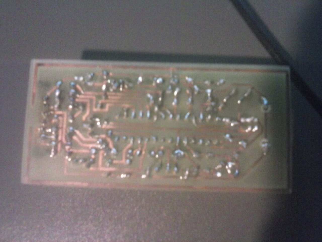

Előre is bocsánatot kérek ha rossz helyen írom a kérdést! Azért fordultam ide, hátha tud valaki segíteni, hátha ismeri valaki ezt a hibát (nem hardwer) a fóliával és a beültetéssel nincs gond azok rendben vannak (PICkit2 klón). A gond az, hogy amikor égetni szeretnék ezt a hibát dobja: MPLAB X: The programmer could not be started: Tool software could not be found: PICkit2PlatformTool, com.microchip.mplab.mdbcore.pickit2.PICkit2DbgToolManager MPLAB IDE v8.91: PK2Error0027: Failed verify (Address = 0x300001 - Expected Value 0x27 - Value Read 0x0) Előre is köszönöm a segítséget!

Amikor rányomok arra, hogy write, akkor: device error - hex file not loaded. és rányomok hogy write: No device detected.
A Tools / Troubleshoot menüt mérd végig. Vdd -nek 5.00V -ot állíts be.
lefuttattam, de még mindig No device connected
Ha segítséget vársz, póbálj meg több információt adni. Abból, hogy még mindig rossz, nem tudunk tanácsot adni...
A firmware verzió rendben? A Toubleshoot menüpont méréseit műszerrel is mérd meg. Fényképezd le a panel mindkét oldalát, töltsd fel a képeket. A hozzászólás módosítva: Ápr 23, 2014
VDD teszt 5 volttal => 4,86 valódi érzékelt =>5v (gnd-vdd mérve)
VPP teszt family 8,5V => 4,86 valódi érzékelt => 12,5V (gnd - vpp mérve) MCLR ON => 0V (gnd- vpp mérve) MCLR OFF => 0,07V (gnd- vpp mérve) Verify PGD + PGC alapból => D 0V; C 0V toggle30khz => D 2,75V; C 0V HIGH (pgd/pgc-gnd) => D 4,9V; C 0V LOW (pgd/pgc-vdd)=> D 4,9V; C 4,9V Itt van az egész mérés a troubleshoot mérésekből. (Középen nincs megszakadva a fólia, csak rossz a telefon felbontása :\) A hozzászólás módosítva: Ápr 23, 2014

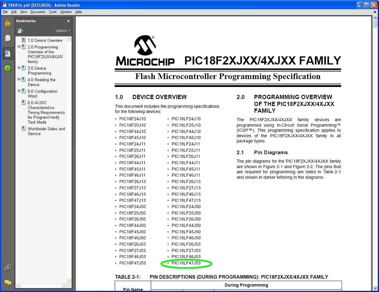

Most térnék át a 18F47J53-ra. Van benne bootloader (MikroE 1.3), így USB-ről tudom programozni, de PICKIT2-ről kényelmesebb lenne. Az a kérdésem, hogy van-e valakinek PK2device.dat-ja, amiben már benne van ez a PIC, vagy hogy a device data file szerkesztővel ha felveszem ezt a PIC-et, akkor honnan lehetne beygűjteni a szükséges adatokat? Az id-t kiírja a PICKIT2 (58E0) de sokminden, pl. family és egyebek nincs meg.
A programozási leírásból: DS39687E. Mivel a leírás sok típust tartalmaz, az egyiket (18F45J50) lemásolva, a paramétereket átállítva megoldható a 18F47J53 kezelése is.
Sajnos ez a PIC nem ebbe a családba tartozik, hanem ebbe: DS39964B
Ebből pedig egy sincs benne, amiből ki lehetne indulni. Elég reménytelennek látszik annak a rengeteg paraméternek, scriptnek a kitalálása, ami a működéshez szükséges lehet...
