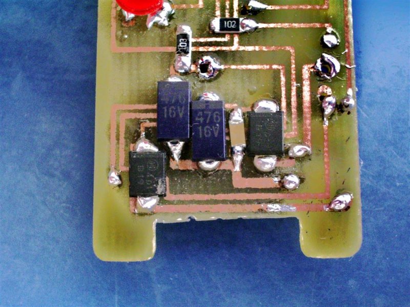

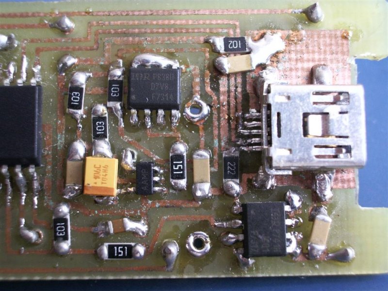

Mindent a HQvideoról rendeltem az alkatrészlistádból -pont azért, hogy ne kelljen más típusok bajaival kínlódni. Talán csak a tekercs linkje nem élt, a többi biztosan az amit te is használtál. Most HEstoreból redeltem egy adag cuccot, abban lesz új tekercs is, addig nem tudok mérni sajnos. Csatolok pár képet, hogy jól állnak-e a dolgok, mert van amiben nem vagyok teljesen biztos...
Valamint rájöttem hogy képtelen vagyok Q3-at és Q4-et megkeresni... Q4 hiába a 2db BC817 egyike, nem látom, melyik oldali kell nekem.

Egyébként találtam még egy rövidzárt a nyákon, csak még mindig nincs másik induktivitásom, úgyhogy nem tudok próbálgatni. Ha nincs bent az ind. akkor ugye mindenképp hülyeségeket mérek? Valamint ha az induktivitás nélkül gépre dugva melegszik a pic az normális? kb 1000Ft-al olcsóbb így mint a gyári, és nem is működik. Az építés élménye így más értelmet nyer... Idézet: „Az építés élménye így más értelmet nyer...” Az a baj, hogy ez egy annyira egyszerű áramkör, hogy ha PIC-el akarsz foglalkozni, akkor elvárható lenne, hogy önállóan megtaláld a hibát! Mi az, hogy képtelen vagy a Q3-at és a Q4-et megkeresni? Van kapcsolási rajzod, találd meg! Amúgy meg hol láttál olyan áramkört, hogy tiszta mocsok volt? Mind le van tisztítva, és lefújva védőlakkal (ami nem okvetlenül ugyanaz, mint a forrasztáshoz használt gyanta). Én egyszerűen vékonyan befuttatom a vezetősávokat ónnal, az is jól birja a strapát. Idézet: „kb 1000Ft-al olcsóbb így mint a gyári, és nem is működik. Az építés élménye így más értelmet nyer...” Egyrészt a PICKit2 jelenlegi ára 9250Ft + 1250Ft postaköltség. Másrészt pedig olyan nincs, hogy nem találsz meg egy alkatrészt...

Csak tényleg akárhogy nézem, csipogok egész nap a szakadásvizsgálóval, nem látok hibát. Kezdem elhinni magamnak, hogy a panel jó. Gondolom az induktivitás nélkül nincs mit mérnem... Q3-t szerintem megtaláltam, de a lényeg, hogy az összes létező tranzisztort megnéztem, és a 3 láb közül nincs olyan páros, ami rövidzár lenne.
A diódák kondik(elko) nincs esetleg fordítva berakva? Kétoldalas panel megtréfálhat
És a kondi? A csíkos része van a plusszon?
ÍGY állnak ott a dolgok, mindenesetre a csíktalan vége biztosan földön van. A képbe belelógó diódák jól állnak? Hogy szakszerűen fogalmazzak, a csíkos felük arra áll amerre a kondiké.
A kép szerint rendben vannak. Azért mérd meg, nehogy rosszul legyenek nyomtatva.

Új fejlemény: működik!
Beraktam egy másik induktivitást, most semmi hibaüzenet nincs, lehet kalibrálni, és 5V gyanánt 4,8 van VPP és VDD közt, 3,3V gyanánt 3,2V. Gondolom ezek így jók. Egyedül a pic langyosodik, de melegedésnek nem mondanám. Gondolom ennyi belefér. Egyébként a nyomógomb egyik sarkánál volt az a rövidzár, megszaladt kicsit az ón. Azt ugye jól értettem, hogy Q3 emitter pontján akkor kéne 12V-t mérnem, ha kiveszem? Mert így, hogy a helyén van, 4,89V-t mérek.
