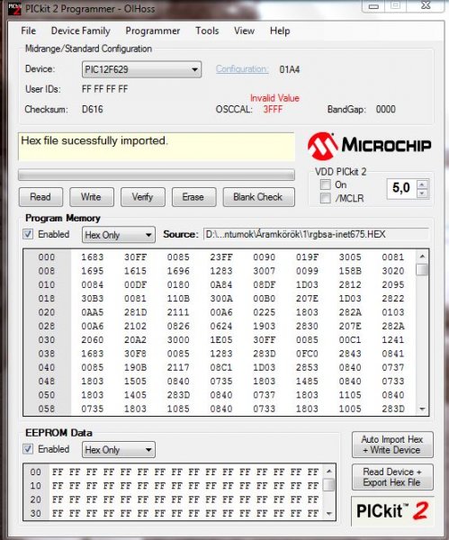

Ez az üzenet a PIC belső oszcillátorának a kalibrációs értékére vonatkozik, ami az ellenőrzés szerint nem megfelelő. Ha jól emlékszem ezt az értéket a PIC az utolsó címen tárolja, lehet, hogy a hex ezt felülírta. Ha nem használsz belső oszcit, illetve nem érdekes a pontossága, akkor hagyd figyelmen kívül. Úgy látom egyébként, hogy működik a PK2 és minden rendben lesz.

Rágugom a PIC-et az égetőre. Elindítom a PICkit 2 v2.61-et. ekkor az "1" -es kép jelenik meg. Kiválasztom a PIC12F629-et. "2"-es kép. Utána kiválasztom a .hex fájlt "3"-as kép. Ez után rákattintok a Write gombra "4"-es kép.

Ezek szerint a hex állományban vagy nincs érték beállítva az OSCCAL hoz és a PK2 ezt adja fel automatikusan, amit nem fogad el, vagy hibás érték van a hex-ben.
Csatoltam az adatlap erre vonatkozó részét. Látszik milyen érték lenne oda jó. Most nem tudom, mert nincs itt előttem a PK2, hogy lehet-e ezt az értéket égetés előtt módosítani. Ezt nézd meg és ha igen, akkor módosítsd az alap értékre az adatlap mellékelt része szerint.

Ha a fenti OSCCAL a probléma továbbra is, akkor nem jó a hex álomány, vagy valami rosszul van beállítva.
Az a baj,hogy akármit szeretnénk csinálni a 12F629-es kontrollerrel,mindíg hibát ad.Még törölni sem lehet.
Van egy olyan opció az OSCCAL -ban, ami megpróbálja helyreállítani a konfigurációt,de az is hibába fut. Ellenben az IC-Prog-al hibátlanul be lehet programozni. Ebből kiindúlva, biztos valami beállítási probléma lehet a PicKit2-ben.De sajnos lövésünk sincs,merre keressük a hibát.
Szia! A Device Family/Midrange/Standard opciót kiválasztva a "Read" gombot lenyomva felismeri a pic-et?
Igen úgy felismeri a 12F629-et, ki is írja Device mellé a számát. Mellékelek egy képet is, hogy pontosan mit ír ki.
A képből az derül ki, hogy a kód védett. Lehet, hogy ezért írt ki a PK2 ellenőrzési hibát, mivel ilyenkor a kiolvasott tartalmak 00-ák.
Intel hex állomány formátuma: :nnAAAATTDDddDDdd...CC : - rekordkezdet, nn a rekordban levő adatbájtok száma, AAAA a rekord kezdőcíme, TT a rekord típusa, DD és dd az adatbájtok (a kezdőcímtől növekvő cimek felé haladva kell tárolni), CC az ellenőrző összeg (256 - (a nn- től az utolsó adatdájtig a bájtok összege moduló 256)). Az adatok hexadecimális formában értendők, a címek a szavas szervezés miatt duplázottak. Másold le a hex állományt egy másik névre. Nyisd meg az újat egy szöveges editorral. Keresd meg mi töltődik a 0x03FF címre (most egy "addlw 0xFF"). Ide egy "retlw osccal" utasítást vár a programozó ld alaplap 54. oldala. Több lehetőség is lehet: - Külön rekordban van, akkor keresd meg a :0207FE00FF3FBB részt és javítsd ki. Az új rekordot legkönnyebben az MpLabbal állíthatod elő. Fordíts egyetlen retlw utasítást egy projectben a 0x3ff címre. Annak a rekordját másol be ide a megtalált helyére. :0207FE000034C5 - pl. retlw 0 - Ha más utasítással egy rekordban van, akkor a helyzet bonyolultabb: A rekordban meg kell keresni, hogy melyik két adatbájt kerül a 0x3ff címre. Azokat kell átjavítani, az újra. De az ellenőrző összeget is javítani kell. Kalkulátorba hex módban be kell írni a régit, kivonni belőle a két régi adatbájtot és hozzáadni az újakat. A kapott értékre kell cserélni a régi ellenőrző összeget. Itt is alkalmazhatod az MpLab-ot. A rekord adatait adatként 'dw adatszó' formában lehet fordítani, persze az osccalt részt retlw -vel. A kódvédelem a fenti módszerrel levehető. Keresd meg benne a :02400E0014019B részt. Itt az 1401 rész a pic12F629 konfigurációs szava 0114, melyben a 7. bit 0 értéke a kód védelmet be, a 8. bit 1 értéke az adatvédelmet kapcsolja ki. Javítsd ki erre: :02400E0094011B Töltsd be az új hex -et a PicKit2 programozóba.... Láss csodát az oscal hiba eltűnik (((a code protect - tel eggyütt))) Szia

Köszönöm mindenkinek a válaszokat és tanácsokat. Vélgül is sikerült mondjuk a 12F629 helyett végül 12F683-ba égettem bele a hex-et azt simán, elsőre beégette. Így végül is sikerült megépíteni a PIC KIT 2-es égetőmet, ami immáron biztosan működik is Még egyszer köszi mindenkinek.Külön köszönöm Travoltának is aki nagyon sokat segített!
