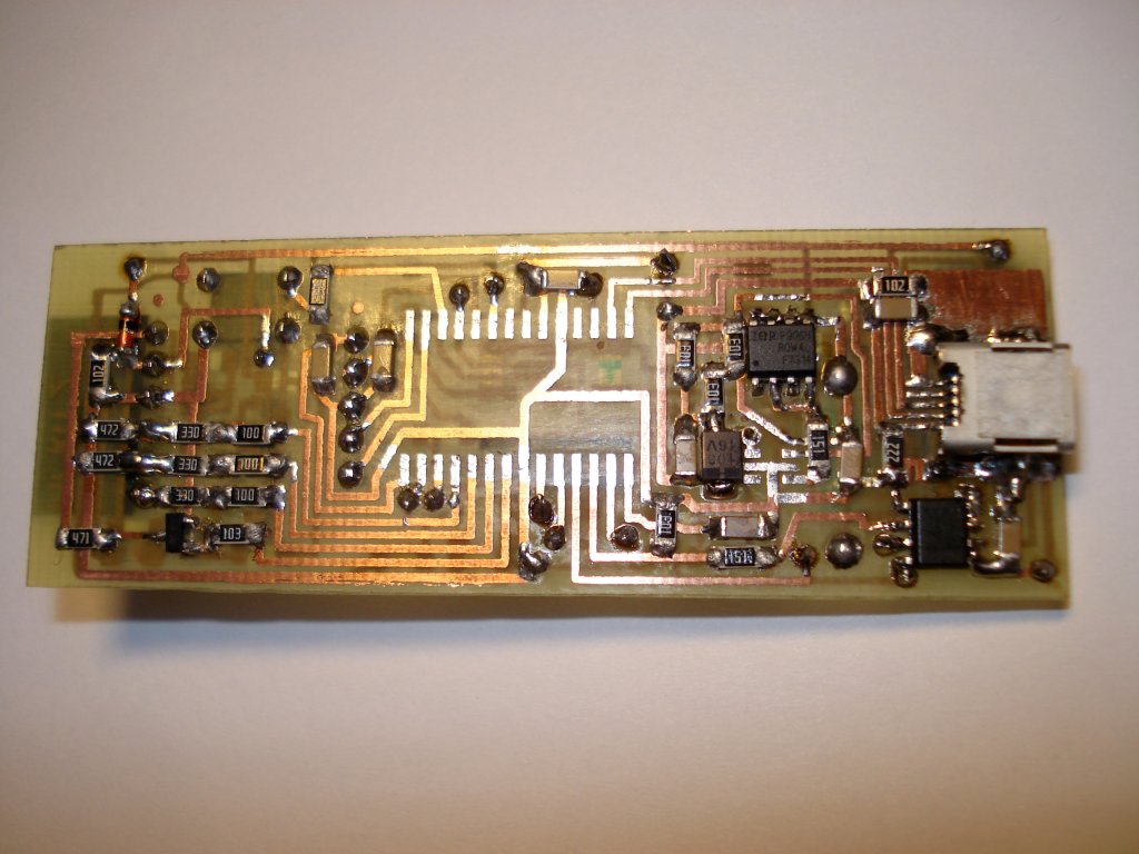

Segítséget szeretnék kérni. Mellékeltem 2 képet amin látszik, hogy éppen hol tartok a WATT-féle smd pickit2 klón építésével. Még hiányzik egy-két dolog: tüskesor, 1db kondenzátor, de nem vagyok benne biztos, hogy milyen, 6001, PIC2550. A kérdésem ill. kérésem az lenne, mivel ez életem első smd nyákja és életemben most vasaltam nyákot először, nézzetek már rá szakmai-szakértő szemekkel, hátha láttok valami durva hibát vagy rendellenességet. Még egy bónusz kérdésem is lenne: Van 3 típus: PIC18F2550 I/SO, I/SP, és T-I/SO azt hiszem csak az utóbbi kettő van raktáron a ChipCad-nél. ezek mind jók ehhez a kapcsoláshoz? lábkiosztás ua. úgy tudom. Előre is NAGYON köszönök mindent! István
A pic típusszámának végződése a hőmérséklet tartományt és a tokozást jelenti: I ipari, E extended. A 18F2550 esetén a SP a dip28 tok, SO soic28 tok. Ez utobbi kell a Watt féle klónba.
Egész jó lett! Az ICSP csatlakozónak van olyan lába, amit mindkét oldalon be kell forrasztani, erre figyelj.
A két dióda milyen típusú?
Köszi, de még szépítkezni fogok vele csak az első szempont, hogy működjön
![]() lehet, hogy csinálok neki majd plexiből szép dobozt is. A 2 dióda ilyen típusú: http://www.hestore.hu/termek_10022223.html A két 47µF-os tantál kondi jól van szerinted? (polaritás)
A dióda jó lesz.
A képen nem látható ezen a monitoron a csík. A csík az SMD tantalokon a pozitív sarok, így ellenőrizd.
Sikerült. A belső ICSP-t is beforrasztottam mindkét oldalon. Már csak pár dolog kell:

A PICKit2 honlapján megtalálod a HEX -et. Műveleti erősítőt a ChipC@d -nál vehetsz (ott van Józsefvárosban, a Tűzoltó utcában majdnem szemben a "telephellyel"). Figyelj a pontos típusszámra, mert háromféle lábkiosztással kapható...

Akkor gondolom ez: MCP6001T-I/OT Ez a típus szerepel WATT alkatrész listájában. Na, pedig már biztos voltam benne, hogy Budára jársz.

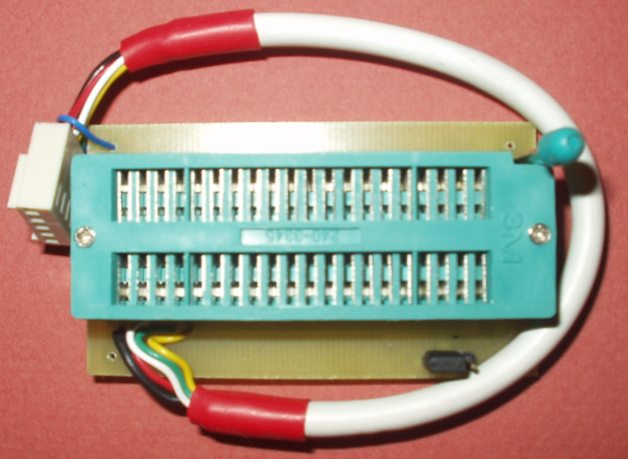

Találtam egy adapter nyáktervét. Viszont a nagy zöld foglalatot nem tudom beszerezni itthon, netről rendelni pedig drágának tartom. Az lenne a kérdésem h helyettesíthető-e a zöld foglalat 3 sor sima mezei egyszerű ic foglalatokkal? köszi
Helyettesíthető végülis.
Én viszont tudok egy rendes emberről, aki árulni szokott ilyet itt a fórum apróhirdetései közt: Libus Keresd meg őt ezügyben, én már vettem ilyen 40-lábú ZIF foglalatot tőle.
Itt is kapható, ha netán az ajánlott forrásból nem sikerülne, vagy drágább lenne.
köszi már megtaláltam, én is innen szoktam rendelni de megmondom őszintén hogy sajnálok kiadni érte 4-5 ezret.
viszont láttam itt a fórumon egy icd2 adaptert, kicsit közelebb raktam a két tüskesor foglalatot és már jó is lett, remélem.

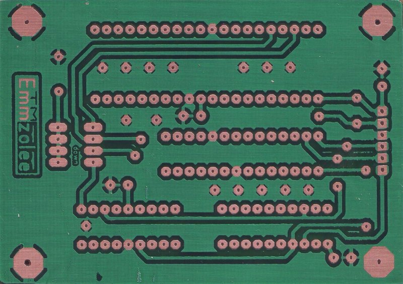

Sajna én nem tudom a lay fájlt kezelni! ![]() Érdekelne a pdf formátum, előre is Köszi! ![]()
Akkor beteszem az összes pdf tervemet a Fox Delta PB1.2 -ről.
És itt a vége.
Nem tudom milyen technikát használsz a nyák kszítéshez remélem így jó lesz.
Én is meg csináltam az enyémet fotózással. Itt van róla 2 szkennelt kép. A maszkjaim nem az igaziak, mert már fogy a toner a nyomtatómban. |
