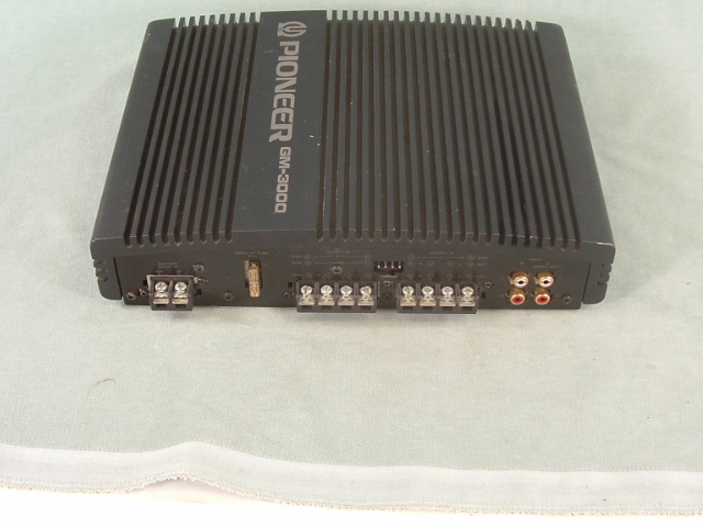

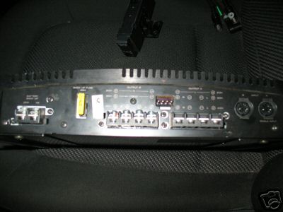

(#) amex válasza puskas87 hozzászólására (») Okt 21, 2007 /
szia nem ez egy dobozban van. Találtam néhány képet róla .
Sonix által küldött rajz alapján még a Tuchel aljzaton keresztül is kell tápot kapjon. A szerelő azt mondja a két tipus teljesen eltér, de nem lehetetlen. Rá köti egy pio fej-re és kiméri.
Addig is várom még javaslatokat, meg ha találtok valamit róla azt megköszönöm.
De ez a tipus két szériában jelent meg. Van RCA-s változata is.
Tettem be ezekről is képeket.

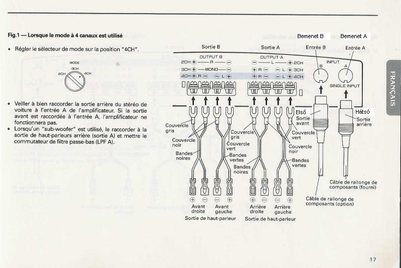

(#) Sonix válasza amex hozzászólására (») Okt 23, 2007 / 1
Ezt az erősítőt háromféleképen tudod bekötni.
1. Két hagszórós bekötés (2x150W)
Az egyik tuchel aljzatra adsz egy sztereo jelet a fejegységből és bekötöd sztereóba.
2. Három hangszórós bekötés (2x40W + 1x150W)
Mindkét aljzatra adsz sztereó jelet a fejegység 'front' ill. 'rear' kimenetéről, és a rajzon látható módon kötöd a hangszórókat.
3. Négy hangszórós bekötés (4x75W)
Hasonló mint az előző, csak a hangszórókat kell máshova kötni.
