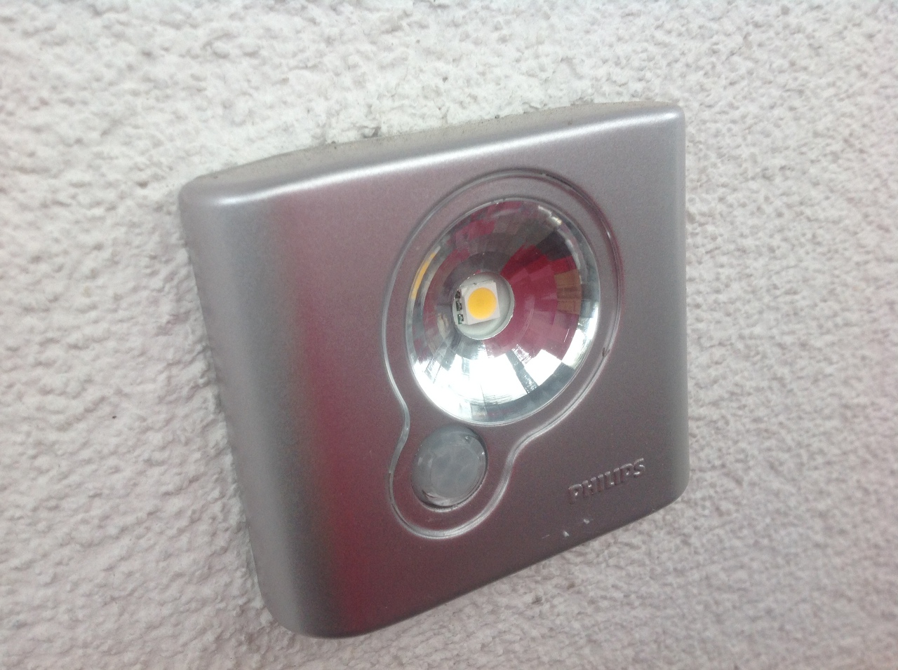

Nekem is van 2 pár PIR érzékelöm, eredeti elemes (4,5V beépitett LED-l amit bekapcsol este ha valaki közeledik - kültérre lett tervezve. Ebböl vezettem ki a kapcsolo jelet ( open collector). Az elemeket stabil 5V-l helyettesitem. Mindkét érzékelö kint van a ház falán és a lépcsö világitást inditja.
Érdekes modon kb 2 évenként az egyik elveszti az érzékenységet. A végén már csak akkor kapcsol, ha a tenyeremmel letakarom. Vajon mi öregedhet bennük?
Van benne egy fényérzékelö meg egy PIR.
(#) vizor válasza Massawa hozzászólására (») Okt 17, 2016 /
Szerintem az a műanyag félgömb burkolat koszolódik vagy öregedik el amiben azok a prizmaszerű felületek vannak. Elvileg ez a rész biztosítja a rendes működést. Lehet, hogy lecsökken az áteresztő képessége.
(#) Massawa válasza vizor hozzászólására (») Okt 17, 2016 /
Ez a jobb minöségüek közé tartozik és nem látni semmi különbséget az uj meg a régi szenzor között. Érdekes modon az megy hamarabb tönkre, amelyik több fényt kap (mind a kettö fedett helyen van, csak az egyik felett üvegtetö van a másik meg függöleges ablak mögött van. Mind a kettö a ház északi oldalán.
Pont erre gondoltam. Amelyik több fényt kap, az több UV sugárzást kap és hamarabb elöregedik, opálosodik az érzékelő prizma műanyagjának szerkezete. A képen bal-lent lévő nem átlátszó szürkésfehér félgömb. Úgy tudom, hogy ha azt a prizmás belsejű részt levennéd, egyáltalán nem működne, de ezt még sose próbáltam ki.
Értem mire gondolsz, de mint mondtam semmi extrát nem látni rajta még évek során sem (nem lesz matt vagy koszosabb). Ráadásul mind a kettö "üveg mögött van" igy csökkentett az UV hatás. Én inkább arra fototranyora gyanakodok, de még nem szedtem szét mert bespajzoltam vagy egy tucattal, igy van uj csere, ( de már 3 beteg is).
