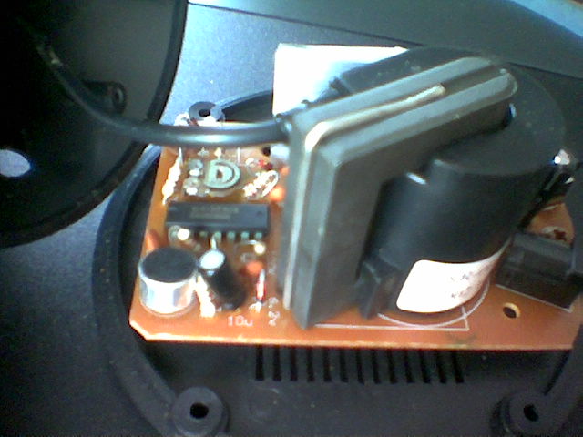

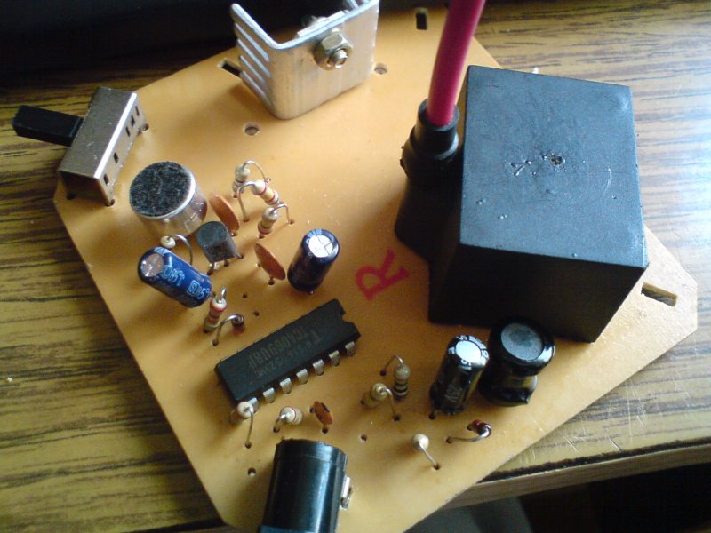

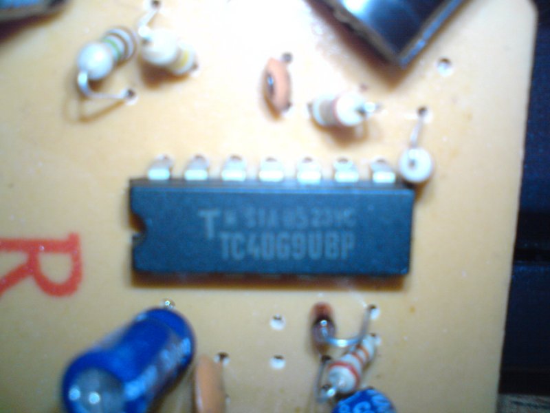

Sziasztok! Kaptam egy ilyen plazmagömböt, annyi baja van csak, hogy nem működik... Szétszedtem, de látható károsodás nincs rajta. Minden alkatrész épnek tűnik. Viszont van benne egy IC amire gyanakodok. Csatoltam két képet is. Légyszi segítsetek, hogy szerintetek mi lehet a baj vele? Köszönöm!
(#) kobold válasza Dave87 hozzászólására (») Máj 23, 2009 /
Gyanakodni mindenre lehet A kimenőtrafód tetején lévő nyomok silány öntés miatt vannak ott, vagy esetleg égés jelei? Meg kellene szagolgatni, és ha az is gyanús, kiforrasztani, és ellenállást mérni rajta.
(#) pipi válasza Dave87 hozzászólására (») Máj 23, 2009 /
tc4069ubp - cd4069b bármelyik alkatrészboltban kapható, gondolom oszcillátort csináltak belőle.
óvatosan a tápjára mérj rá (7-14 láb)

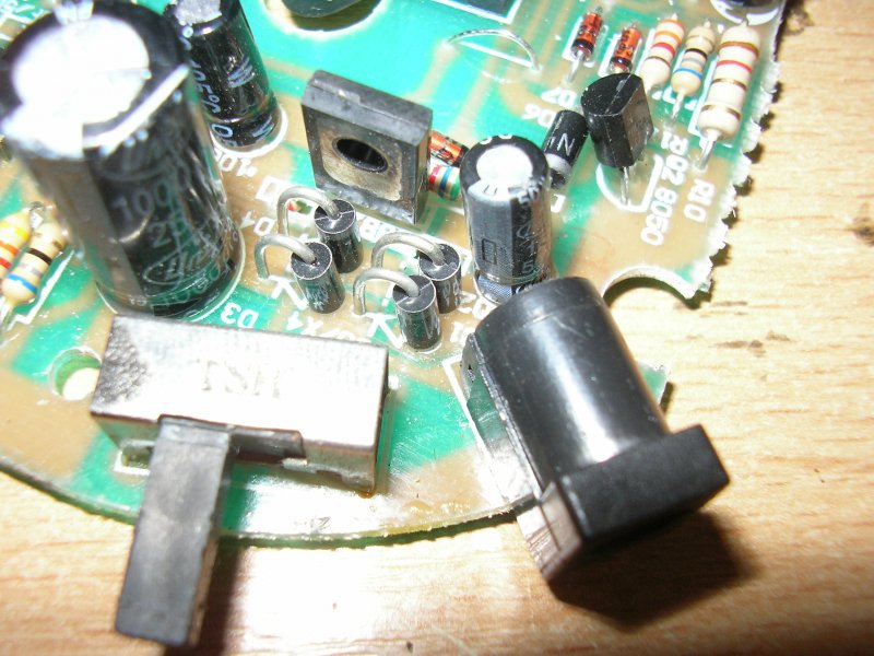

Nekem is van egy plazmagömböm, de nem rossz, csak átszeretném alakítani, hogy ne 12V ACröl, hanem 12VDCröl menyen ezt el lehet érni? Láttam néhány diódát, ha azokat kikötném, és helyükre kabeleket forrasztanék, müködne 12V DC röl? Vagy mit kéne alakítani rajta, hogy egyenáramról müködjön.
(#) mex válasza Krisz94 hozzászólására (») Okt 23, 2009 / 1
Nem kell kikötnöd semmit, a DC vezetékeit a pufferelkó (1000uF) lábaira forraszd rá polaritáshelyesen és kész.
Egyébként ha a DC 12V-ot bekötöd az eredetileg AC csatlakozóba, akkorsem megy tönkre, a diódák polaritáshelyesen foják átengedni az áramot, csak az a baj, hogy kétdiódányi nyitóirányú feszültségeséssel kevesebb lesz a pufferen, tehát a bevezetett 12V-ból nem marad csak ~ 10.5V. Azért próbáld ki, hátha működik ennyiről is.

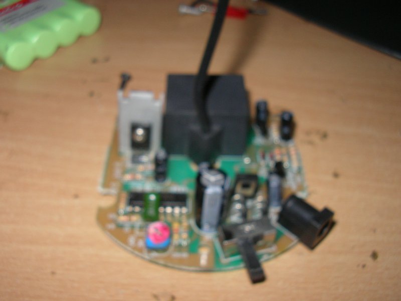

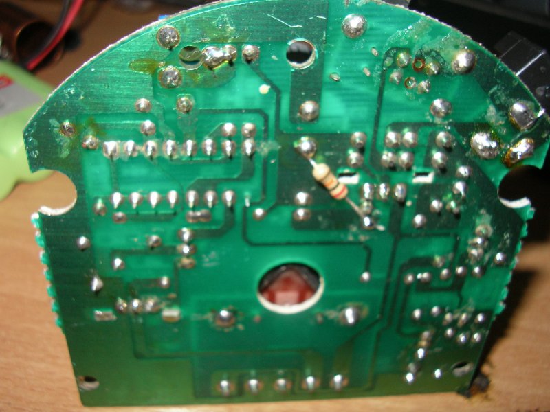

(#) balazsh hozzászólása Jún 8, 2010 /
Van nekem egy plazmalámpám, ami ismeretlen körülmények között elhalálozott. Kicseréltem benne az 555 IC-t, és a TIP122-es tranyót (aminek van hűtőbordája is), hátha ezekkel volt a gond, de a lámpa még mindig nem működik.
A lámpában még van egy s9012, valamint három s9014 típusú tranyó, és pár zener dióda.
A tápfeszültség rendben van, ellenőriztem.
Szerintetek mi lehet a gond?

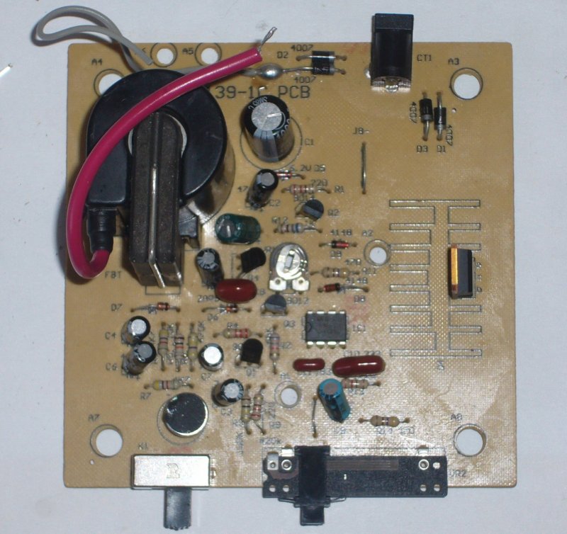

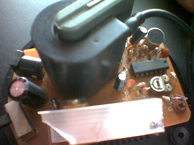

(#) wallair hozzászólása Szept 26, 2010 /
Pár napja van nekem is egy ilyen plazmagömböm (használtan vettem), éppen olyan nyákkal, mint amilyenről balazsh mellékelt fotót.
Nekem az a problémám, hogy ahelyett, hogy szép kék koncentrált íve(ke)t húzna az anód és a katód között, szétkent zöldes csápok pásztáznak benne [1_diffuz.JPG]. Néha, sok próbálgatás után ki lehet csikarni belőle egy-egy szépet, de az sem marad fent pár másodpercnél tovább [2_koncentralt.JPG].
Lehet ezzel valamit kezdeni? (Annyit pl. észrevettem, hogy a változtatható ellenállás (2K) alatt lévő ellenállás nyákon feltüntetett értéke 64KΩ, mérés szerint viszont 98.4KΩ, szal. van vagy 30% eltérés és valószínüleg nem csak itt.)

(#) Collector válasza wallair hozzászólására (») Szept 26, 2010 /
Valószínű új meghajtót kéne építeni hozzá, ami nagyobb áramot tud kicsikarni a sorkimenőből. De lehet az is, hogy van benne egy visszahajló karakterisztikájú védelem az ellen, hogy ne alakuljon ki nagy áramú ködfénykisülés.

(#) bubuc17 válasza wallair hozzászólására (») Okt 30, 2010 /
Szerintem csak a bázis áramot kell növelned és megoldódik a gond.
kikeresed a tranzisztor bázisára megy egy ellenállás a vissza csatolásból (a transzformátorból), ennek az ellenállásnak csökkentsd az értékét. a tranzisztor bázis lábát ki tud keresni netten.De olcsónál érdemes figyelni az alkatrészek melegedésére.Én vettem egy kínait 2e Ft ért. azzal kezdem hogy teleraktam hűléssel és kifukarkodtam. de még így se bírta 5h -nál tovább. így most egy kis tv sorkimenőjén kísérletezek. tökéletesen működig csak túl nagy az áramfelvétele. de ha meglesz végleges áramkörről felrakom. de ha van valakinek szívesen megnézném, de gondolom más is.
