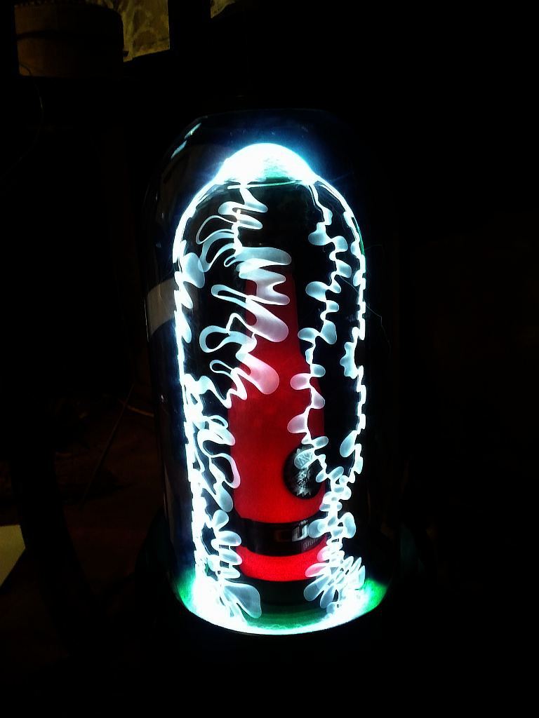

Nekiláttam egy nagyobbacska eszköznek. Talán idővel majd nevezhetjük plazmadunsztnak is. Egy
5 l-es dunsztosból kiettem az uborkát, most pedig a levegőt is úgy tűnik sikerül kiszippantani belőle, egy 6mm- es klíma nyeles szelep és hűtő kompresszor segítségével. Egy zvs driverrel és két nagyobbacska tv trafóval szeretném zaklatni a ritka levegőt. Ez a kapcsolás levegőn 4 cm t kb átüt, majd ezután 10-13 cm es ív húzható vele... szóval fogalmam sincs mennyi feszt és ampert tud. Gondolom megmérni nem is lenne egyszerű. A száraz levegő átütési feszültsége ha jól tudom 20 kV tehát kb 70-80 kV lehet.
A kérdésem az lenne, hogy elég-e egy elektródát a palackba, a trafó másik végét a földre kötni ahhoz, hogy kisülések jöjjenek létre a dunsztban, vagy kell kettő, a trafó két kimenő végéről. Amennyire tudom a plazmagömbökben csak egy elektróda van.
(#) Collector válasza vargalaszlo0405 hozzászólására (») Szept 14, 2013 /
Pár dolog. Az üvegbúrád nem jó vákumra, ha kiszámolod mekkora erővel (súllyal9 kell megküzdenie, mikor 1 bar különbséget csinálsz benne, meg fogsz lepődni Nagyjából 500 kilós nagyságrend, így amikor kivákumozod, legyél tőle nagyon messze, mert ezek az üvegek nem erre készültek, ha szétrobban, akkor kő kövön nem marad ott, érdemes valami vastag plexi, vagy üvegtábla mögül szemlélni. A hűtőkompresszor nálam 40mbarig tudott lemenni (dugattyús), igazából ennél kisebb nyomásra lenne szükség, de már itt is lecsökken az átütési szilárdsága a gázoknak. Átütési feszültség nincs, csak átütési térerő (2 különböző mértékegység, 21kV/cm !). A sorkimenők max 30kV-ot adnak. Azért üt át 4centiről, mert csúcsos elektródákat használsz, és így a térerő jócskán meghaladja a 20kV/cm-es értéket. 2 nagyobb gömbbel már más lenne a helyzet.
Elég, de olyan plazmát ne várj, mint a rendes plazmagömböknél, ahhoz kisebb nyomás kell. De ettől függetlenül valamit produkálni fog. Viszont ha elkezded az üveget is taperolni, ott fel fog melegedni, és ez a párszáz kilós nyomás, meg a kicsi hőkülönbség elég problémás tud lenni nem hőálló (és nem is vákuumra tervezett) üvegbúráknál.
Érdemes még argonnal feltölteni, és utána leszívni ilyen nyomásra, mert az argonnak jóval kisebb ionizációs energia kell, valószínűleg jóval nagyobb plazmát fogsz kapni.

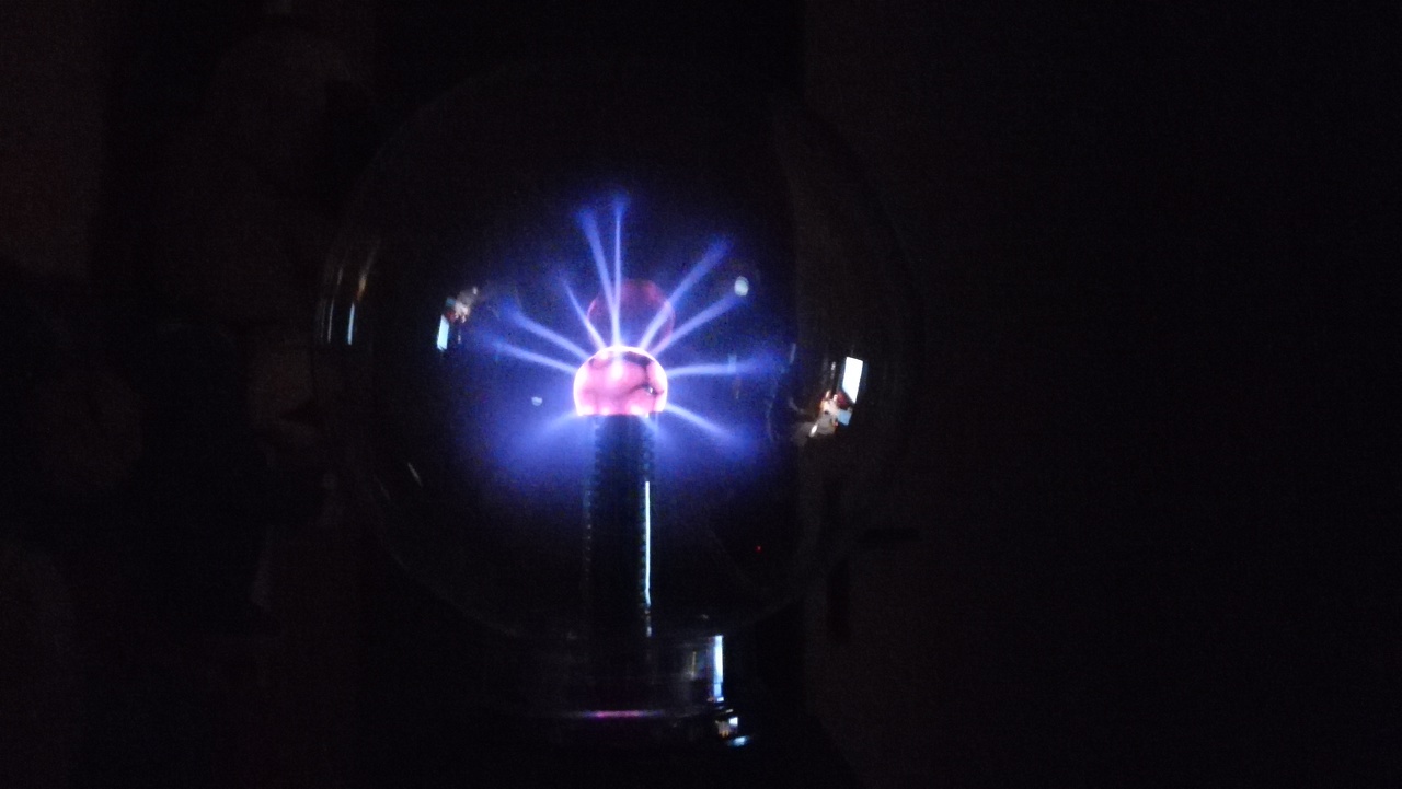

(#) tomi1990120 hozzászólása Jan 7, 2017 /
Sziasztok van ithon egy plazma gombom amiben rovidek a villamok vagy mik,nem erik el az uveget
Ez mitol lehet?Tiszta uj most vettem kb egy honapja
A hozzászólás módosítva: Jan 7, 2017
(#) Bakman válasza tomi1990120 hozzászólására (») Jan 7, 2017 /
Valószínűleg kevés a generált feszültség.
(#) tomi1990120 válasza Bakman hozzászólására (») Jan 7, 2017 /
Marmint amit a trafoja ad neki?12voltrol megy.De ha kezzel hozza erek akkor meg jo.
Nem, a belső generátor nem adhat elég feszültséget. Ha mindne igaz, van benne egy nagyfeszültségű trafó, annak a primer oldala kap kevés feszültséget.
Pedig a kis trafoja 12.10v-ot ad neki.Az a primer oldali feszultsege nem?
Mivel a trafó nagyfrekvenciás, biztos, hogy van előtte egy meghajtófokozat.
Hat van egy racsos fele ott belenezve csak egy trafo lathato meg valami ic meg tranzisztor.
Van ott töb dolog is, csak nem látod. Valószínűleg SMD alkatrészek is vannak benne, azok minden bizonnyal a panel másik oldalán vannak.
Jobban megneztem van benne valami soklabu ic tranzisztor is ellenallasok keramia kondi meg ilyenek.Meg egy mikrofon is.
Ilyen hamar tonkrement volna?Alig volt hasznalva.Egy honapos.Mit tudnek vele csinalni?
1000 oka lehet a hibának, én csak egy tippet adtam. Ha garis, vidd vissza. Ha nem, mérések nélkül nem lehet továbblépni.
Ertem.Hat garis de mar a dobozza nincs meg sajnos
Nem is kell a doboz a garancia érvényesítéséhez. Blokk/számla/garancialevél.
