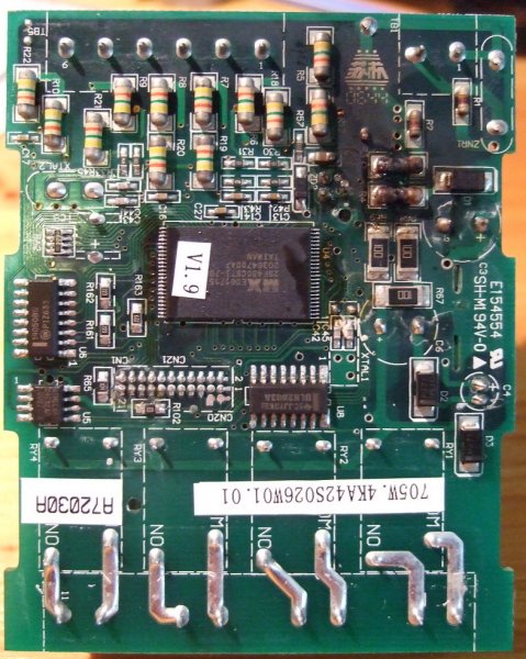

A melléklet egy Imo plc hátlapja, tápja 230v. A kijelző világít, de más egyéb funkció nem működik. Szerintetek javítható a képen látható nyomok alapján? köszi!
