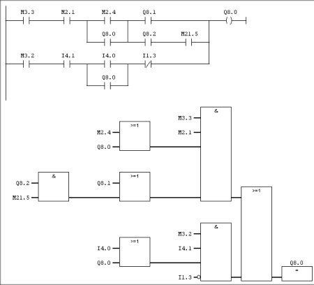

„Tudna-e valaki segíteni abban, hogy mi a módszere annak, ahogy egy adott vezérlési feladatból funkció-blokkos megvalósítás legyen?”
Az FBD-re gondolsz? (Function Block Diagram)?
Vagyis erre?
„Foglalkozom egy ideje PLC-kkel, de ez a módszer számomra még ismeretlen terep.”
Eddig mi volt a fő csapásirány? Létradiagram?
Mert ha igen, akkor az FBD annak lényegében az alternatívája. Mindkettő logikai kapcsolatokat ír le, csak másképpen jeleníti meg őket.
(#) Brandyman válasza Szirty hozzászólására (») Máj 26, 2009 /
Igen, FBD-re gondoltam.
Ami igazán érdekel, az maga a MÓDSZER, ahogyan az adott feladatból FBD készíthető.
Az eddigi csapásirány: Grafcet lépés-diagram, majd annak az átírása létrába.
A vezérlési feladatok (számomra) jól felírhatóak Grafcet-el, és a létrára fordítás is relatíve jól megy. De FBD-re nem tudom megcsinálni, mert nem ismerem a MÓDSZER-t, ahogy ez végre kell hajtani. Minden bizonnyal létezik valamiféle technika, amellyel a papíron kapot feladatból FBD lesz.
Na, ez érdekel.

(#) Szirty válasza Brandyman hozzászólására (») Máj 28, 2009 /
Hali Brandyman!
„A vezérlési feladatok (számomra) jól felírhatóak Grafcet-el, és a létrára fordítás is relatíve jól megy.”
Ez azért érdekes kérdés, mert sok feladat nem oldható meg szekvenciális programozással (vagy csak nehezen).
De ha a létrát vesszük alapul, az könnyen átalakítható FBD-re. A soros kapcsolást egyszerűen ÉS kapukra, a párhuzamost VAGY kapukra kell cserélni és gyakorlatilag kész is.
A többi elem (R/S tároló időtag, számláló, blokk hívás, stb, gyakorlatilag azonos a létradiagramban használt jelöléssel).
„Minden bizonnyal létezik valamiféle technika, amellyel a papíron kapot feladatból FBD lesz. Na, ez érdekel.”
Én úgy szoktam, hogy elkezdem írni a programot.

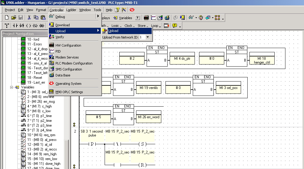

(#) villanyszelelö hozzászólása Jún 27, 2009 /
Hi
Uj vagyol ezzen a Forumon .Kellene egy kis segitség ,
kaptam egy feladatot hogy változtasak meg néhag funktiot egy gépen a jövö héten mehetek egy masik géphez letölteni egy u90 filt.De sinte semmi ismeretem nincs a PLC programéringröl ha valaki tudna segiteni nagyon halás lennék. Ha lehet kuldjetek választ az E-mail cimemre elöre is köszönöm.
(#) Moderátor hozzászólása villanyszelelö hozzászólására (») Jún 27, 2009

(#) villanyszelelö válasza (») Jún 27, 2009 /
Elnézést a helyesirásomért soha nem volt az erösségem , az ékezetek kihagyásaér a bilentyüzetem
is lehet az oka, nicsen rajta minden magyar betü.
Csak segitség kellene ,majd idövel belejövök a program kezelésébe .Egyelöre az elsö feladat a PLC böl letölteni a PC-be.
(#) kobold válasza villanyszelelö hozzászólására (») Jún 27, 2009 /
Az ékezetek hiánya kevésbé zavaró, mint a szedett-vedett írásmód...
Kiolvasás nagyon egyszerű, elindítod az U90 Ladder-t, és a csatolt kép szerint navigálsz a menüben.
Tanácsos egyébként a teljes menüsor átnézése, sok dolog egyből látszik benne.
