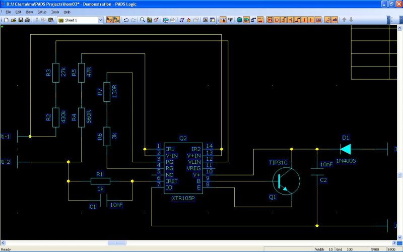

Egyébként én jelenleg szeretnék hőmérsékletet mérni S7-200 CPU. Ez megvalósítható lenne egy EM231 analóg kártyával +PT100 hőmérséklet érzékelővel? Vagy ehhez valamiféle speciális bővítőkártya szükséges?

Én szeretnék hőmérsékletet mérni S7-200(224)CPU-val+EM231 analóg kártyával, és azt szeretném megkérdezni hogy tudna esetleg valaki ajánlani egy olyan leírást (oldalt) ahol foglalkoznak ezzel a témával? Keresgettem már de én még nem találkoztam olyan oldallal ahol leírnák hogyan is kell ehhez az analóg konverziót megcsinálni. Előre is köszönöm.
Sajnos bevált kapcsolást nem tudok ajánlani neked. Jobban jársz ha veszel készen egy PT-100-as hőmérőt 0-10V távadóval.
Sajnos nem evidens. Elvileg össze lehet rakni pár műveleti erősítőből, akkor viszont a linearizálást, stb. szoftverből kell megoldani. A kereskedelemben kapható mérőátalakítóknak borsos ára van - nem véletlenül. Ebben az esetben nekem a legkevésbé gazdaságtalannak mindig a megfelelő bemeneti egység választása volt. (sajnos a PLC-k nél egy hőmérséklet mérés ára kb 15-20e Ft körül mozog. Tud valaki jobbat?)

Esetleg megoldás lehet - ha gány is - a PT1000 használata - ennek az ellenállás tartományához képest ugyanis elhanyagolható a vezeték ellenállása.
Ebben az esetben két műveleti erősítővel össze kell hozni egy stabil áramgenerátort, annak a kimenetét ráadni a hőmérőre, és mérni a feszültséget rajta. A linearizációt, meg kompenzációt szoftverből meg lehet oldani. Áramgenerátorokra találsz a fórumon egyszerű kapcsolást. Olcsó megoldáshoz én egyébként EASY készülékeket választanék - már létezik hozzá hőmérő bemenet is. Ha a projekt nagyobb, akkor meg a Moeller/Eaton XION rendszerét, és annak is az XNE 8AI U/I/Ni-Pt modulját javasolnám - ezek árát racionálisnak tartom.

Én az XTR105-ös IC-vel csináltam PT illesztést 4-20mA-re.
Bővebben: Link Nem olcsó IC, de sokkal kedvezőbb árú, mint egy gyári átalakító. Ezt egy Jazz PLC-hez csináltam (akkor még nem árultak PT érzékelős bemenetű változatot). Eredetileg a PT100-as (100 Ohmos) érzékelőhöz van ez az IC kitalálva, de a dokumentációban benne van, hogy használható PT1000-es (1000 Ohmos) érzékelőhöz is. A dokumentációban vannak azok a képletek is, amelyekkel kiszámíthatók a kapcsolás alkatrész értékei. Ezek nyilván függnek attól is, hogy milyen hőmérséklet tartományt akarsz érzékelni. Nekem most a hőmérő elvileg -100°C .... +300°C-ig érzékel.
Akkor ha kiszámolgatom az alkatrészek értékeit, és összeállítom a kapcsolást ,ahogyan az adatlapban szerepel már használhatom is rákötve az analóg kártya 4-20mA bemenetére?
Nem tudom, hogy az az analóg kártya pontosan milyen, de valószínűleg igen.
Nyilván figyelni kell a bekötés polaritására (ha nem a 4. ábrán lévő polaritásfüggetlen kapcsolást építed meg), a maximális megengedhető áramra (szükség esetén egy ellenállással lehet védeni a bemenetet). Figyelni kell esetleg az analóg bemenet üresjárási feszültségére (ez az általad megépített kapcsolás disszipációját érintheti).
Esetleg megtudnád mutatni az a kapcsolást amit jelenleg most te is használsz?
Ez a kapcsolás PT1000-es érzékelőhöz készült, és -100°C ... +300°C közötti hőmérsékletekre ad 4-20 mA áramot.
