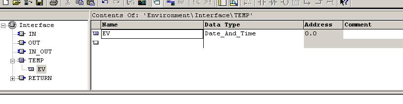

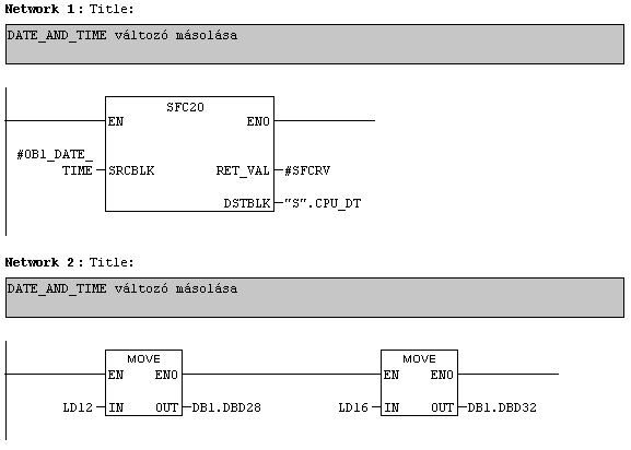

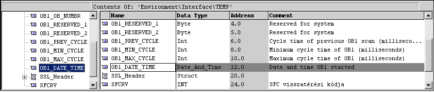

Egy újabb kérdésem lenne: S7-ben van ugye a DATE_AND_TIME adattípus, ebben 8 Byte hosszan van a dátum és az idő. Hogy tudom kiolvasni ebből az értékeket külön-külön Byte-onként?
Hali Panhard!
Pl. úgy, hogy tegyük fel a DB1.DBW0-n van egy DATE_AND_TIME változód. Abba beleteszed az időt pl. az SFC1 hívással. Majd rácímzel byte-onként: DB1.DBB0 - Év DB1.DBB1 - Hónap DB1.DBB2 - Nap DB1.DBB3 - Óra DB1.DBB4 - Perc DB1.DBB5 - Másodperc DB1.DBB6 - Ezred másodperc egyik fele DB1.DBB7 - Ezred másodperc másik fele és a hét napja Arra figyelj oda, hogy minden adat BCD-ben van!!
Köszi, így ahogy leírtad, így működik, de valami olyasmire emlékeztem, hogy nem kellett SFC1-et meghívni ahhoz, hogy a plc-ből kiolvassuk a dátumot és időt. Egy FC-be a deklarációs táblába a temp változókhoz kellett beírni a DATE_AND_TIME változót, feldarabolva Byte-okra, és ott lehetett valahogy olvasni. Vagy ilyen nincs?

Hali Panhard!
FC-ben létrehozott TEMP változóba is beírhatod az időt, amit az SFC1 ad vissza, ha nem akarod DB-be tenni. Az idő kiolvasásához valóban nem kell feltétlen SFC1-et hívni. Minden OB blokkban vannak előre deklarált lokális változók. Ezek között mindegyikben van egy OBn_DATE_TIME nevő, ahol n az OB száma. A rendszer ebbe a változóba mindig beírja rendszer időt, amikor meghívja az adott OB-t. Mivel az OB1- ben is van ilyen változó és mivel az OB1 minden PLC ciklusban lefut, az OB1_DATE_TIME nevű változóból kiolvashatod az aktuális rendszer időt.

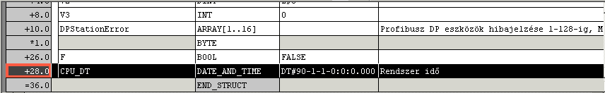

Idézet: „az OB1_DATE_TIME nevű változóból kiolvashatod az aktuális rendszer időt.” Pont a kiolvasással vagyok gondban, hogy lehet külön Byte-onként kiolvasni? Hogy kell megcímezni? Valami olyasmire emlékszek, (tanfolyamon mutatták 6éve) hogy fel kell darabolni Byte-okra, és utána már lehet címezni, mint bármelyik másik lokális változót. (#valami)
Hali Panhard!
Idézet: „Pont a kiolvasással vagyok gondban, hogy lehet külön Byte-onként kiolvasni? Hogy kell megcímezni?” Lehet úgy is. Bár ha duplaszavanként másolod, akkor csak két másolás kell, mert a 8 byte-ot 2 duplaszó lefedi. A TEMP változók az "L" memóriaterületen vannak. Ha megnézed a blokk interface részét, látszik a címe is. Az OB1-ben az OB1_DATE_TIME cáltozó pl. az LB12-LB19 címeken van. Tehát LD12-vel és LD16 duplaszavakkal kiolvasható. Én blokk move-val szoktam másolni. Lásd a képeket:
Azért van egy-két lehetőség a dátum és idő kiolvasására.

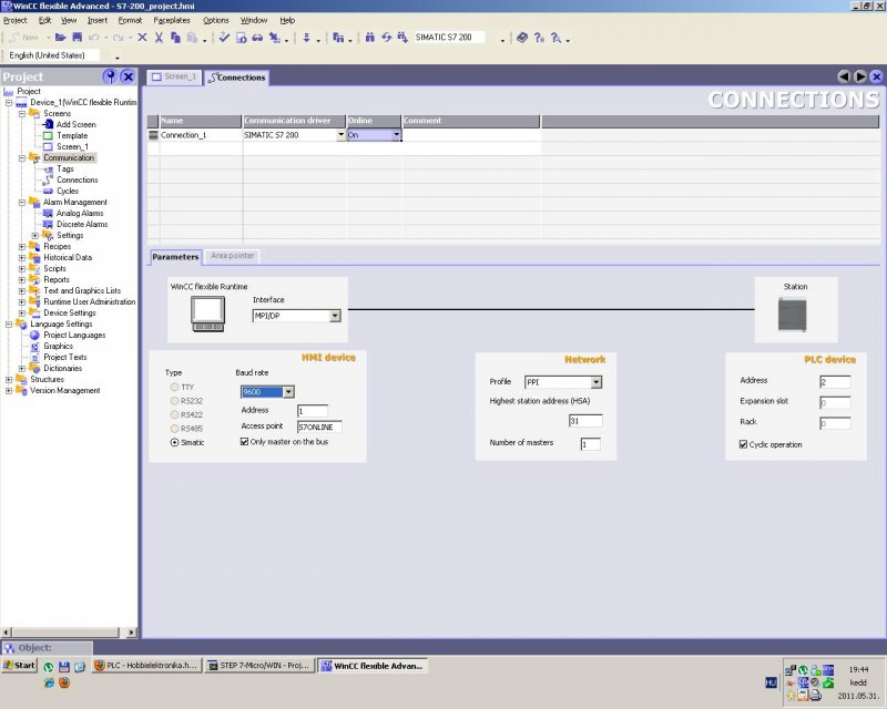

Én szeretnék egy Wincc flexible Runtime project, és egy S7-200P PLC között kommunikálni de nem tudom működésre bírni a kommunikációt. Tudna esetleg valaki ebben segíteni csatoltam a hibát.
Hali mazso1988!
Szerintem keversz valamit. Te most futtatsz egy WinCC Flexible szoftvert. Abban létrehoztál egy projectet, amit PC runtime-on kívánsz futtatni. Majd megnyomtad a TRANSFER gombot! Ennek redményeképpen a WinCC Flexible megpróbálta felépíteni a kapcsolatot azzal a PC,vel, amit a transfer ablakban állítottál be, (nem tudom mi lehetett az) hogy a Flexible projectet az ott futó runtime-ra áttöltse. De gondolom hogy közben nem volt egy másik PC is a közelben, amire át kellene tölteni a projectet, ezért azt üzente, hogy a kapcsolat felépítése nem sikerült. A fentiek alapján ez nem is csoda! Hova akartad tölteni a projectet? A PLC-re? Illetve mit szeretnél, mert az sem teljesen világos. Min akarod futtatni a runtime-ot, milyen drótot hova dugtál be a PLC-n, és azon, amin a runtime-ot akarod futtatni, minek mi a címe stb? A háttérben látom, hogy MPI/DP ban beállítva 9600 BPS-re. Biztos hogy azon az S7-200-on van egy MPI/DP bővítő kártya? És ha van, akko rbiztos hogy 9600 a sebessége, Mert MPI-nek alapértelmezésben 187500 BPS a sebessége, a profibusznak meg 1.5M BPS. Az S7-200, ha nincs rajta bővítőkártya, akkor PPI kommunikációt ismer. Az megy 9600-on vagy 19200-on! Ha PPI-re van kötve, akkor a connection-ben a PLC kapcsolatot PPI-re állítsd. A transfer gombot pedig hiába nyomod meg ha a projectet azon a PC-n akarod futtatni amin készítetted (kivéve, ha runtime loadert használsz rajta ethernetre állítva és pl. localhost a töltés címzettje, de az egy másik eset szerintem). Én Start runtime system gombot javasolnám inkább, persze a kapcsolat helyes beállítása után.

Jelenleg így van beállítva a connections fülnél.

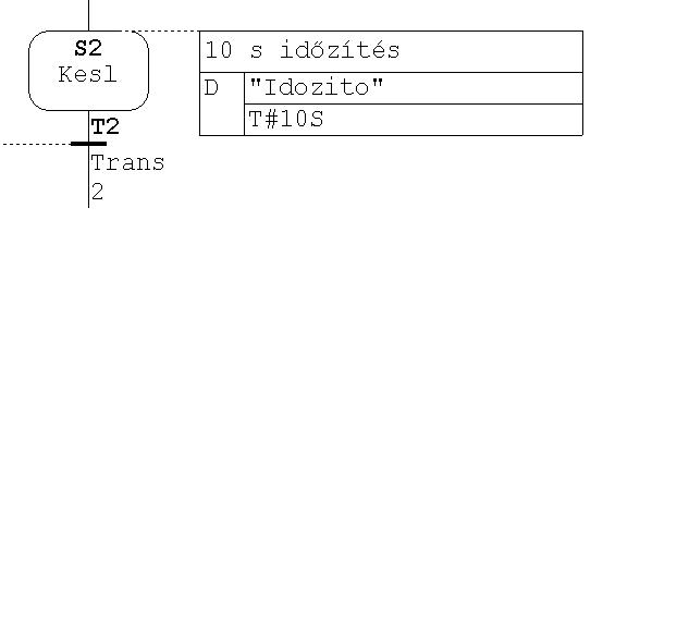

S7-300 gráf jellegű programozásnál hogyan tudok számlálót bevinni, hasonlóan a mellékelt időzítőhöz ?! Köszi a segítséget! Steve

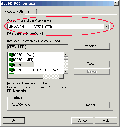

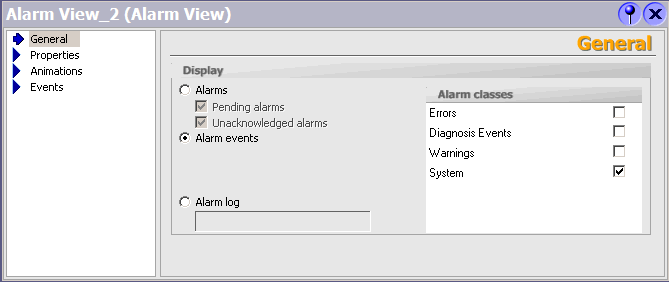

Én az access point nevét átállítanám "Micro/Win"-re, de végülis maradhat. Mindenesetre a set PG/PC interface-nél az itt megadott access pointhoz tartozó interface-t úgy kell beálítanod, hogy tudjon kapcsolódni az S7200-hoz (lásd a mellékletet). A projectbe tennék egy olyan Alarm Window ablakot egy screenre, ami a rendszerüzeneteket mutatja. Azon szépán láétszik, hogy a runtime indulás után felvette-e e a kapcsolatot a PLC-vel, vagy nem.

Megfogom próbálni, de mind korábban mondtam nekem csak soros porti kábelem van és azt használnám USB/RS232 át alakítóval ezzel a megoldással maga a MicroWin már megy tudom tesztelne is vele, remélem a Wincc sem fog morogni.
Helló mazso1988!
Teljesen mindegy a WinCC Flexible-nek,hogy mivel kommunikálsz. A lényeg, hogy a WinCC Flexben beállított nevű access point a PG/PC interface-ben úgy legyen beállítva, hogy azon keresztül elérje a PLC-t. Pontosan ez az oka annak, hogy azt javasoltam, hogy S7ONLINE helyett a Micro/Win access pointot állítsd be, mert a Microwin is ezt az access pointot használja. Az S7ONLINE nevű access pointot a STEP7 használja! Ezért ha meghagyod azt kellene átállítanod S7-200/PPI-re, aminek következtében a STEP7 nem tudna kommunikálni. Ha azon a gépen, amin most próbálod rendszeresen akarod futtatni az S7-200-al kommunikáló runtime-ot, akkor érdemes létrehozni egy új access pointot kimondottan a runtime számára. Én ezt szoktam csinálni. Ezzel ugyanis függetlenné válik a kommunikációs beállítása a fejlesztői környezetektől. A másik lényeges pont a flexben beállított kommunikációs interface (HW config!). |
