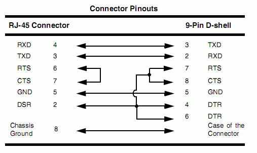

(#) norbika78 hozzászólása Júl 25, 2012 /
Üdv Mindenki
Szükségem volna egy AEG MEDICON plc-hez programozó kábelre.Ha valaki tudna nekem egy rajzot adni hozzá akkor meg tudnám építeni magamnak.Tehát ha valaki tudna egy kábel rajzot adni azt megköszönném.
Üdv Norbi

(#) norbika78 válasza norbika78 hozzászólására (») Júl 28, 2012 / 1
Közben sikerült megszerezni az AEG plc programozó kábel rajzát.Felteszem ide hátha valakinek később kell.
Üdv Norbi
