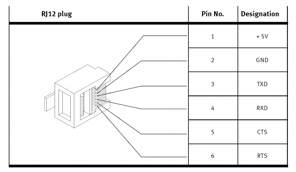

Egy kis segítséget kérnék. Van egy Festo FEC 30-as PLC-m. Programozni szeretném és ehhez szükségem lenne egy kábelre. A bekötésére lennék kíváncsi. A PLC leírásában meg is találtam a PLC felőli bekötést. Az RS-232-es porton meg is találtam majdnem az összes csatlakozást. Egyedül a +5V-ot nem találom. Ezt melyik csatlakozásba kell kötni? Vagy esetleg kell egy stabilizátor is? A választ előre köszönöm.
Hali pikszo!
Mihez kell 5V, hogy azt is be akarod kötni?
Azt nem tudom én sem. Csak mivel a dugón van, gondoltam fontos lehet. Lehet be sem kell kötni?
Ha más nincs köss bele egy 5V-os stabot. De lehet egyszerűbb ha manzitól kérünk egy kábelt.
Helló 06smici!
Hát 5V-ból nem nagyon tud mit kezdeni egy 5V-os stab. Meg aztán mit táplálna vele?
Hali pikszo!
Szóval ha ez RS232 a FEC-n, akkor a bekötés egyszerű. Összekötöd így: FEC - PC ----------- GND - GND RXD - TXD TXD - RXD CTS - RTS RTS - CTS És kész... A PC RS232 portjának kiosztását itt találod

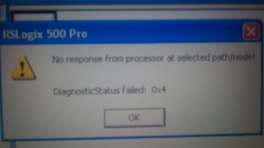

A cégünknél az egyik kis gépébe Alain Bredlay Micrologix 1000 PLC van. Valami oknál fogva nem hajlandó működni, a fault jel állandóan villog. A főnökömmel szereztünk hozzá szoftvert,illetve gyári kábelt,de nem tudunk belépni a PLC-be,valamilyen okból a szoftver nem látja. Tudnátok segíteni?
Szia, ared2! RSLinx szoftveretek is van hozzá? Üdv, Yoe
Igen van! Rs232 DFI drivert,remélem jól írtam állítottam be hozzá. A hibaüzenet 0x4. Hiába állítgatom nem akar online üzemmódba kapcsolni!

Íme a hibaüzenet,ha online-ra akarok kapcsolni!
Hi ared2!
USB-s a soros port amire a PLC-t dugtad?
