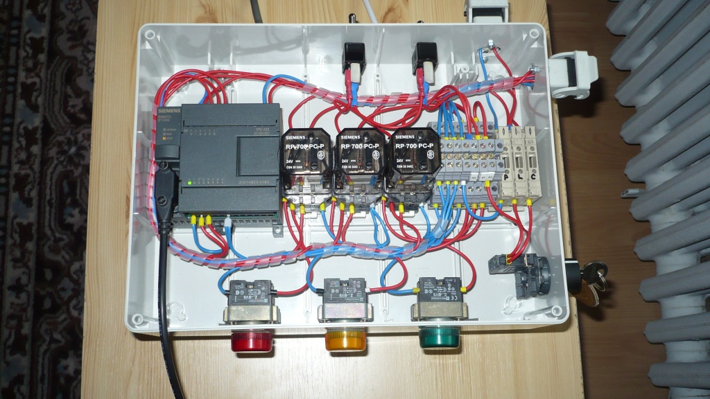

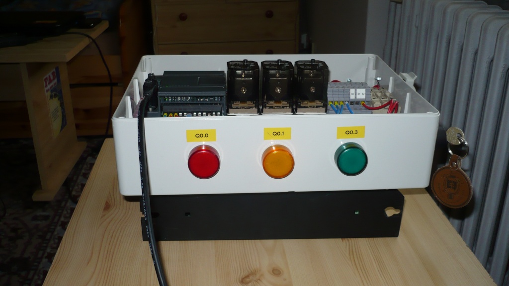

(#) tornyaid hozzászólása Okt 26, 2012 /
Na tehát a TD 200 sikerült elindítanom. Köszönöm a segítséget mindenkinek.
Egy fél évvel ezelőtt Szirty nek köszönhetően meg írtam a prodramot a szemaforra. Úgy, hogy Piros, Sárga, Zöld, Zöld Ságra egy szerre és végül a Piros. Ez így időzítőkkel és markarbitekkel müködik csak hogy miután beugrik az utolsó Piros nem megy tovább. be menet megszakítása és újra indítása után újból megy az elejétől. A célom az volna hogy mennyen Resetelés nélkül. egy kör folyamat volnak kellene lennie.

Hát elvileg ha a Program Block MAIN-be vagyis OB1 be írod a programot akkor ciklikusan futnia kellene. Nem hiányos a program amit írtál? Esetleg fel tudod ide tölteni, de már csak holnap nézem meg mert késő van és ha tudok segítek ha addig meg nem előz valaki.

(#) Szirty válasza tornyaid hozzászólására (») Okt 27, 2012 /
Helló tornyaid!
A kérdésedben benne van a válasz:
„miután beugrik az utolsó Piros nem megy tovább. be menet megszakítása és újra indítása után újból megy”
Oda, ahol a programban a bemenettel megszakítasz valamit teszel egy timert ami akkor kezd el telni amikor körbe ért és amikor letelik, ugyanazt megszakítja amit a bemenet.
Így menni fog körbe-körbe.
Helló tornyaid!
Mondom oda belerakod a timer érintkezőjét ahol a bemenet is szerepel, hogy a timer ugyanúgy okozzon egy ugyanolyan megszakítást, mint amit a bemenet is okoz.
És akkor magától a timer letelésekor újra fog indulni.
És akkor nem kell megszakítanod a bemenetet! Magától, (a timertől) fog újraindulni.
Hol van ezzel a gond, mi nem érthető neked itt?

(#) Dempsey válasza tornyaid hozzászólására (») Okt 27, 2012 /
Nézd meg jó e így?
(#) tornyaid válasza Dempsey hozzászólására (») Okt 27, 2012 /
tökéletes. köszönöm.
