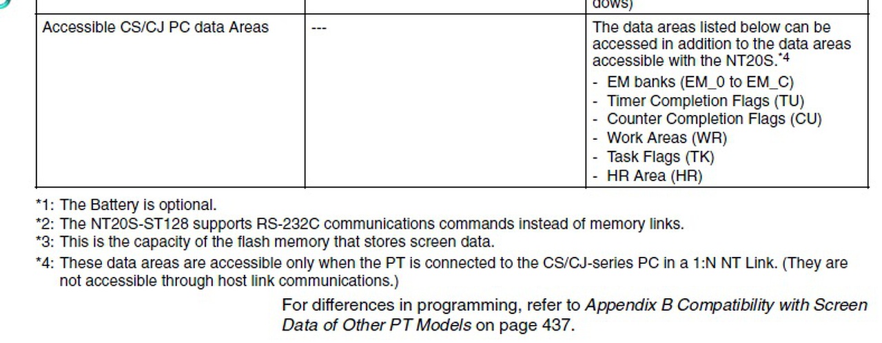

Sikerült kicserélnem az Omrom CPM2A PLC-t CP1L-M60-asra. Majdnem minden működik, kivéve a kijelzőn ha egy adott oldalra megyek ahol van egy váltó kapcsoló és ennek H0.00 a címe, itt kiakad a HMI.
OMRON NT21-ST121 a HMI típusa, a CPM2A-van nem volt ilyen gond.
Bújom a leírását, de nem jövök rá. Más címet elfogad ami nem H, de nekem a kikapcsolás után is meg kellene jegyeznem a kapcsoló állapotát.
Köszönöm a segítséget!

Át kéne állítani a kommunikáció típusát "NT-link"-re. Most valószínűleg "host-link"-et használsz, azzal nem tudja a "H" területet elérni a terminál.

NT Link (1:1) -en próbáltam, eddig ezen is volt a PT a CPM2A-val. Hoston is megpróbáltam de úgy sem volt jó.

NT Link 1:N beállítást regél a leírás amiből kivágtam a fenti csatolást. Úgy sem működik?

Igen már észrevettem, remélem úgy jó lesz.

(#) Thomas10100 válasza lukacsp hozzászólására (») Júl 14, 2015 / 1
Helló!
Jó lett az NT link 1:N beállítással.
