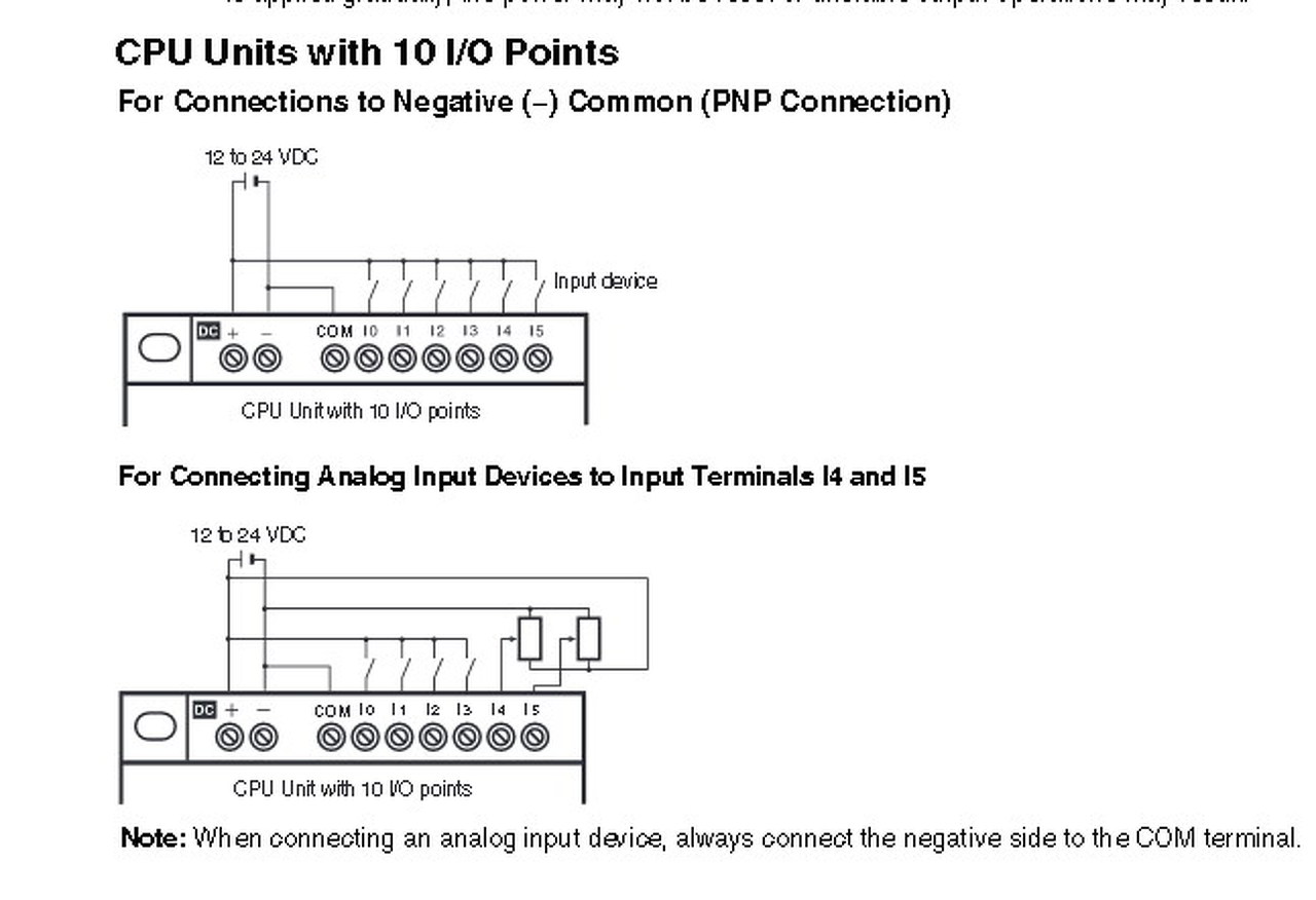

(#) sunside válasza tanoda hozzászólására (») Máj 22, 2015 /
Eddig jó
(#) tanoda válasza sunside hozzászólására (») Máj 22, 2015 /
Ezt márcsak azért se értem, mert még itt beszélgettünk, kiprobáltam még 3DB omron 20C-s plc is, de semmi.
Érdekes történet. Pill, utánaolvasok kicsit.
(#) Dempsey válasza tanoda hozzászólására (») Máj 22, 2015 /
Hát én már kíváncsi vagyok mit nézel el
Köszönöm, még esetleg annyi, hogy ezek használtak, de kitűnően működnek, mert működtek, program futott rajt, mikor elhoztam, viszont olyan hogy kontraszt nincs is a menübe, gondolom kivan véve belölle a softverrel, nem lehetséges hogy a bemenetek is levannak tiltva?
(#) sunside válasza Dempsey hozzászólására (») Máj 22, 2015 /
A Com pontot kösd negatívra
(#) tanoda válasza Dempsey hozzászólására (») Máj 22, 2015 /
Hát énis, gondolom valami marha egyszerű dolog lesz:/
KöSzönöm szépen Srácot igazadvolt com-ra neg. aztán fasza is, de viszont akkor elmondhatnád mégis mire szolgál a "com"
A bemenetek potenciál-függetlenek, a tápfesztől független jellel is tudod használni. Lásd: kép
Ohh Köszi, hát akkor mégiscsak ormotlan nagy baki volt részemről, köszönöm szépen még1, bocs az esti zavarásért
De legalább észrevette sunside a képről hogy nincs bekötve a COM. Én nem vettem észre,de minden jó ha a vége jó
Szívesen, de most már megyek megetetni a kutyámat mert ő már kicsit türelmetlen volt.
A hozzászólás módosítva: Máj 22, 2015
(#) _BiG_ válasza tanoda hozzászólására (») Máj 23, 2015 /
A "com" itt a common (közös) rövidítése. A bemenetek optocsatolón keresztül vannak galvanikusan leválasztva a PLC belétől. Viszont a csatolók bemeneti világító diódáit zárt áramkörre kell kötni, hogy működjenek, ezeknek egyik kivezetése a "com".
A "com" pont független a PLC saját tápfeszültségétől, azzal nincs kapcsolatban belül.

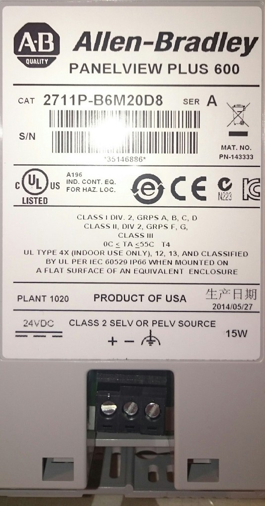

Nem pontosan ide vág a kérdésem de van köze hozzá. Van egy
AB PanelView Plus 600 grafikus terminálom új sosem használ. Kérdésem az lenne menyiért lehetne eladni illetve van e rá kereslet. A netes új árát tudom nem kell linkelni . Segítséget előre is köszönöm.
