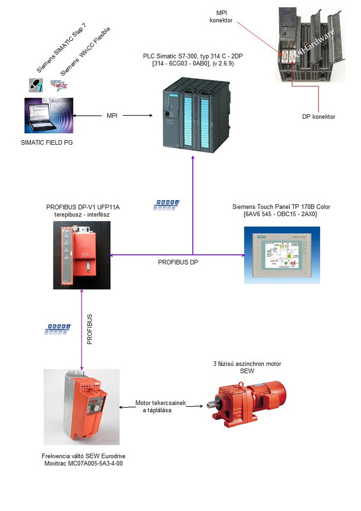

Egy kérdés a mellékletben van egy kép az alapján kellene összehoznom a komunikációt a PLC a frekvencia váltó és egy HMI között. A PLC nek van egy MPI csatlakozója amin a PC van csatlakoztatva és még van egy DP csatlakozó. A DP csatlakozóra PROFIBUS - on keresztül rácsatlakoztatom a frekvencia váltót de kellene még egy csatlakozó a HMI nak is szintén PROFIBUS-ra kellene. Hogyan lehetne eszt össze hozni vagy létezik e valamien switch amit PROFINETEN lehet használni. A választ előre is köszönöm.
(#) K0bzoli válasza tornyaid hozzászólására (») Feb 18, 2016 /
Nem kell még egy csatlakozó, a HMI és a frekvenciaváltó lehet egy buszon (akár MPI buszon is lehetne a PC-vel együtt.
32 eszközt lehet rákötni a buszra.
Maga a busz csatlakozó kialakítása is olyan, hogy két kábelt lehet ...kötni.
Arra kell figyelni hogy a busz helyesen legyen lezárva (az MPI is és a profibus is)!!
Továbbá, hogy több féle kialakítású csatlakozó van. (90 fokos, 60 fokos, 180 fokos). A TP170-hez szinte biztos hogy 180 fokos (egyenes) fog kelleni.

(#) ADDA válasza tornyaid hozzászólására (») Feb 22, 2016 /
A Helmholznak vannak Repeater/switch-jei MPI/Profibus hálózatra és switch-jei PROFINET hálózatra. Bár ilyen kevés eszköznél, - ahogy K0bzoli is írta - a profibus csatlakozóval egyszerűbb felfűzni. Érdemes ezt is megnézni a Helmholznál.

(#) K0bzoli válasza ADDA hozzászólására (») Feb 22, 2016 /
Én úgy gondolom, hogy profibuszra vagy MPI-re repeatert az alábbi esetekben célszerű tenni:
1. Amikor az adott sebességen megengedett szegmenshossz kevés, több kell.
2. Amikor sok eszközt kell tenni egy szegmensbe
3. Ha a helyi adottságok miatt a topológia úgy alakul, hogy "T" elágazás szükséges
4. Ha buszt két részre szeretnénk választani (villamosan, galvanikusan).
Más esetekben is használható, de valószínűleg fölösleges.
