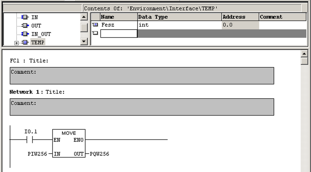

Van egy Siemens S7 - 314 - 2DP tipusí PLC - m. Van rajta analóg kimenet és analóg bemenet munkában úgy szeretnék működtetni, hogy 4 digitális bemenettel választanánk 4 konstans állandó analóg kimeneten (2V - 4V - 6V - 8V) és egy áttkapcsolóval az analóg kimenet lineárisan függne az analóg bemenettől. Mivel analóg jel feldolgozásával nem nagyon foglalkoztam így sajnos csak a hardver komfigurálás ig jutotam el. Ha valaki tudna segíteni akor aszt nagyon meg köszönném. A hozzászólás módosítva: Jan 9, 2016

Kicsit több részlet kellene. Tehát valami olyasmit szeretnél, hogy van egy analóg bemeneted, mondjuk 0-10V-os, amin jelet küldesz neki. Meg van egy analóg kimeneted, amin a bemenetre küldöttel arányosan változó jel jön ki, de a kimenet "végkitérését" 4 digitális bemenettel szeretnéd kiválasztani 4 lehetséges skála közül? Tehát ha 4V-ot ír elő a kiválasztó digitális bemenet, akkor az analóg kimeneten 0-4V jön ki a bemenő 0-10V-nak megfelelően (tehát pl. 5V be, akkor 2V ki. Ilyesmi a cél? A hozzászólás módosítva: Jan 9, 2016

nagyon jó példát hoztál fel köszönöm. Tehát olyan az elképzelés, hogy: 1. Van egy digitális bemenet DI1 ha logikai nullában van (DI1=0) akor az analóg bemenetre jeletküldökneki, mondjuk 0-10V ez a jel arányosan változó jelként jön ki az analóg kimeneten. PÉLDÁUL: DI1=0, analóg bemenet AI1=5V tehát az analóg kimeneten is 5V van AQ=5V. 2. A digitális bemenetet DI1 logikai 1 be tesszük (DI1=1), ekkor még 4 digitális bemenet fog állni rendelkezésünkre (DI2, DI3, DI4, DI5) ebben az esetben nem függ az analóg kimenet az analóg bemenettől mivel állandó értékeket szeretnénk az analóg kimeneten. Ezeket az állandó konstans értékeket digitális bemenettel tudjuk elérni. PÉLDÁUL: DI1=1, az analóg kimeneten például 7V szeretnénk kapni. A digitális bemenetekhez előre definiált értékeket adunk mondjuk ha a DI2 logikai 1 ben van akor az analóg kimeneten AQ1=1V van az összes többi digitális bemenet logikai nullában van. A DI3 esetén a kimeneten 2 V volna, a DI4 esetén a kimeneten 3 V volna, a DI5 esetén a kimeneten 4 V volna. Ahhoz, hogy az analóg kimeneten 10V kapjunk az összes digitális bemenetet logikai egyesbe kell helyezni vagy is DI2=1 (1V) + DI3=1 (2V) + DI4=1 (3V) + DI5=1 (4V) = (1V+2V+3V+4V)= 10V Tehát abban az esetben ha 7V szeretnénk az analóg kimeneten akor a DI4 és a DI5 ös digitális bemeneteket logikai egyesbe kell rakni így összeadódik a 3V és a 4V úgy 7V - ot kapunk. Tehát a lényeg, hogy az egész példa szét van bontva két részre az egyikben az analóg kimenet függ az analóg bemenettől és nem függ a digitális bemenetektől a másik részben az analóg kimenet függ a digitális bemenetektől amivel állandó értéket választhatunk az analóg kimenetre és nem függ az analóg bemenettől. Igyekeztem minél jobban leírni a példát. Ha tudnál segíteni akor aszt nagyon meg köszönném.
Igazából már meg is oldottad a feladatot azzal hogy leírtad az igazságtáblázatot.
A DI-k kombinációjától függően küldesz a kimeneten kívánt feszültségértékeknek megfelelő konstanst az analóg kimenetnek.(Move blokkal, vagy awl-ben transfer-rel) Ha meg az analóg bemenettől kell függenie a kimenetnek (DI1 =0), akkor meg a bemeneten beolvasott értéknek megfelelő konstanst küldesz az analóg kimenetnek.(Move blokkal, vagy awl-ben transfer-rel) A hozzászólás módosítva: Jan 10, 2016

nekem azzal van gondol, hogy simatic ban nem dolgoztam még analóg jellel Phoenix Contactal nem volna probléma meg csinálni mert ott tudok mindent hogy mijen könyvtárat használni hogyan beállitani a bizonyos blokokat matematikai lépéseket létre hozni minden menne csak sajnos simaticban még nem vagyok annyira jó így ezért kérem a segítségeteket.

Pedig ha létrában csinálod akkor szinte ugyanaz mint a Phoenix-nél. Csatolok egy lehetséges megoldást. Az analóg kártyák címeit, és a bemenetek címeit természetesen át kell írnod a sajátodra. MW0: 0V kimeneti feszültsághez tartozó konstans. MW2: 1V kimeneti feszültsághez tartozó konstans és így tovább. MW20-ban a beolvasott analóg érték tárolódik. A PEW,PAW szimbólumaival ne törődj, egy meglévő projektből használtam fel őket.
Köszi Mate78 leirásod alapjám meg póbálom össze hozni köszi még egyszer.

Bocs a késői válaszért. Én így csinálnám: (lásd a mellékletben) A példában I0.1 a DI1-nek, I0.2 A DI2-nek stb felel meg. A PIW255 az AI1-nek, a PQW255 az AQ1-nek felel meg. Az igazság táblázatodból kiderül, hogy minden feszültség választó bemenethez egy konstans fesz tartozik. DI2-höz 1V, DI3-hoz 2V, DI4-hez 3V és DI5-höz 4V. Ezért nem kell mást tenni, mint az aktív (logikai 1 állapotú) bemenethez tartozó feszültségeket összeadni és kiküldeni az analóg kimenetre. A hozzászólás módosítva: Jan 18, 2016
Szia K0bzoli
köszönöm a megoldást tökéletesen működik.
