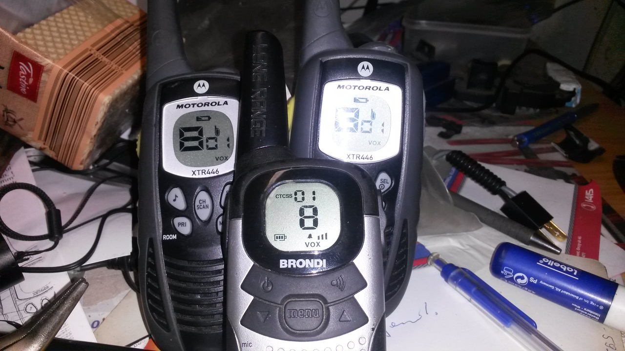

Szép napot. Tudna nekem valaki segíteni? Van kettő db. motorola xtr 446 pmr adó-vevőm, mind kettő ad, de nem vesz. Hangszórója jó (sistereg), tanács esetleg valaki javítja?
(#) Bakman válasza magyarlaci1 hozzászólására (») Márc 16, 2016 /
Honna tudod, hogy az adás megy, de a vétel nem? Kb. ilyen jelenséget produkál az is, ha nem azonos csatornán vannak és/vagy nem azonos kódolás van beállítva a két készüléken.
(#) pucuka válasza magyarlaci1 hozzászólására (») Márc 16, 2016 /
Ugyanarra a csatornára állíva, az egyiken adjál, a másikon a MON gomb megnyomásával ellenőrizd a vételt. Egyébként csak akkor hallod, ha mindkettőn ugyanazt a zajzár kódot állítottad be.
(#) magyarlaci1 hozzászólása Márc 17, 2016 /
Köszönöm a gyors választ. Ugyan azon a csatornán vannak, A kódolás is ugyanaz. A harmadik rádión vehető mindkét rádió adása, de egyiken sem lehet hallani az adást. A két motorola nem fogad csak ad.
(#) pucuka válasza magyarlaci1 hozzászólására (») Márc 17, 2016 /
A monitor gombbal se?
Azzal sem.
Azzal sem. Hangszórója jó. Bébi őr is továbbít a harmadikra. Hangszóró sistereg. Nem tom mi lehet.
(#) pucuka válasza magyarlaci1 hozzászólására (») Márc 17, 2016 / 1
Akkor vagy javítás, vagy másik vásárlás. Asztalsarkán, tapasztalat műszer nélkül nem fog menni a javítás.
