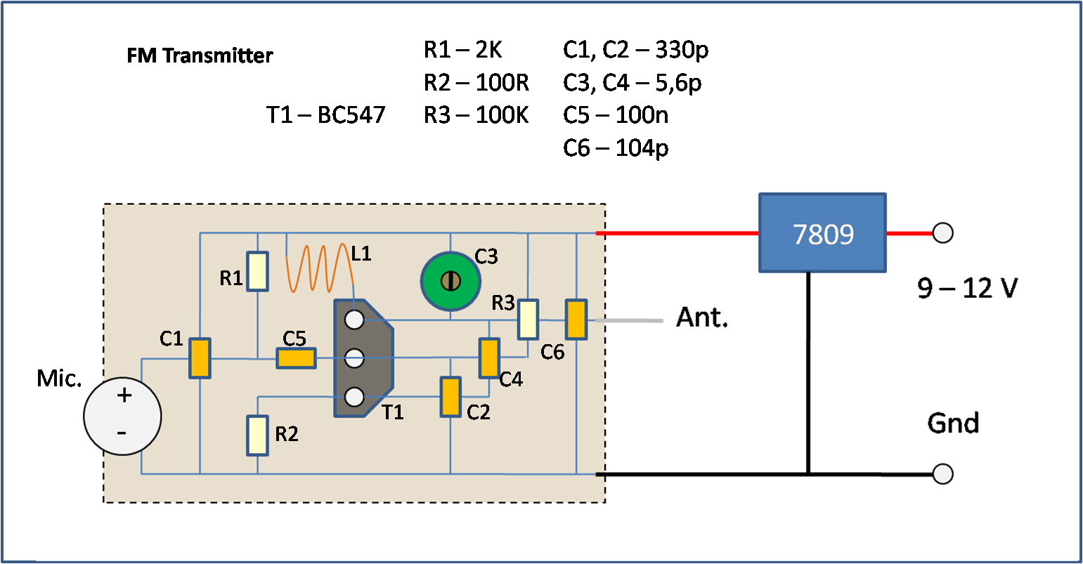

Az lenne a kérdésem hogy ez szerintetek müködik? Szeretnék csinálni egy poloskát de hozzá tenném hogy most elöször csinálok ilyet ![]() Tudna nekem segíteni valaki? ![]()
Igazából még csak keresned sem kellene a témák között. Csak ebben a topikban legalább 3-szor lett feltéve szinte szóról szóra ugyan ez a kérdés, ugyan ezzel a kapcsolással, és minden esetben válasz is érkezett rá. Tessék visszaolvasni, és mindenre választ kapsz.

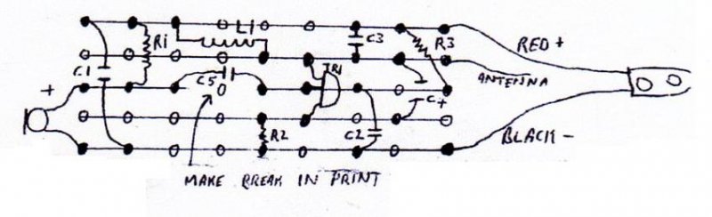

Megépítettem, nem működött, de nem találtam benne hibát. Miután itt rákérdeztem, mondták, hogy nem érdemes vele vacakolni, másnak sem szuperál ez a kapcsolás. Ha meg működik, nehezen lehet behangolni. Szóval én nem javaslom a megépítését. Viszont csináltam egy egyszerűbbet, ami eleve raszteres nyákra van tervezve, nem a legkomolyabb, de kísérletezni jó, azt tudom ajánlani! Ha gondolod, keresd ki a rajzát.
Én is megépitettem de nem jo. nem tudnál esetleg küldeni egy rajzot ami nem olyan bonyolult?még eléggé kezdő vagyok ez volt az első hogy ilyen célra használtam a forrasztót ![]() ![]()
Tessék.
Ebben az a jó, hogy egyszerű, és hogy raszteres nyákra van tervezve. Elég picire meg lehet csinálni, és még működik is. De ne várj tőle nagy csodát... a hatótávolsága elég kicsi, meg lehet próbálni 9V-ról is (7805 nélkül), hátha úgy jobb. Ha ez már működik, nézhetsz magadnak valami komolyabb kapcsolást is.
