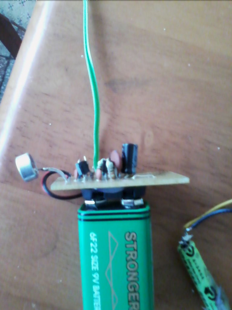

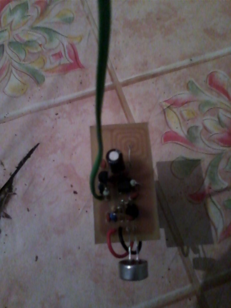

(#) jointsilver36 válasza csezoli21 hozzászólására (») Dec 23, 2014 /
Szia!Én CX kondi helyére tettem egy220u 16v -os elektrolit kondit és müködik .Szép tisztán veszi a telóm rádiója is.meg persze a kazis magnójé is.Még csak kezdő vagyok de ez a kapcsolás működik .Igaz kisérleteztem vele egy fél napot mire sikerült.A hatótáv kb ötven méter sac/kb .A kertem végéből is vette a telefonom rádiója.95,4 mhz -en találta meg

(#) jointsilver36 válasza jointsilver36 hozzászólására (») Dec 23, 2014 /
Így jó a miki.

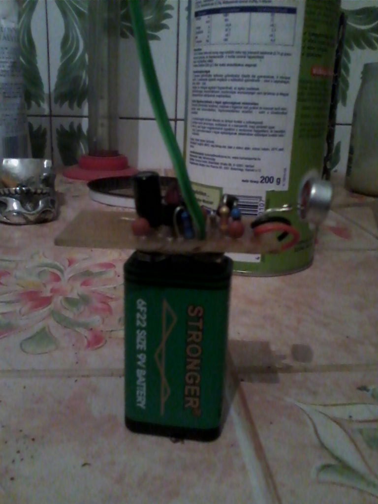

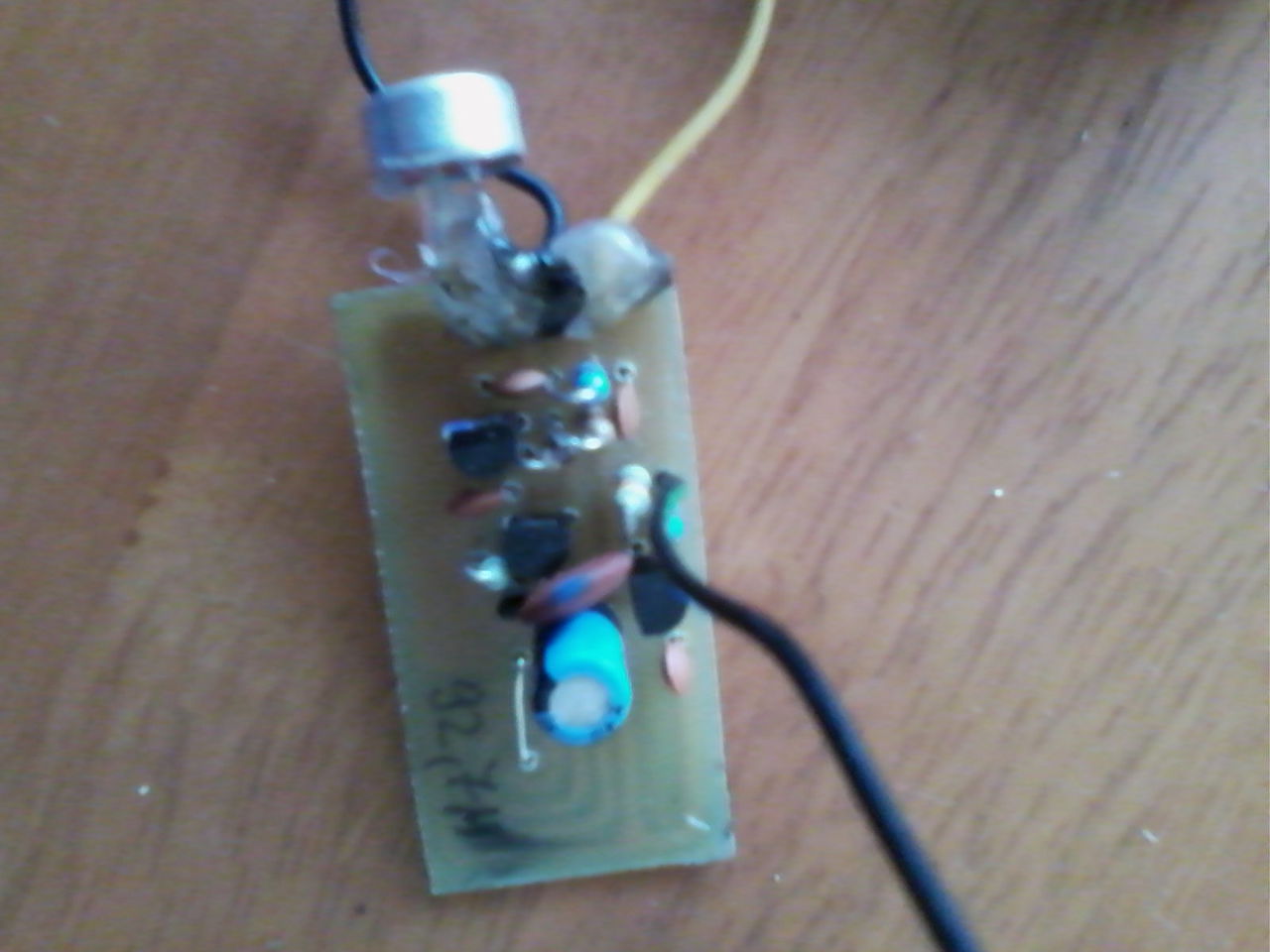

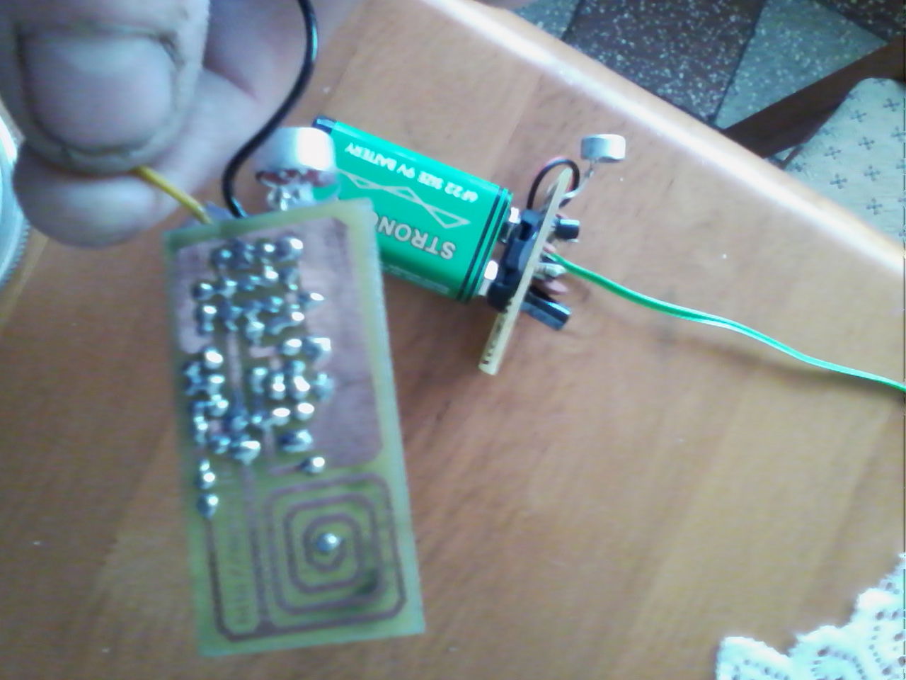

(#) jointsilver36 válasza szalab9 hozzászólására (») Dec 24, 2014 /
Ha erről a mikrofonról van szó .Én, megépítettem.És nagyon bevált.Az első 220 u 16 v elektrolittal ad 95.5 MHz-en.A második 220 u 10 v92,7MHz.Rajz szerint cx helyére tettem.Igaz a nyákot át kellett terveznem , h tudjam fúrni 1-es fúróval.

(#) kadarist válasza jointsilver36 hozzászólására (») Dec 24, 2014 /
Biztosan nem direktben az elkó hangolt, hanem annak a szórt induktivitása meg kapacitása. Az ujjaddal is tudod hangolni, ha odateszed a nyáktekercs mellé.
(#) jointsilver36 válasza kadarist hozzászólására (») Dec 24, 2014 /
Szia!igen ez így van,de az elkó eltérése voltban talán az is számít nem tudom .A lényeg az,hogy működik.Ezúton is köszönöm minden kedves fórumozónak a hathatós segítséget.Mindenkinek boldog karácsonyt kívánok.
A hozzászólás módosítva: Dec 24, 2014
Az az elkó a tápfeszültség sarkaira van kötve... Nem sok vizet zavar.

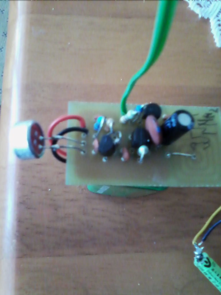

Így jó? Műkszik.Kell a nyákrajz?
