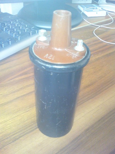

Hasonló Bulgár gyártmányú gyújtó trafóm lenne mint az előző hozzászólónak. Saját véleményem szerint rossz, de szeretném ha megerősítenétek ill. megcáfolnátok benne. A BAT és RUP kivezetések között 4.5Ohm-ot mérek. A gyújtáskimenet (secunder) kimenete és a BAT között 7K5-öt mérek, illetve a gyújtáskimenet és RUP között szintén 7K5-öt mérek. A test és a gyújtáskimenet között viszont szakadás mérhető. A dolog érdekessége, hogy a trafó háza olyan mintha gyárilag lenne festve, nincs rajta látható érintkezési felület. Ami számomra érdkes hogy a trafóban folyadék van. Ez mi célt szolgálna? Jól gondolom én azt hogy ez nem egy működőképes szerkezet?
A mért adatok alapján ez egy működőképes trafó. A benne levő folyadék trafóolaj, ami jó szigetelő és a hűtésben is segit (ezért nem is szabad fektetve felszerelni, ill. használni). üdv: hp
Köszönöm a választ, a kérdésem az lenne, hogy az előttem hozzászóló azt írta, hogy a készülék háza a test. Miért nem szólta le senki? Hogy tudta használni imre-65?
Honnan lehet tudni hogy a tekercsek mely része van összekötve? (A jelzések kívül mondjuk megbizonyosodni róla. A multiméter kohmos mérésnél csak 2 tizedet ír) Az nem gond hogy a tekercsek közösítve vanak?
A szekunder tekercs és a "BAT"- tehát a "+" kivezetés van fizikailag összekötve az egykivezetéses gyújtótrafónál.
Ha átgondolod, teljesen logikus, hiszen nem célszerű a megszakitót szikraközként használni. A kétkivezetésesről nem tudok nyilatkozni, olyat még nem vágtam szét ![]() üdv: hp

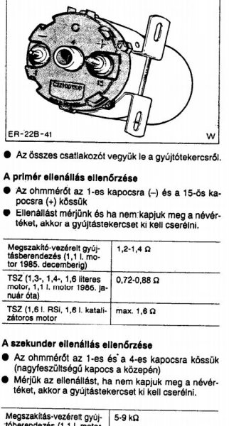

Találtam egy leírást, de oda pont fordítva van írva a közösített rész (mellékelem is a képet).

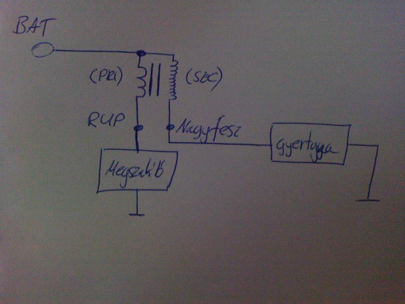

(a másik képen meg a saját elképzelésemet vetettem papírra a gyújtással kapcsolatban) A kérdésem az lenne, hogy mikor generálódik a secunderen a feszültség, az nem csatolódik vissza a primerre, vagy esetleg az autóban lévő stabil 12V-ot nem befolyásolja? "Ha átgondolod, teljesen logikus, hiszen nem célszerű a megszakitót szikraközként használni." Próbálom átgondolni, de a lényegére nem jövök rá. Plazmagömb szerű felhasználásra kéne, tehát szikraköz számomra nem lenne utolsó dolog. |
