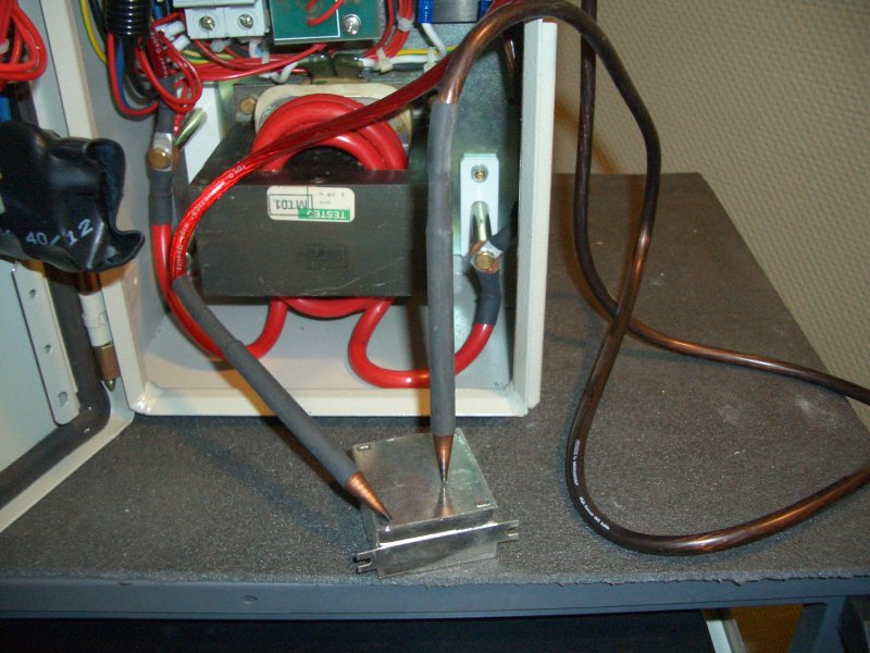

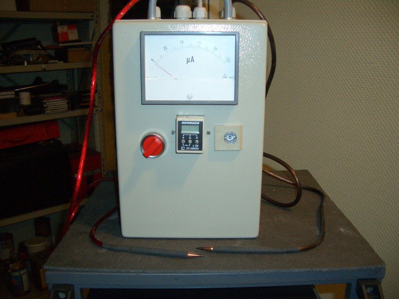

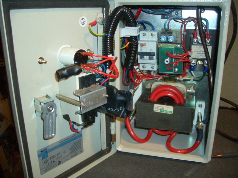

(#) l48 válasza t-david hozzászólására (») Márc 16, 2009 / 3
Azért én válaszolok talán másnak is szüksége van rá. Néhány éve készitettem megrendelésre ,egy kis cégnek. Ami a képeken nem látszik az egy lábkapcsoló. A multifunkciós időrelével a hegesztési időt lehet beállitani. Ez fontos, hogy jól szabályozható legyen mert minden akkunál és lemeznél más és más. A képeken jól látható a hegesztő csúcs ami speciális ponthegesztő elektróda. Akár 2mm helyre is lehet pontozni.

(#) l48 válasza mex hozzászólására (») Márc 24, 2009 / 2
Ez egyfajta rézötvözet. Nagyobb hegesztéstechnikai boltokban lehet venni. 1 fm ára 4000 ft körüli az átmérő 8mm. elképzelhető, hogy létezik több méretben is akkor csak ez érdekelt. Az üzlet ahol én vettem az üllöi úton a szarvascsárdától vecsés felé néhány száz méter a jobb oldalon.Úgy gondolom, hogy az ötvözet csak a ponthegesztési igénybevétel miatt válik szükségessé (a hő és a nyomás hatására nem változik, torzul a hegy) Ez a vélemény csak egy szakmai kirándulás alapján irodott

(#) l48 válasza FREDDI hozzászólására (») Márc 25, 2009 /
Én magam sárgaréz és vörösréz lemezekkel nem próbáltam. De mindenféle acél lemez, acélrúgó és rozsdamentes lemezekkel (0.2-0.4mm) ezek duplán értendőek.Elegendő a kézi erő, határozott nyomás majd lábpedál a többit az időzités megoldja. A trafó egy mikrósütő trafója. A nagyáramú vezetékezés és munkakábel az autóerősitők betápkábelei. Most már a belső kábelezést és a szekundert vörösréz lemezcsikkal csinálnám. Az eredeti kapcsoláson amit a neten találtam valahol csak minimálisat változtattam (az árammérés, és időzités)2 napom volt rá mindössze.A másik ponthegesztő topicba az elektróda anyaga jól le van irva.
Talán nem szükségtelen leirnom egy biztonsági figyelmeztetést. Mindenképp végezzünk próbahegesztést ha más cellákat is hegesztünk!!!
A próbák során sikerült 1-2 cellát a túlvilágra küldenem. Amelyek nagy fény és hanghatás kiséretében voltak csak hajlandók ezt megtenni. A pamutkesztyű és szemüveg ajánlott.

(#) NE555 válasza l48 hozzászólására (») Máj 14, 2009 /
Sziasztok !
Minek bele az a szilárdtest relé ( elég drága ), nem lehet az időzítőre közvetlenül kötni a trafó primer körét ? (Elvileg relé kontaktus)
(#) l48 válasza NE555 hozzászólására (») Máj 14, 2009 /
Természetesen ki lehet váltani egy nagyobb áramú jelfogóval,mágneskapcsolóval.
Az indok!
Mivel itt 800-1000 W a teljesitmény a nullátmenetes kapcsolás jótékonyan hat a készülékre és a hálózatra egyaránt.
Még a relét is ki lehet váltani egy nagyáramú lábkapcsolóval amit jó ütemérzékkel kapcsolgatunk.

(#) tönöpö válasza l48 hozzászólására (») Feb 7, 2012 /
Szia !
Én is egy hasonló kisteljesítményű ponthegesztőt építenék, most találtam ezt a témát. A szilárdtest relé és a kismegszakító között az a zöld színű valami négy piros vezetékkel az micsoda? Áramgenerátor ? Bár gondolom a szilárdtest relébe be van építve a nulla átmenet kapcsolóval együtt. A multifunkciós időrelé típusát, valamint a szekunder menetszámát megtudnád adni? Vagy ha a teljes kapcs rajz is meglenne..... Köszi.

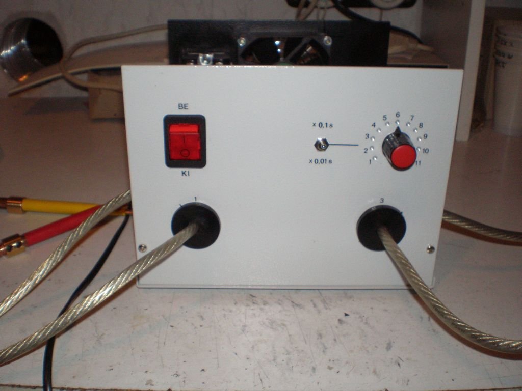

(#) tönöpö válasza l48 hozzászólására (») Márc 13, 2012 / 1
Szia !
Nemrég kérdeztem tőled, hogy mi az a zöld a doboz közepén, válaszoltál is.
Azóta megcsináltam én is, de nem akar tökéletes lenni.
40 A-es SSR-t hajt meg az 555 időzítő, 0.02sec-tól 1,2 sec-ig állítható. Ahogy te írtad, én is 10mm2-es tápkábellel csináltam a mikro trafóra 3 menetet, 2,1 V van rajta. Az aksi összekötő vékony lemeze 0,6 sec-nál már felizzik, de le lehet szedni az aksiról. Már zsírtalanítottam is, de nem ok. Raktam még rá 3 menetet (4,2V), de a helyzet ugyan az. Ha nálad jól működik, akkor nekem is elégnek kell lenni a 10 mm2 -nek.
Mi lehet a gond?

(#) tönöpö válasza mpisti hozzászólására (») Márc 22, 2012 /
Kicsit csalós a kép, mert a kivezető kábel csak 2x30 cm, ennyi pedig kell az aksikhoz, viszont a képen az látszik, hogy még egyszer 3 menetet tekertem a trafóra, majd párhuzamosítottam őket. Így sem lett jobb, csak elolvadt és behorpadt az aksi vége
De meglett a hiba: nagyon nagy erővel nyomtam a tüskéket az aksira, és azt tapasztaltam, hogy így nem heged össze.
Hát erre nem gondoltam. Most éppen csak rátartom, kb. 100 pond erővel nyomom, és tökéletesen összeheged.
De azért kicseréltem a szekunder 3 menetet 25 mm2-es vörösréz sodratra, így a hegesztési idő 0,1-0,2 sec-re csökkenthető talán.
