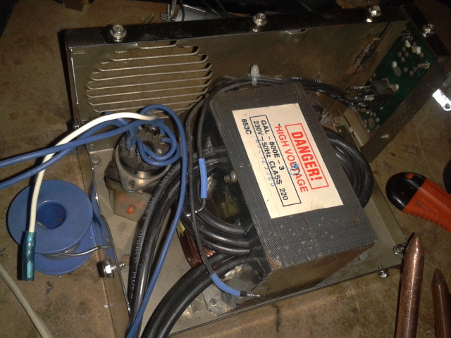

(#) athor77 hozzászólása Márc 15, 2013 / 1
Én is "kukáztam" egy rossz mikrót, és csináltam belőle egy ponthegesztőt.
nem a legszebbek közé tartozik de működik.
Nem kellett semmilyen más alkatrész csak a vastag rézkábel ami a tekercsbe fut a többi mind benne volt a mikróban.
-Kapcsoló a lábkapcsolóhoz.
-Panel biztosítékházzal együtt.
-Égő a jelzőhöz hogy a trafó kap áramot.
-A ventillátor a hűtéshez.
-És persze a trafó.
Mér a belső vezetékeit is felhasználtam.
A hegesztőtüskék végein 2.3V-ot mértem.
A lábkapcsolóval nehezebb mint egy időzítővel de meg lehet szokni.
Pár kép.
És egy Link

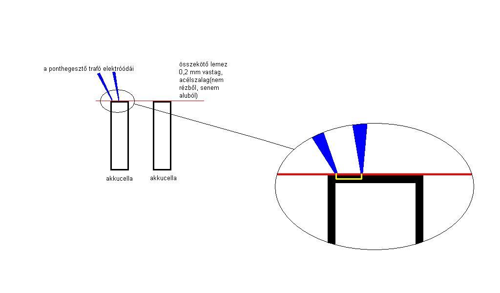

(#) Pulyka hozzászólása Máj 25, 2013 /
Egy kérdésem lenne:
Jól jelenítettem meg vajon a ponthegesztő működési elvét?
...a nagyított képen a sárga jelzés az áram irányát hivatott megmutatni.
(a ki mit épített topicban kérdezte az egyik fórumtag, hogy hogyan működik ez a ponthegesztés, neki készítettem ezt a képet***. )
Köszi.
Ez nem ide tartozik!
Frankye
A hozzászólás módosítva: Máj 26, 2013
(#) erbe válasza Pulyka hozzászólására (») Máj 26, 2013 /
Valóban így működik. Apró eltérés, hogy az áram egy része a felhegesztendő szalagban folyik. Fontos, hogy a szalag vékonyabb legyen, mint az akkucella tokja. Döglöttet szétszedve meg lehet mérni.
