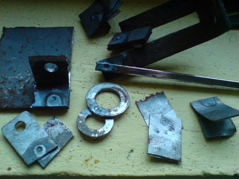

Nem is írtam! : kész a cucc, két db 0,8mm-es kötöződrótot úgy egymásnak hegesztett, hogy szét sem lehet szedni! Majd teszek fel képeket!

Rövidebbre kell vennem, mert, ha sokáig nyomom, vastagabb anyagnál, akkor valóban felizzik, és remekül világít... /no és lekorlátozza az áramomat 300A-re/
Eddig drótot remekül hegeszt, de két trafó "I" magot (bár az szilíciumvas) már nem olvasztotta össze rendesen. Úgy néz ki, eléggé anyagfüggő.

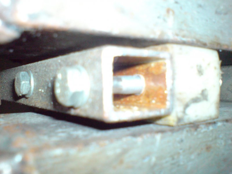

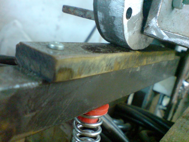

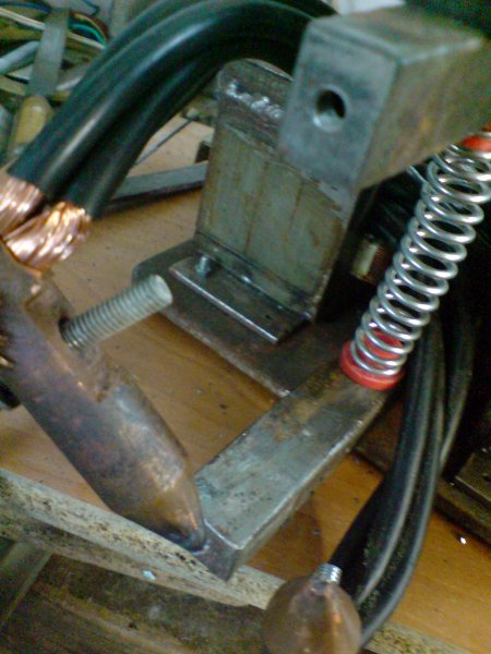

(#) hapro válasza SKY hozzászólására (») Júl 26, 2009 /
Tudnál feltenni képet a két kar rögzítéséről is? Konkrétan a szigetelés megoldásokra lennék kíváncsi, arra, hogy a két kar tengely rögzítésénél, hogy nincs rövidzár, és a szétfeszítő rúgónál hogy nincs rövidzár?
azt láttam, hogy a fenti excenter alá egy textilbakelitot tettél, csak a többit nem látom.
Vagy közvetlen a rézcsúcsok alatt szigetelted le a rendszert?

(#) SKY válasza hapro hozzászólására (») Júl 26, 2009 /
A rugó még nincs megoldva, de majd holnap megcsinálom és képeket is teszek fel. Csak az egyik kar van szigetelve, hogy a másik stabilan rögzíthető legyen a vázhoz.
(#) SKY válasza hapro hozzászólására (») Júl 27, 2009 /
Itt vannak a képek.
(#) SKY válasza SKY hozzászólására (») Júl 27, 2009 /
A rugó szigetelését úgy oldottam meg, hogy egy műanyagba öntött csavaranya kicsi átreszelésével a rugó rámegy a műanyag részre, így el van szigetelve a fémtől és csavarozható is. A réz végek csak simán rá vannak csavarozva a vas karokra, az alsó hozzá van hegesztve az egész vázhoz, azzal vezetési kapcsolatban áll, a felső keskenyebb mint az alsó, így a fő váz - ami az alsót közrefogja - között nem ér hozzá a felső kar, az egy műanyag darabra van ráerősítve. Ez a műanyag legyen minél hosszabb a kar irányában és a kétoldali vasak is, hogy jól megvezesse, ne térjen ki a két elektróda egy síkből.

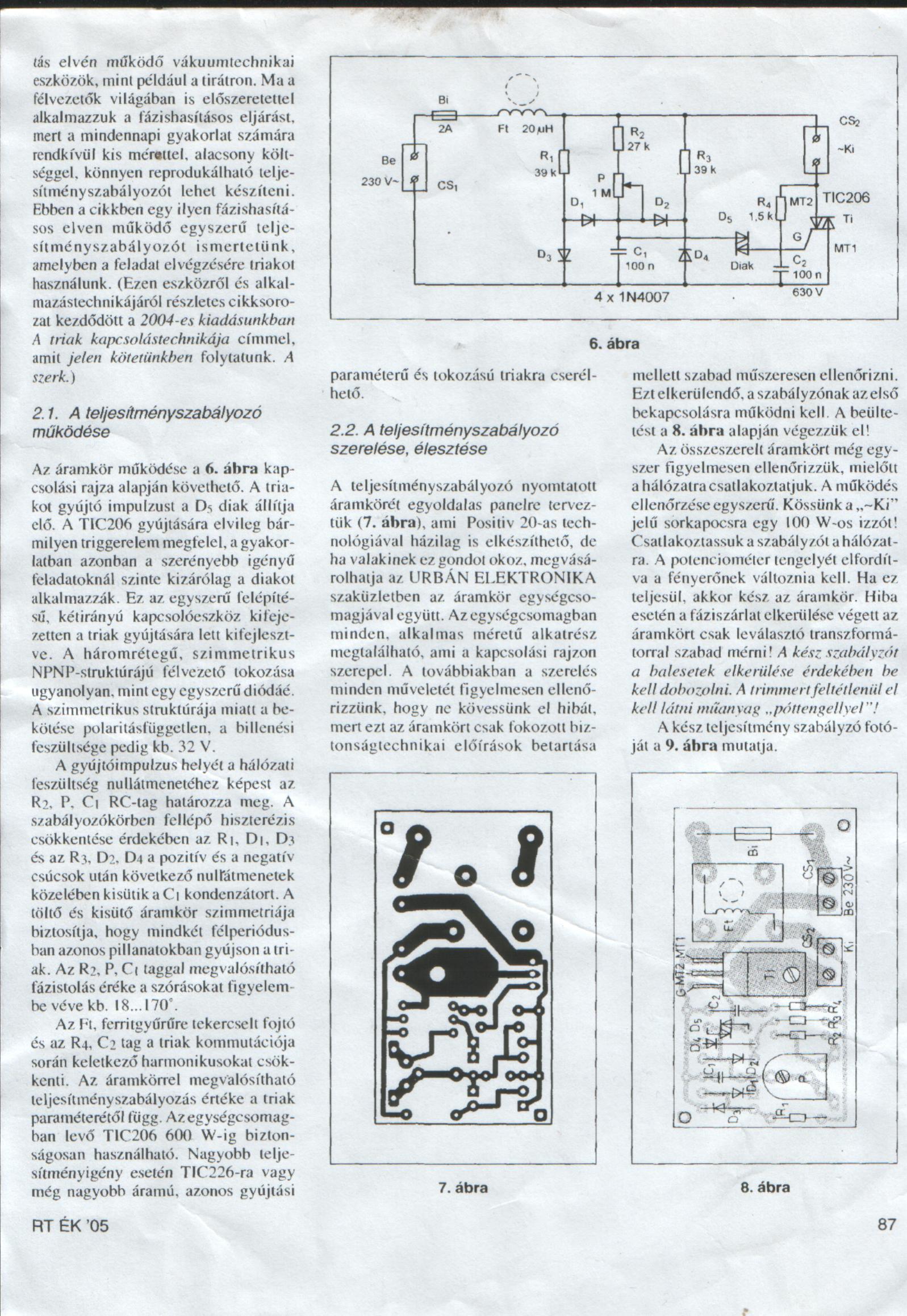

(#) hapro hozzászólása Aug 8, 2009 1 /
A szabályzó áramkörön gondolkodok, és valószínű egy primer oldali triakos szabályzót teszek be. Egy ilyet mint a mellékletben lévő már megépítettem, és tök jól működik, de nem sok ampert kapcsol, viszont egyszerűbb és kevesebb alkatrészből van mint ez: Bővebben: Link
Azon kívül, hogy van ebben egy induktivitás zavar szűrés céljából miben más és jobb vagy jobb-e mint a mellékletben lévő?
Mert gondolom, csak triak kérdése, hogy mit is tud kapcsolni az illető áramkör.
