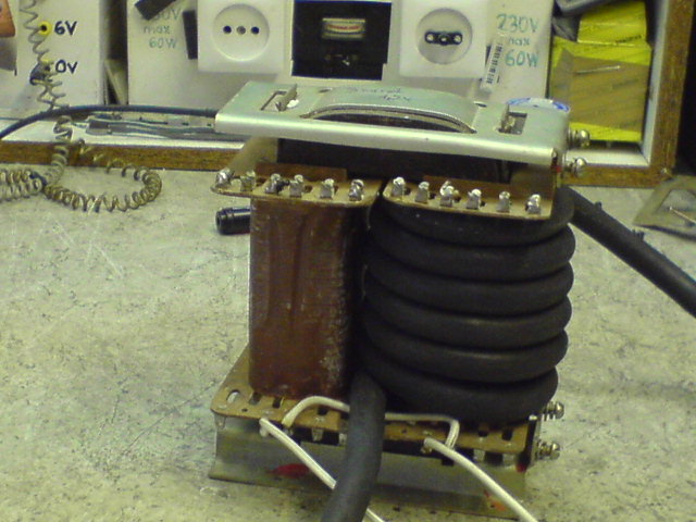

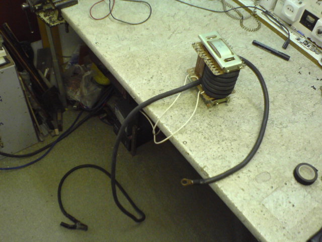

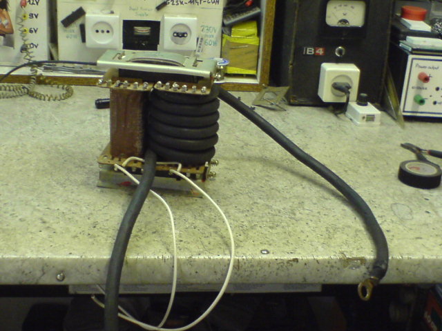

Megcsináltam én is. Próbának csak egy trafót használtam, azzal max. 500A-t adott 1,8V-on alumínium csúcsokkal folytótekercsel 2,5 menettel. Ezért gondoltam két trafóra, most 3,6V körül van a vezeték keresztmetszete a kétszerese, hossza is kb. a kétszerese és csak 650-700A adott le ha nem volt közte vas. A vezeték 4menet, 60mm^2 körüli, nem forrósodik annyira. A kérdésem hogy miért nem ad le 1000A-t, amikor elvileg leadhatna.
(#) deguss válasza SKY hozzászólására (») Máj 31, 2009 /
Szerintem elégedj meg azzal a 700A-ral, egyszerűen a vezeték ellenállása miatt nem tud több áram folyni. Jó ez a vezeték, de a trafó vasára nem fekszik fel elég feszesen, pláne nem a frontoldalon. Szerintem jobb lett volna rézszalag, vagy lapos "áramgyűjtő sín", amit az iparban használnak. Mire elég ennyi áram? 2db 1-es vaslemezt összehegeszt?

Egész jó mechanikát ütöttél össze a hegesztődhöz. Ha réz-sinből tekered a szekundert csak annyival lessz jobb amenyivel a trafó belső ellenállását csökkenteni tudod, de a trafóidon elég vékony a primer. (kép) 3.6V-os trafo fűrészlaphegesztőhöz, egy gyári gép áttervezése.
(#) Freedomocska válasza SKY hozzászólására (») Jún 1, 2009 /
SKY-engem az érdekelne ,hogy a szétszedett trafót amikor újra összerakod és össze hegeszted mennyire változik meg a vasmag teljesítménye.Mivel máshol azt mondják nem szabad a lemezeknek összeérni az örvény áramok miatt.Ha pedig szét szeded és újra össze hegeszted akkor már jóval mélyebben égeted össze a lemezeket és ez nem okoz teljesítmény veszteséget?Én most gyűjtöm a trafókat a plazmavágómhoz és a "maradékból" szeretnék egy egyszerű ponthegesztöt összelökni.De nagyon hezitálok a vasmag össze hegesztésén --jelenleg csak össze vannak szorítva.A "gyári"varrat olyan vékony és ugyanolyat már nem tudok csinálni.
(#) SKY válasza frank tibor hozzászólására (») Jún 1, 2009 /
A célom az volt, hogy a legolcsóbban csináljam meg, réz-sínnek utána se néztem, gondoltam a vezeték a legolcsóbb. Az a szép benne, hogy 2500Ft-ból csináltam meg az egészet, az is csak az erősáramú kábel, a többi volt. Azért gondoltam, hogy 1000A-t is tudna, mivel egy összedobott kísérletnél 1 trafóval 500A-t tudott, most kétszerese a feszültség, a vezeték hossza is kétszerese, de a keresztmetszete is, tehát az ellenállása ugyanannyi, ezért tudhatna 1000A-t. Bár az is igaz, hogy a teljesítmény igénye a 4X-esére nőtt, valószínűleg a trafókon átvihető teljesítmény miatt nem tud több A-t.
A primer tekercs keresztmetszete hogyan függ össze ezzel? Mert az nem is melegszik.

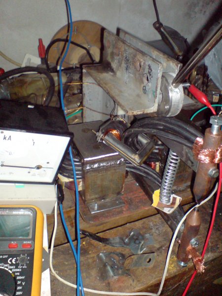

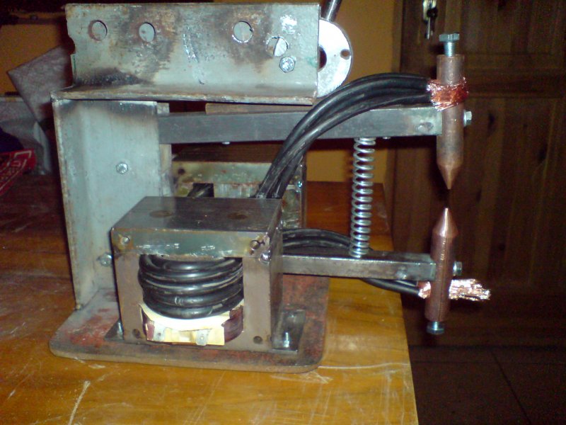

Hát gyári hegesztést én sem tudtam csinálni, elég csúnya lett. Csak azért szedtem szét, hogy a gyári szekundert megmentsem. Az lehet probléma, hogy a lemezeken a lakk megolvad, de azt nem tudom megmondani, hogy mennyivel lett rosszabb. Ha mondasz valami egyszerű mérést amivel megállapítható akkor talán. Mondjuk olyasmi, hogy előtte és utána az üresjárati áramot megmérni, de azt is egy típusú trafón kéne.

(#) EcoPityu válasza SKY hozzászólására (») Jún 1, 2009 /
Tök jó a masinád! Te is csak úgy összedobtad...Ez tetszik!
Viszont azt tudnod kell, hogy a mikró trafók nagyon rossz hatásfokúak! Már csak azért is, mert az 1v/menet voltonkénti menetszámmal tekerve, kétszeresen túl vannak gerjesztve, és már csak ha bedugod, 300w-ot vesz a hálózatból. A vasmagjuk, azon túl, hogy végig van hegesztve, 500w teljesítményt képes átvinni nagyobb veszteségek nélkül, és átkényszerítenek rajta 800-1000w-ot.
Nos, ha te nem kötöd sorba a két trafó primerjét, akkor máris van 600w teljesítményveszteséged!
Sajnos a sorba kötéssel is csak 1000w lesz a két trafó összteljesítménye, de már csak 100w veszteséggel kell számolnod. Na persze a szekunder feszültséged is felére esik.
Én egy ColorStar trafót tekertem meg 3v-ra, k.b. 60mm2-es gumiszigetelésű hegesztőkábellel, és most készül a csúcs hozzá. Egy jó 1000-1500w-ot várok rövid ideig tőle!
