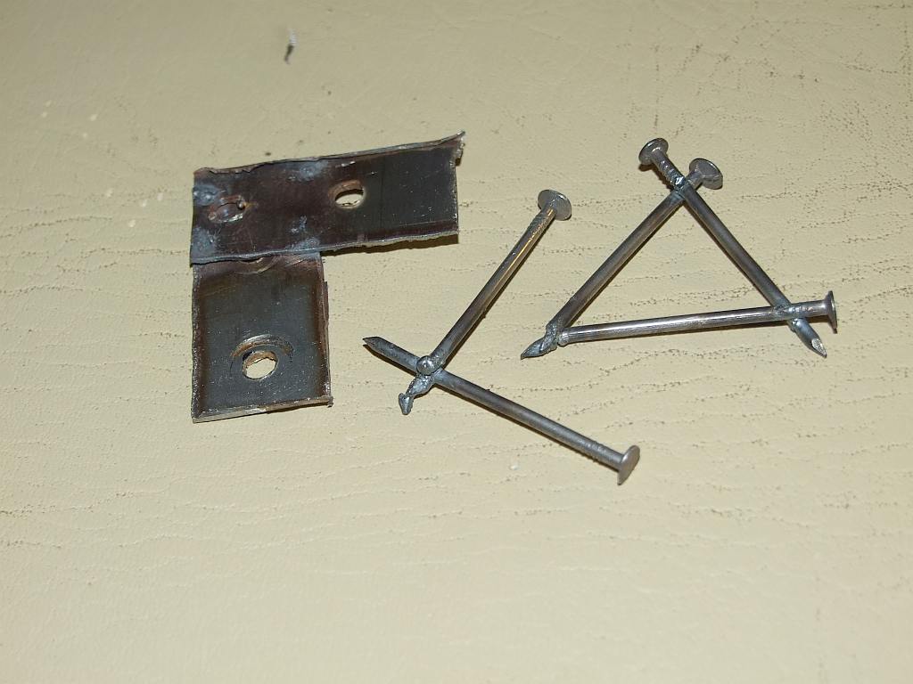

Elkészültem az állvánnyal. Viszont vas elektródákat használni totális csőd. Valamilyen réz/bronz elektródát fogok használni.

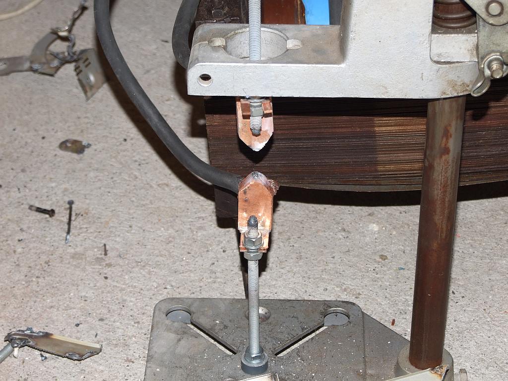

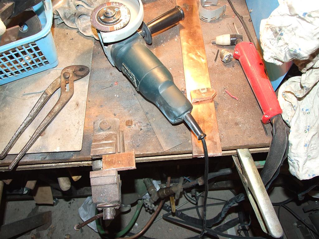

(#) Collector hozzászólása Márc 11, 2010 /
Csináltam réz elektródákat, de még van meló vele.
(#) Collector válasza Collector hozzászólására (») Márc 11, 2010 /
+2 kép.
Az elektródákat keményforrasztással rögzítettem a saruhoz. Nem tudom, mennyire jó vezető a foszforozott rézpálca, de biztosan jobb, mint a vas.
