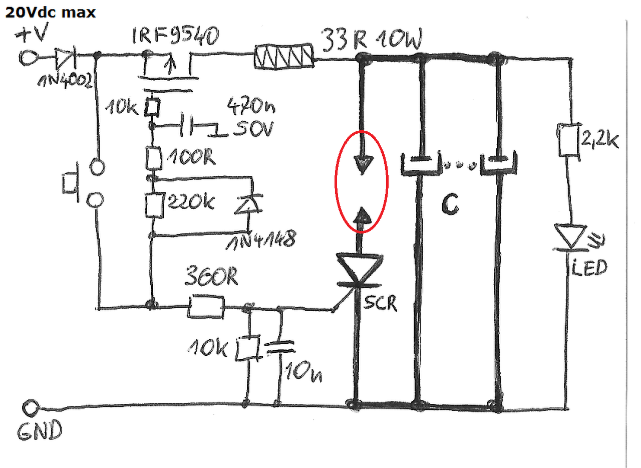

(#) davix95 hozzászólása Jan 22, 2017 /
Szeretnék egy kondenzátoros ponthegesztőt csinálni találtam egy kapcsolást ,amin nem tudok eligazodni . pontosabban a triak pontos típusára lennék kíváncsi meg arra, hogy az a 2 nyíl mit takar amit bekarikáztam az volna maga az elektród kivezetés ?
A válaszokat előre is köszönöm .
(#) granpa válasza davix95 hozzászólására (») Jan 22, 2017 /
Az tirisztor, és az áramot, feszültséget kell bírnia. A feszültség adott, de az áramot a kondenzátor kapacitása határozza meg. A két nyíl az elektróda (közé kerül a munkadarab).
