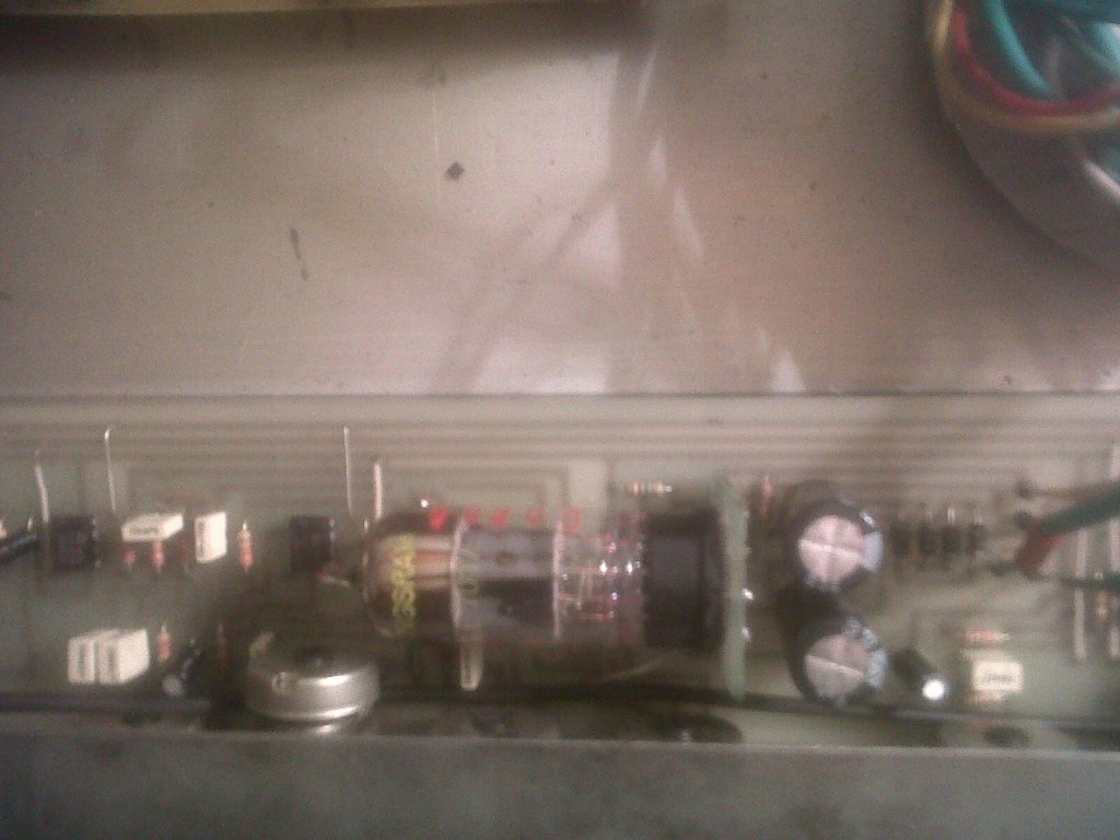

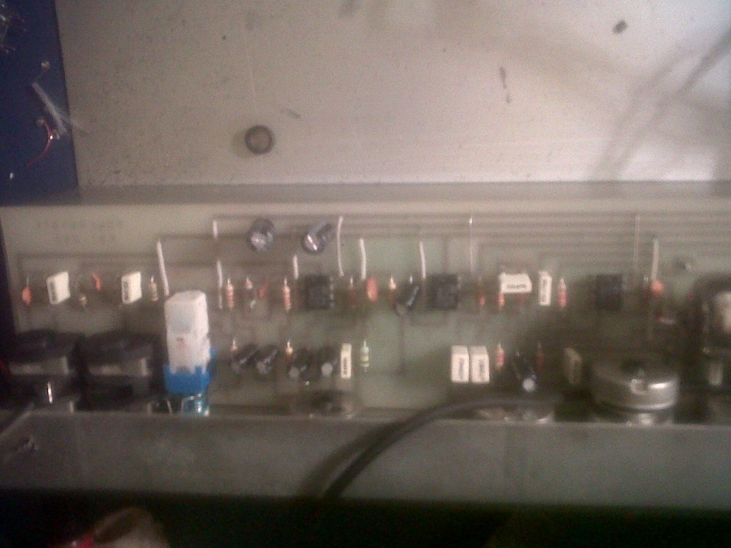

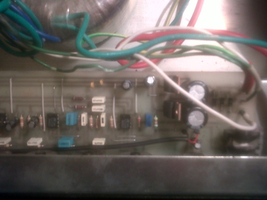

Van nekem egy Powerstate pbt 160 márkájú bass gitár erősítőm.
Gondom az lenne nem vagyok még profi páka forgató és kapcsolási rajz nélkül meghalok és a neten sehol nem találni kiment az elő fok.
Az elő fokról annyit kell tudni, hogy van benne egy ecc83-as cső 4db tl072 es és 2db tl071 es ic.
Az ic-k megkapják a stabil 15v-ot.
A jel követhető egészen az 1. tl072-es ig és utána mintha megszünne létezni.
A hiba úgy keletkezett hogy a ic-k tápján lévő egyenirányító diódák meghaltak ezeket ki cseréltem.
A cső melegszik az ő tápjával nem volt semmi gond.
Köszönöm előre is a segítségeteket.

(#) (Felhasználó 1947) válasza pompidu hozzászólására (») Máj 16, 2012 /
Mérd át a tápokat, gondolom az ic-k szimmetrikus tápról mennek(+/-15V)
Ha van szkópod, kövesd végig a jelutat.
Ha az IC-s előfok tápja ment tönkre, az vihette az IC-ket is, ez esetben cseréld ki őket.(A stab ic-k jók?)
Kiforrasztás után épits be ic foglalatot, a későbbi esetleges csere igy könnyebb lesz.
Hirtelen ennyi.
A leirásod alapján az 1. TL072 szállhatott el,ez esetben mint irtam: csere.
