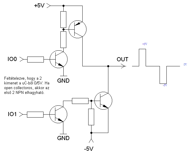

(#) Inhouse válasza suzi0. hozzászólására (») Márc 5, 2012 /
Ez nem lenne jó megoldás? Bár nem írtad, hogy mit kapcsolnál vele...

(#) Hp41C válasza Inhouse hozzászólására (») Márc 5, 2012 /
-Az IO1 kimenetnél, az első tranzisztor helyén PNP tranzisztor kellene, aminek az emittere a kontroller tápjára van kötve, a vezérlése a kimenet alacsony szintjével történne - negáltan.
- Ha mind az IO0 és IO1 kimeneti tranzisztora lezár, a kimeneti pont nagyimpedanciás lesz. Egy földre menő ellenállással rávihető 0V, de nem lesz terhelhető.
- A kétszer két nyitott kollektoros fokozat sebessége nem teszi lehetővé a tervezett ns -os impulzusok kiadását.
(#) kendre256 válasza Inhouse hozzászólására (») Márc 5, 2012 /
Szerintem ez nem jó megoldás. A negatív oldal felé lévő tranzisztor állandóan nyitva van.
Ha alacsony a IO1 kimeneti szintje akkor a kimeneti ellenálláson, a nyitóirányú B-C átmeneten és a két további ellenálláson keresztül kap bázisáramot az alsó tranzisztor.
Ha magas az IO1 kimeneti szintje, akkor ugyanez a helyzet, azzal a különbséggel, hogy az első tranzisztor bázisa (annak nyitása miatt) GND+0,6V-on lesz, a nyitott B-C átmenet ehhez a ponthoz kapcsolódik, míg az előző esetben az első tranzisztor bázisfeszültsége vagy ugyanekkora, vagy lehet alacsonyabb is.

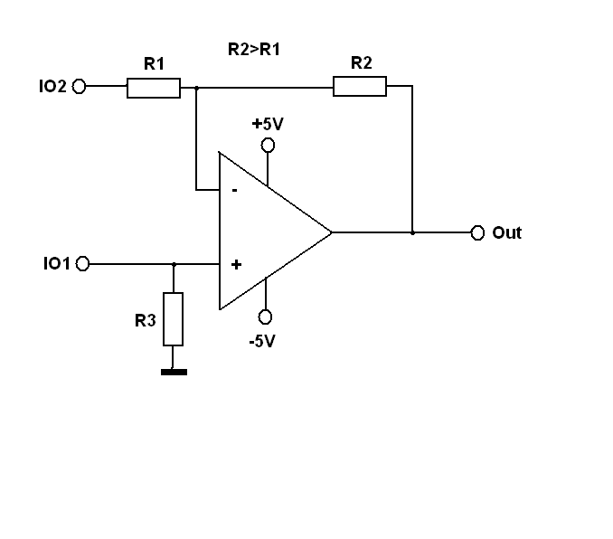

(#) reloop válasza suzi0. hozzászólására (») Márc 5, 2012 /
Lerajzoltam.

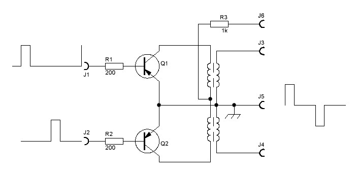

(#) pucuka válasza suzi0. hozzászólására (») Márc 5, 2012 /
Régi módszer, de jó. Elkészítheted egy N10 fazékmagra, vagy toroidra. Ilyenek vannak az UTP kábel meghajtókban.
(#) Inhouse válasza Hp41C hozzászólására (») Márc 5, 2012 /
Jogos.

(#) Inhouse válasza kendre256 hozzászólására (») Márc 5, 2012 /
Az elejét értem, elszúrtam, erre nem gondoltam, jogos.
Ez így nem lesz jó.
Viszont a második felét nem értem.
Ha magas a uC kimenete, nyit az alsó NPN tranzisztor, a kollektora GND-re kerül, itt már nem sokat számít a BC átmenet, nem? A mögötte levő NPN tranzisztor GND-t kap a előtétellenállásokon keresztül, ami magasabb az emitterfeszültségénél, tehát nyit és kapcsolja a -5V-ot a kimenetre. Vagy nem?

(#) Inhouse válasza Inhouse hozzászólására (») Márc 5, 2012 /
Most esett le, hogy csak azt részletezted, hogy mi a különbség a 2 állapot között?

(#) konam válasza suzi0. hozzászólására (») Márc 5, 2012 /
Szia mindenképp műveleti erősítőben kéne gondolkoznod pl. egy girátort is át lehet alakítani.
(#) pucuka válasza konam hozzászólására (») Márc 5, 2012 /
A girátor hogy is jön ide?

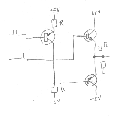

(#) tcs52 válasza suzi0. hozzászólására (») Márc 6, 2012 /
Én egy olyan komplementer emitterövetőt csinálnék NPN és PNP tranzisztorokból, ahol a (+) ágban lévő NPN tranzisztor bázisára adnám a pozitív pulzust generáló jelet. A negatív táp ágában lévő PNP tranziszor bázisára egy analóg invertert (-1 erősítés) kapcsolnék PNP tranzisztorból megépítve.
Ennek a harmadik tranzisztornak a bázisára megy a negatív pulzust generáló kimenet, míg mind az emitterre (+5 táp felé), mind a kollektorra (-5 táp felé) raknék egy-egy 1kohm-os ellenállást. E tranzisztor kollektoráról jön a jel a PNP ág bázisára a jel, amely pont inverze az emitteren megjelenőnek.
Az egész gyakorlatilag aktív módokban vezérli a tranzisztorokat, tehát nem lassítja a kapcsoló üzemben elkerülhetetlenül fellépő telítés.
(#) suzi0. válasza tcs52 hozzászólására (») Márc 6, 2012 /
Hirtelenjében nagyjából ennyit tudok. Még lehet, hogy pontosítani kell, ha megépítjük és kimérjük, de a lényeg benne van.

(#) proba válasza tcs52 hozzászólására (») Márc 7, 2012 /
Tranzisztor gyilkos pfujjj. A kimeneti pozitív oldali tranzisztor emittere csak minimum test-0,6V potenciálon lehet.Ha az alsó nyit sajna valaki meghal.
(#) tcs52 válasza proba hozzászólására (») Márc 8, 2012 /
Bocsi, ezt meg én néztem el...
Majd gondolkodom a javításán!
