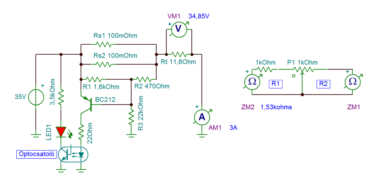

(#) gyula3925 hozzászólása Nov 4, 2014 / 1
Én csináltam egy egyszerű de nagyszerű áramgenerátort. Volt kéznél egy 5V/2A kapcsolóüzemű adapter, ilyet lehet venni kb 2000Ftért. Az 5W powerled kb. 4Von megy betettem egy soros 0.5Ohmos ellenállást, ezen az ellenálláson eső feszültséget egy trimmerrel egy tranzisztorral megerősítve egy optocsatolora küldtem amit a táp gyári optocsatolojára ráforrasztottam. A gyári optó a feszültséget korlátozza, ennek csak akkor van szerepe, ha nincs rajta terhelés. A trimmerrel beállítottam 1,2 ampert és a ráhekkelt opto leszabályozza a primer oldalt 1,2 ampernél. Már két ilyet csináltam, mindkettő üzembiztosan megy. Bocs a csúnya rajzért. A rajzon csak az elvi megvalósítást mutatom. A megépítésnél úgy kell tápegységet választani, hogy kicsit legyen nagyobb feszültségű mint a LED(ek) nyitófeszültsége és műterheléssel beállítani az áramot nem a drága ledet szétlőni. Az átalakított projector akkor fogadta el a lámpa ok jelzést, ha azt a lámpa bekapcsolása után kapta vissza. Ezért a ballaszton lévő optókat is beletapostam ebbe az áramkörbe valahogy. Ez csak egyledes üzemhez jó, ha a ledeket különböző árammal akarjuk meghajtani akkor más megoldás kell. Ezt a szösszenetet csak azért tettem közzé, mert kíváncsi vagyok, hogy tetszik vagy lehúzzák.
(#) scooby_ válasza gyula3925 hozzászólására (») Nov 4, 2014 /
Mindenképpen ötletes megoldásnak tartom! Olcsó és praktikus, jól használható! Azt hiszem, a megoldás kulcsát jelentetted most ezzel az az alaplap felé történő visszajelzésre az áramgenerátoromból! Holnap ki is próbálom!
(#) scooby_ válasza scooby_ hozzászólására (») Nov 4, 2014 /
Valóban jó megoldásnak ígérkezik, én kénytelen voltam más előfeszítést használni a tranzisztornak... Most 0,05Ohmos ellenálláson 3A-t lőtem be, durván 100mA áramfelvétel-csökkenés hatására már lekapcsol az optocsatoló. Ez így picit érzékeny ugyan, de jól használható. Az érzékenyég R1,R2 illetve R3 ellenállással változtatható. A többivel szerintem érdemesebb lenne az áramgenerátoros topikba átmenni, mert ez így már nagyon OFF ebben a témában.

(#) Master006 válasza scooby_ hozzászólására (») Nov 5, 2014 /
Üdv ismét! Jónak tűnik ez az áram generátor, és a 20-60V bőven kielégítő. Ha egy optocsatolós ki-be kapcsoló körrel ki lehetne egészíteni, az lenne a leg jobb, illetve úgy egy az egybe be lehetne építeni. Személy szerint engem az sem zavarna ha esetleg egy relé lenne vezérelve optocsatolóval, ez pedig indítaná a többi dolgot.

(#) scooby_ válasza Master006 hozzászólására (») Nov 6, 2014 /
Megoldható, ha a felső optocsatoló katódjával sorba kötsz még egy optocsatolót, kollektora a LED katódon, emittere pedig a - ágon. Olyankor a táp csak akkor kapcsol be ha minden igaz, amikor a sorba kötött optocsatoló jelet kap az alaplaptól. De természetesen megoldható ez relével is egyszerűen, csak kicsit több az alkatrész, ami miatt drágább is.
