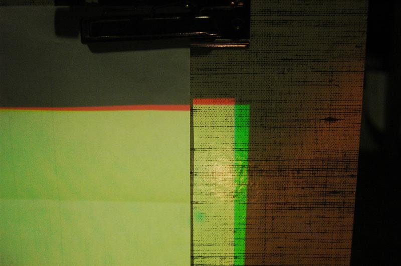

Na végre valaki akivel összefoghatunk mert ugyanis nekem is nagyjából ugyanez a problémám.
nekem a kép jobb oldalán ahol neked ha jól néztem lilás függőleges csík van és baloldalt zöld.
Nekem jobb oldalt zöld csík van bal oldalon el van tolódva a vörös.
Már próbálgattam állítgatni csak annyira bonyi mert alig lehet hozzáférni a csavarokhoz és a panel rajta van 3 szalagkábellel és ha megemelem a panelt max 2 centire tudok alányúlni és az nem elég ezért hogy ne kisérletezzek addig még el nem szakad valameik szalagkábel ki akarom hosszabbítani és csinálni akarok hozzá egy speckó áttételes csavarkulcsot .
A másik hogy nekem érdekes a probléma mert ahogy mozgatom a kurzort azon látszik hogy középen nem tolódnak el a szinek csak ahogy megyek ki balra vagy jobbra .
Aztmondták hogy a zöld csíkom nem is biztos hogy eltolódásból származik hanem valami konvergencia hiba vagy kontakt hiba vagy bármi.
Ezt mondjuk észrevettem én is mert akár hogy tologatom a paneleket a zöld nem szűnik meg és nem mozdul.
Az én játékosom egy Philips proscreen 4600
Azt ajánlom hogy te is nézd meg előbb hogy egyformán van e eltolódva mindenütt mert ha nem akkor nem is biztos hogy hozzá kell nyúlnod .
Egyébként meg egyszer álítod el és napokat de akár heteket is ülhetsz rajta mire féligmeddig sikeresen beállítod.
Nézd meg még azt is hogy mien képfrekit adsz neki mert az is számít .
A legfontosabb !!! nekem úgy tolódott el a szín kivéve a zöld csík mert az régen is ott volt már hogy kívülről ki vezettem a nagyfeszt és egy lámpát próbáltam ki vele viszont az kissebb teljesítményű volt és a nagyfesz tápja itt ott érdekes áthúzási hangokat adott ki és azóta eltolódtak a szinek és indításkor szűrési hibák jelentkeznek . Utána én Hülye nekiáltam az lcd-ket mozgatni.
Nem kellett volna mert a túlfesz cseszett szét valamit és szűretlenséget okozott ami elcseszte a konvergenciát.
Neked is ajánlom hogy előbb tápokat nézz meg és akörül méregess. mert ritka dolog hogy eltolódik mehanikusan a szín.

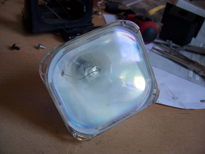

(#) Master_of_the_web hozzászólása Júl 1, 2009 /
Helló!

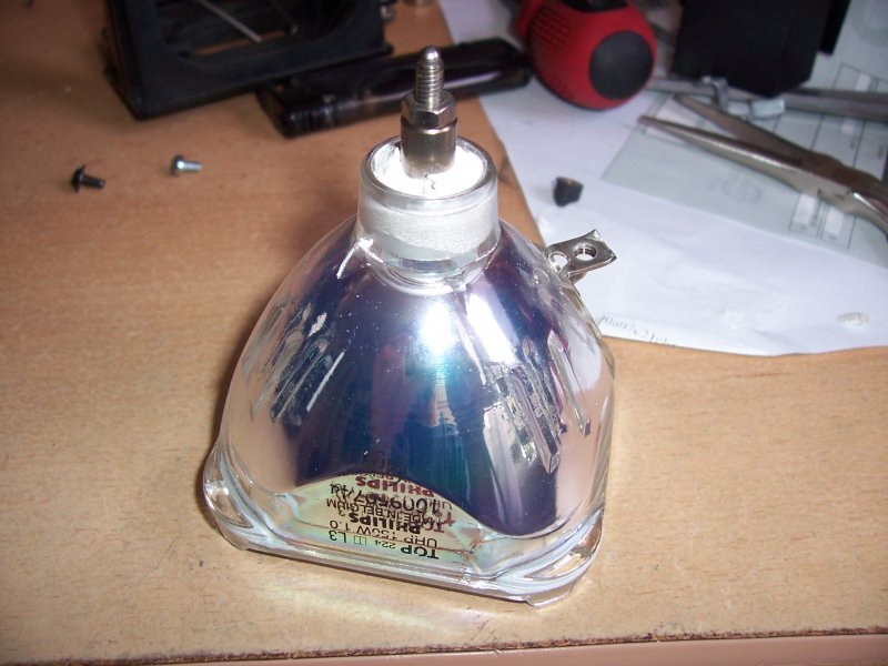

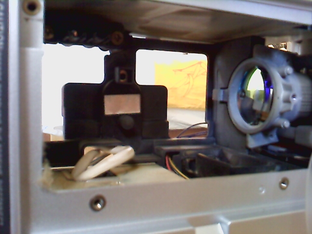

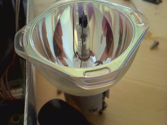

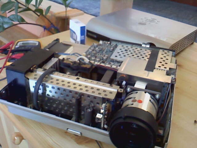

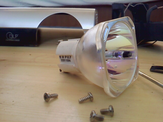

Szert tettem egy lámpahibás projektorra, amiben szeretném Fémhalogénre cserélni a halott (törött) UHP lámpát.
A kérdésem az, hogy szedett-e már valaki szét ilyen reflektort amibe az égő van beragasztva. Valahogy le kéne szedni az elején lévő üveget, de nem tudom mi oldaná fel a ragasztót. Zúzni nem akarok semmit. Ebben kéne segítség.
üdv
u.i.: A ragasztó csak a négy sarkán van. A 2. képen lehet látni.
(#) katona.t válasza Master_of_the_web hozzászólására (») Júl 1, 2009 /
Ha az enyém lenne, én óvatosan leszedném az azt az üveget (akár roncsolva is), és nem tenném vissza többet. Bár lehet, hogy valamilyen uv szűrő vagy ilyesmi...
Szerintem sokat ront a lámpa hűtésén!
(#) zolika60 válasza Master_of_the_web hozzászólására (») Júl 1, 2009 /
Talán kromofág oldaná a ragasztót. Persze csak óvatosan próbálkozz vele, mert lehet,hogy a foncsort is viszi. Megpróbálnám először egy sarkán beecsetelni és ha megy akkor hurrá!
(#) Master_of_the_web válasza zolika60 hozzászólására (») Júl 1, 2009 /
Akkor megpróbálom óvatosan kromofággal. Ha nem jön össze azzal, akkor leszedem ahogy tudom, aztán ha csak törve jön le akkor marad úgy üveg nélkül és kész..
(#) dbase hozzászólása Júl 1, 2009 /
Az enyém símán szikével jött le.
Higgító, vagy feszigetés.
Belül a fehér részt az izzo körül meg 1es furoval furkáld körbe, én ugy csináltam.
