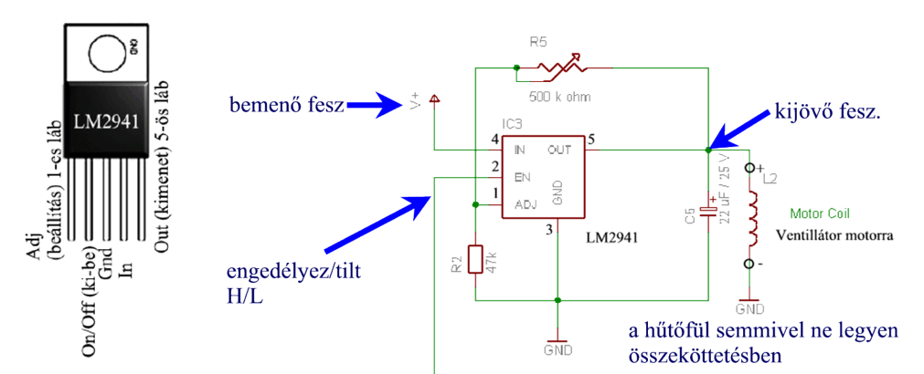

Na már megszüntettem minden előző gondom, most már csak a forgató motor nem kap elég feszültséget köszönhetően az LM2941-nek. A PIC kikulldi neki a jelet mikor bekapcsolom a távvezérlővel, amit az LM meg is kap, de nem csinál semmit. A potenciométer állitásával csak 0,2V-ot tudok állitani. Eleinte mikor még nem jól működött és melegedett a bázis lehet hogy esetleg kárttett benne? Hogy tudom azt kipróbálni vagy lemérni? Amugy az összes lábán megvan a megfelelő feszültség, szóval vmit tuti nem csinál jól.

csatolok 1 kis segítséget...
A nyilakkal jelzett helyen mérj feszkót.
Nah akkor bekapcsolva:
Enable-EN- 5V Out- 0,56V (ha áttekerem a trimmelt teljesen akkor 0,26V) IN- 15,5V Kikapcsolva uygan az csak az EN-en 0V van.
A kimenete nincs rövidzárban?
(kösd le a ventit) Ha így sem jó=> IC csere... ![]() Jah, és a poti 500Kohm? nem véletlenül csak 50K-s?
Ja és ahogy a rajzon van a hűtő részének saját bordája van, szóval az semmivel nem érintkezhet.
500K-s megmértem, és nincs zárlat a ventilnél, ugyan úgy 0,56V feszültség van. Miért is kell IC csere?
LM2941 vagy PIC?
A PIC-ed vszinüleg jó, mert kiadja az EN jelet. Az LM-et kell cserélni, sztem. (azt még megpróbálhatog, hogy kiveszed a panelból és próbaképpen elindítod egy tápegységről)

MOst hogy kivettem a hibás alkatrészt (LM2941) és ráteszem tápfeszre megint elkezdett melegedni veszélyesen a mosfet és az egyenirányitók
Normális az?
Ah mostmár megint megy
. Mérecsgéltem és arra jutottam, hogy mielőtt bekapcsolnám távvezérlővel addig a forgó részen a PIC-nek csak 0,5V táplálása van, de amint bekapcsolom már 5V. AZ igy stimmel?
Sztem igen.
