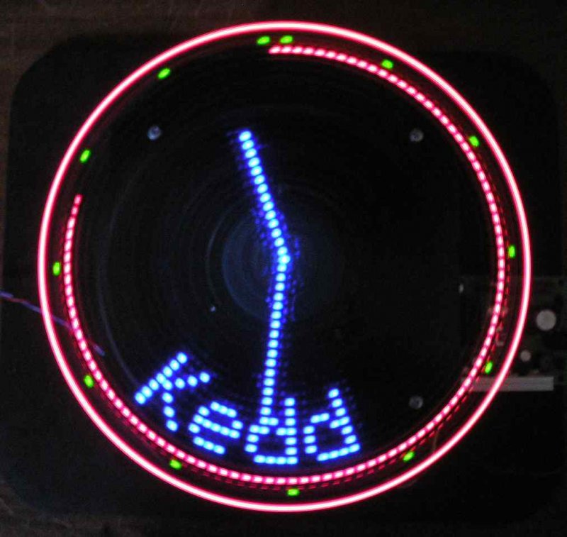

A 300 F/min kicsit "necces" lehet látványnak. A nagy BigProp 600-am ment 350-400F/min-nel, de annyira vibrált, hogy szinte nézhetetlen volt. (Azért karácsonyra ismét összerakom az erkélyre felszerelve egy erősebb motorral.)

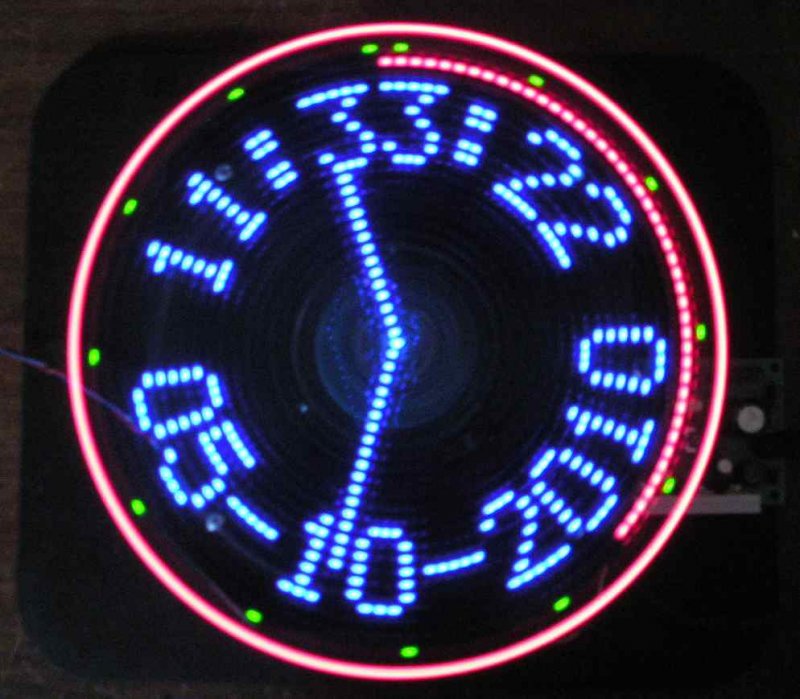

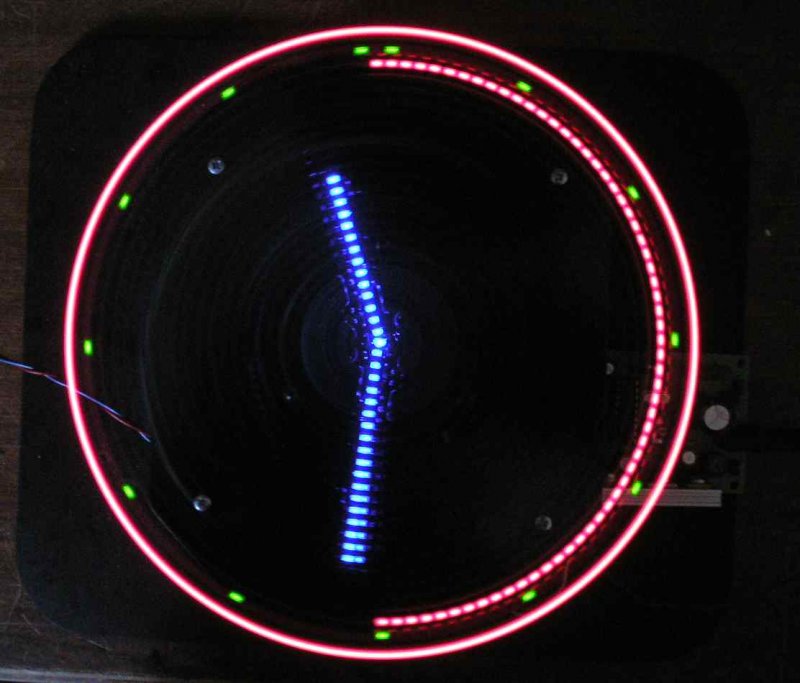

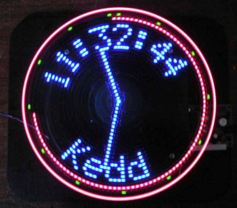

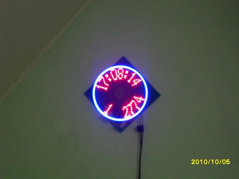

Néhány képben még at f886-ról. Azt hiszem ez a nagyon sok megjelenítési lehetőségével az első számú óra lett nálam. Az igaz, hogy leginkább az analóg kijelzést helyezem itt is előtérben.
Köszi szépen a hexet.
Tökéletesen működik úgy mint eddig és a fordulatot is méri.

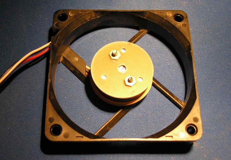

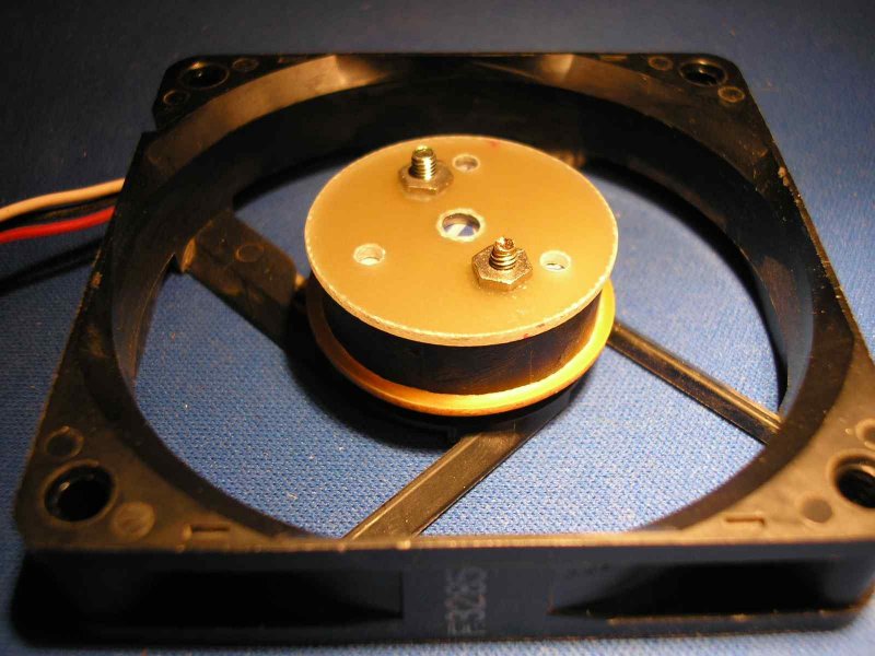

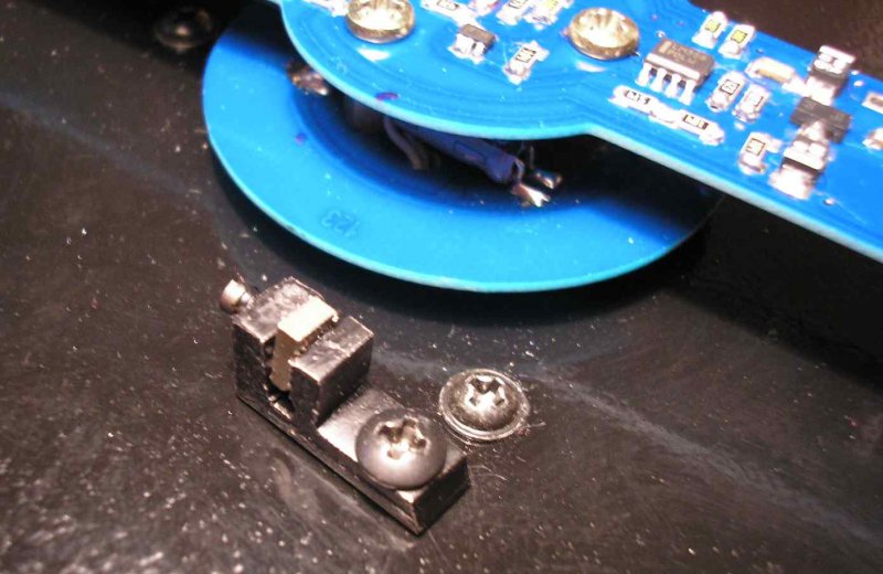

Most egy PC processzor ventillátor motorját alakitottam át propeller meghajtónak, (le volt törve néhány lapátja, mostmár mindet eltávolítottam). A motor 12V/300mA-es, ami szerintem bőven elég az f886 propeller hajtásához. Már a forgó cséve része készen van, csak találnom kell 32mm belső átméróvel az álló tekercshez cséveteset. A Capstan motorzaj miatt gondoltam, ez golyósgyapágyas, talán csendesebb lesz.és légmagos átviteli megoldással készül. Az SMD f886 index vezérléséhez a vezérmágnes felszerelése véglegesen, és az újabb meghajtómodulról is néhány felvétel. (Ide már jól jönne az új bázisáramkőr is, ha meglesz).
Szia! Bőségesen elég hozzá a PC venti és bírja is! Nálam megy három hónapja megállás nélkül semmi baja.. Most olyan bázisokat tervezek tesztelek melyek beleférnek a ventibe így nem lesz külön bázis csak 12V DC kell neki a dugajzaton és mehet is.. nagyon esztétikusra meg tudom csinálni így már tényleg lesz egy olyan óra mi végleges nem lóg egy halom kábel..
