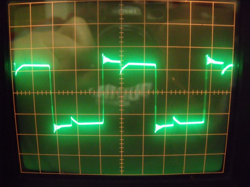

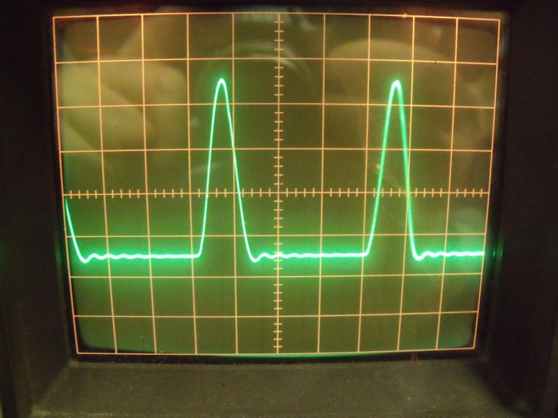

Sziasztok! Elkészítettem janocsi féle H-Híd PWM meghajtást mi tökéltetesen működik.. Még nem teszteltem rendesen egyéb dolgok miatt de működik! Készítettem egy 50-60 menet körüli tekercset 0,5mm huzalból de azzal sok a nyugalmi áram 700mA körül de a 90-100 menetes 0,5mm huzalossal jobb a helyzet.. Nagyobb teljesítményhez ebbe is kell feszültséget pumpálni véleményem szerint de ez még változhat.. Ez rendes szimmetrikus négyszögjelen hajtja a tekercset hangolni itt nem kell mivel nem találtam változást (hacsak a hőmérsékleti dolgokba nem számít majd bele mi fűti el a nyugalmi áramot a fet vagy a tekercs) Pár kép és a jelalak..

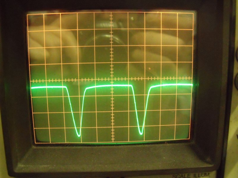

És itt az eredeti bázis jelalakja úgy,hogy a tekercs polaritás egyszer meg lett cserélve.. Nagyon sok érdekesség van ebben de úgy belekeveredtem ma,hogy csak na
Ha bekötöm simán a tekercsre a szofitát és próbálom a polaritást cserélni nem akkor jó mikor úgy erősen világít mivel ha berakom a diódát és a puffert megugrik az áram és nem jó! Pont a fordított helyzet a jó de majd ezt összeszedem egy egyszerű tömör megfogalmazásba ha végzek a tesztekkel! Egy biztos nem mindegy a tekercs,hogy van bekötve!! Fura is volt nekem két azonos óránál dettó egyforma minden de egyik fűt mit a fene a másikban meg kicsapja a szememet a led és alig melegszik..
