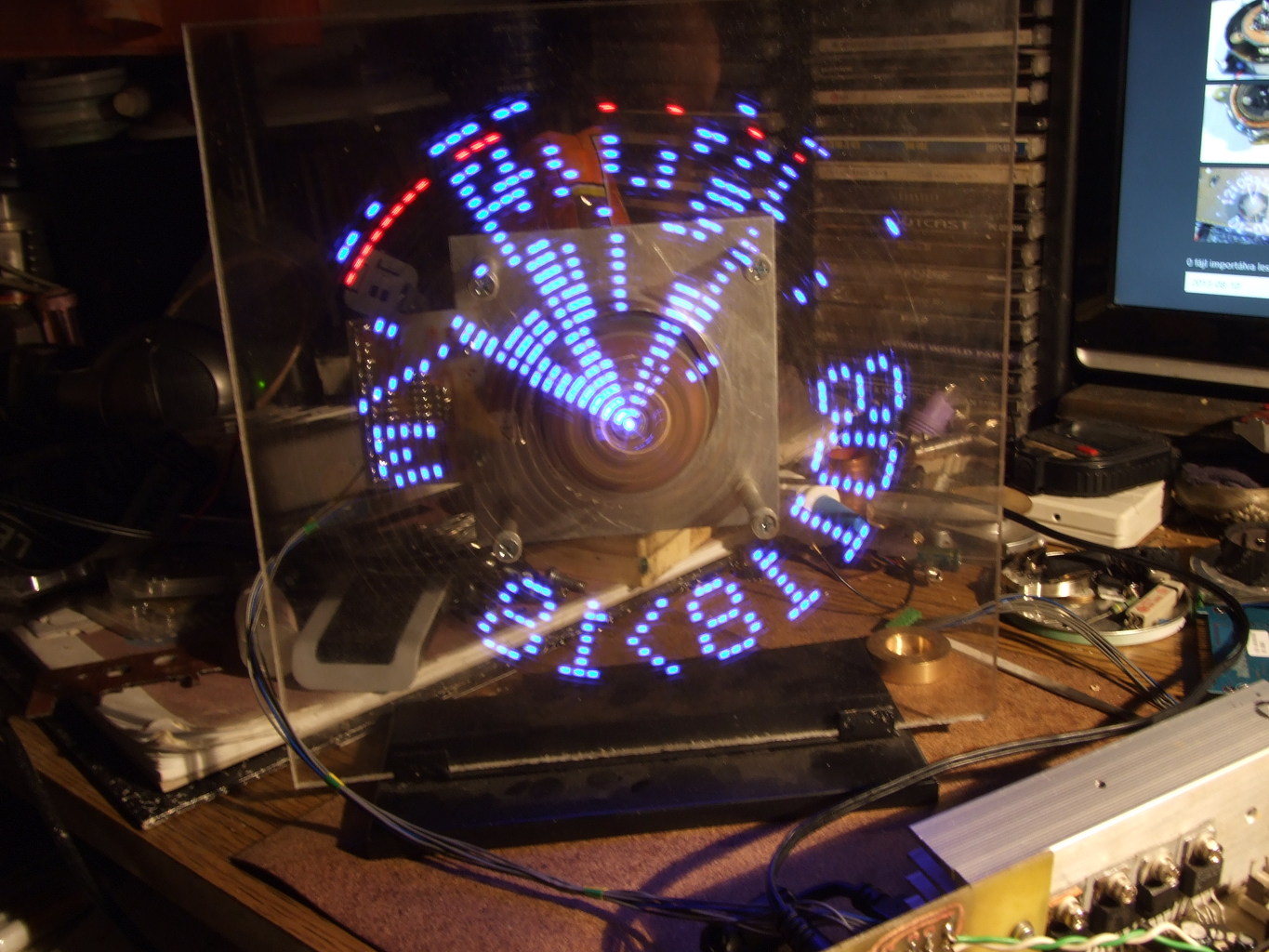

Sikeresen betöltöttem a hex-et most már Látja a bázist a Pc és elindítja illetve leállítja a rotort csak éppen nem mutat semmit a rotor semmilyen kijelzés nincsen

A kijelzést megoldottam már villognak a ledek a rotoron csak éppen szét van esve a kép.
Ha ráteszem a fülemet a motorra (amikor ki van kötve) valami ciripelés lehet hallani nagyon halkan a bázis sem reagál a távirányítóra venni veszi a parancsokat
Nekem URC22B távirányítóm van ezzel kéne irányítani A rotor programja az amit te küldtél 2012/10/22 azt írtad még nincs tesztelve

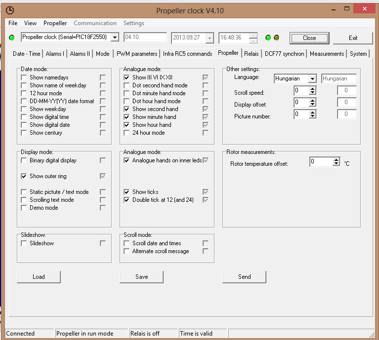

Fog menni az adatátvitel! A távirányítót tedd félre ne foglalkozz vele kizárólag a pc programmal próbáld! Próbáld állítani a display offsetet a propeller fül alatt. Ne azt nézd,hogy áll helyesen hanem azt,hogy tudod e vele szét illetve összehúzni azt a zagyvaságot felül. Szedd ki az összes pipát minden mezőből a propeller lapon!

fel sem tűnt a nagy összevisszaságban hogy a tükörkép jelenik meg néztem én hogy furcsa de csak most jöttem rá mit is látok

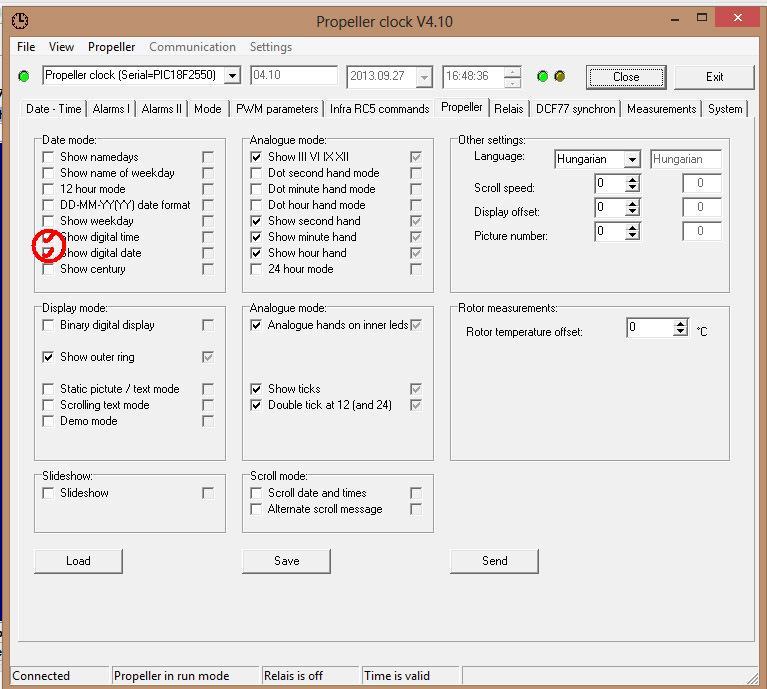

Most már helyén van pár dolog. Ha a programban változtatom a propeller fülön a dolgokat akkor ha leállítom és újra indítom a forgást akkor annak megfelelően változik a kijelző.
csak éppen az óra és dátum kijelzés nem megy át

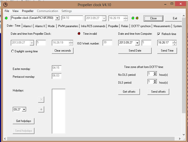

Az idő be van állítva a Date-Time lapon?
A hozzászólás módosítva: Szept 27, 2013
(#) KKobra válasza patexati hozzászólására (») Szept 27, 2013 /
Az idő be van állítva.

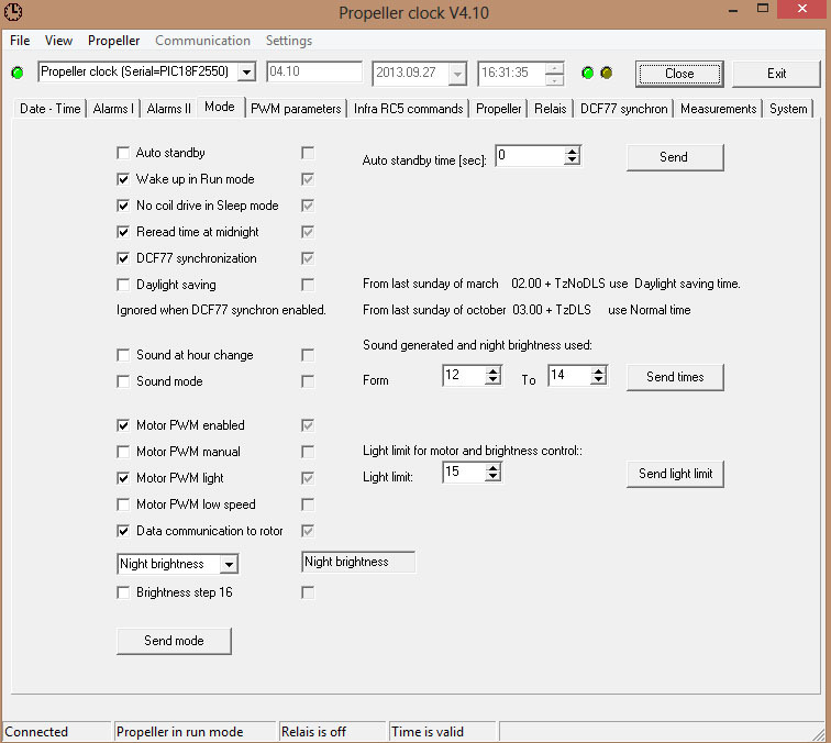

(#) Hp41C válasza KKobra hozzászólására (») Szept 27, 2013 /
48MHz 18F2550 bázison 50kHz PWM -nél 192 az aktív, ezt felére viszi le átmenetileg a moduláció. A Standby 56 -ra van állítva.
(#) KKobra válasza Hp41C hozzászólására (») Szept 27, 2013 /
215 re volt álítva és 107 re vitte le a moduláció 192re állítom 96 ra viszi le.
Vissza tettem azt a hexet amit tegnap küldtél ezzel amit beállítok a propeller fülön újra indításnál átjut a rotorra és annak megfelelően indul.csak éppen a dátum és idő nem megy át
