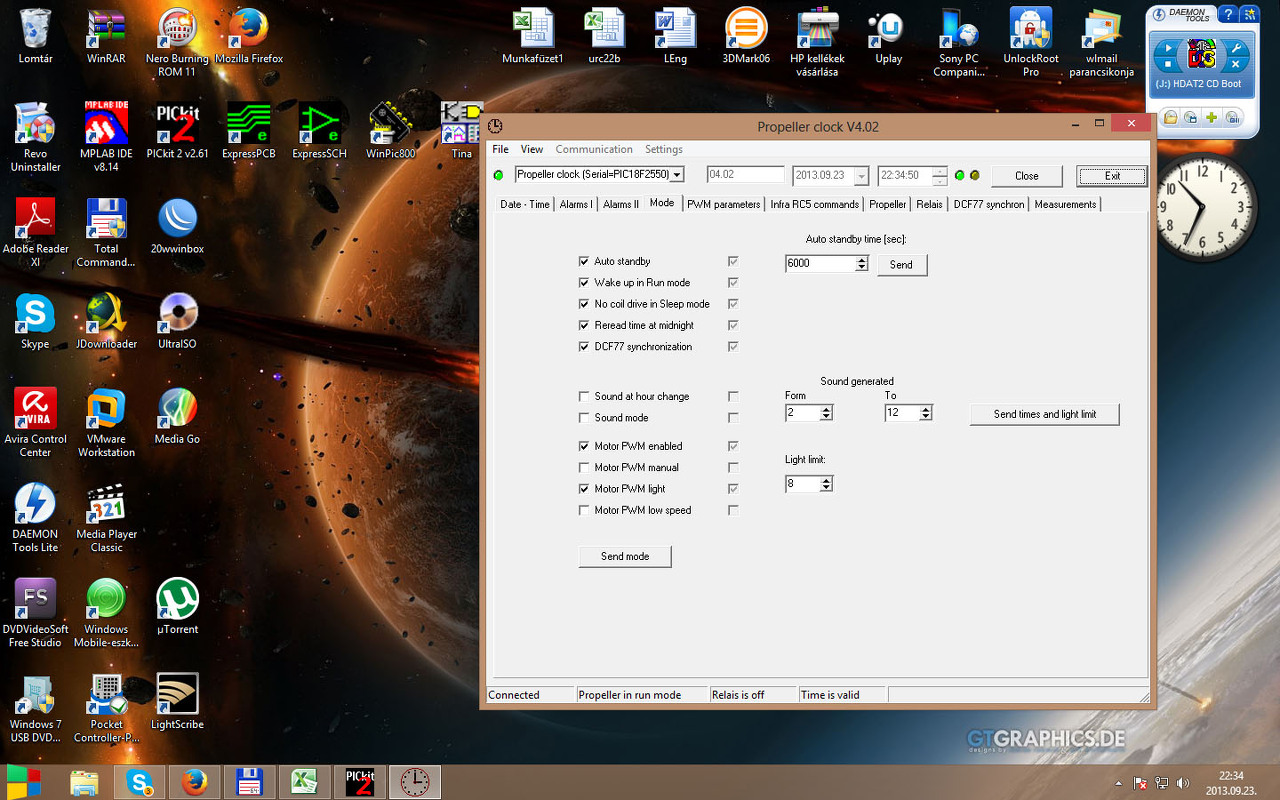

(#) KKobra válasza Hp41C hozzászólására (») Szept 24, 2013 /
szia
Na ezzel a párossal van a gondom! a bázis működik rendesen ha a 18F2550-es PIC-be v4.02 hex van USB-n szépen kommunikál a PC-vel Ha az USBBase_18F2550_4.10.hex-et írom bele akkor nem mükszik a bázis és PC kapcsolat sem jön létre.
A rotorra felkerült prop_bright_16F886_DIP_5.10.HEX

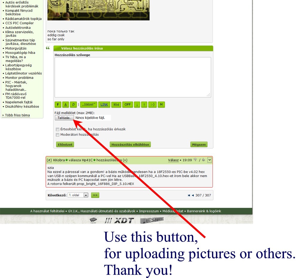

(#) vicsys válasza m_ix hozzászólására (») Szept 24, 2013 /
m_ix!
Please use the "Tallózás" button for pics. Thanx.
(#) Hp41C válasza KKobra hozzászólására (») Szept 24, 2013 /
Más PC -s program kell hozzá. A 4.10 -es verzió.
azzal nézem
Semmire sem reagál 0,055A az áramfelvétele a semmi led nem világít a bázison hiába nyomkodom a gombokat teljesen süket nem forgatja a rotort sem
