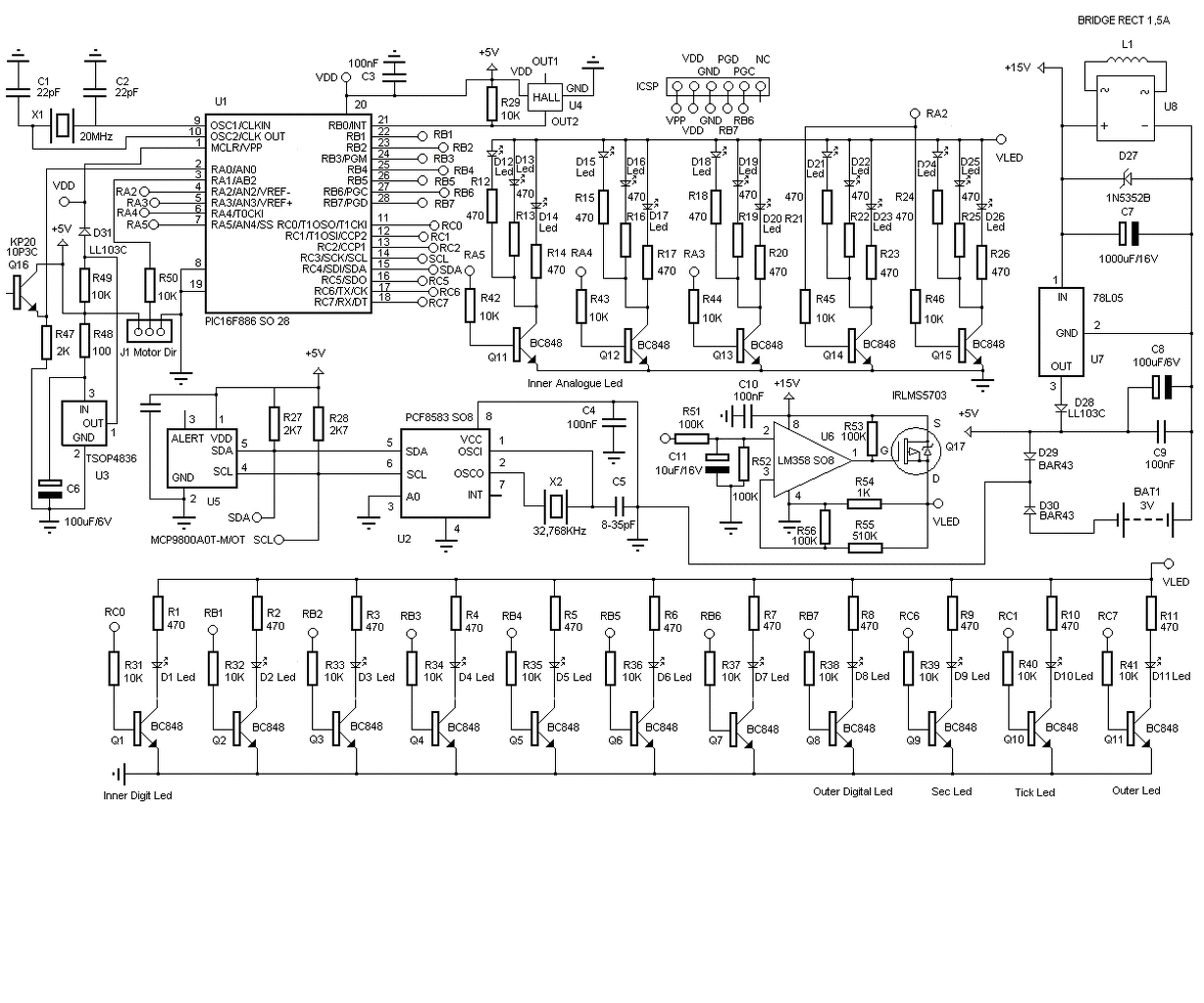

Én is ezt csináltam, de akkor nem értem. Az a vezetősáv a stab ic bemenetére megy, ott van a +12V. Nem?
A stabilizátor bemenetére,az lm358 8.as lábára és a fetre (most rövidrezárva) a ledek áramkorlátozó ellenállásaira.
Na most aztán tejes a képzavar. A pic pad-eken megszűnik a 12V ha a rövidzárat kiveszem a FET-ről.
Itt vannak a rajzai.10K ellenállással ha GND-re húzod akkor is rajt van? A digitális multiméterek azok mérnek mindent össze vissza.Milyenek a meghajtó tranzisztorok??A 10K ellenállások azért vannak a tranzisztorok bázisa és a kontroller közt,hogy az esetleges zárlat ne tudja a kontrollert tönkretenni.Ott feleslegesen is méregetsz. A kontroller tápja az feltétlen 5V kell,hogy legyen.

Ha 10K-val gnd-re húzom akkor 3,5V lesz rajta. A tranyók BC848-asok.
És a hozzátartozó led világít vagy nem?
Érdekes dolgot tapasztaltam: végig néztem diódavizsgáló állásban a ledeket multival. Azok amelyek alapból világítanak, a multira nem reagálnak semmit, amit a pic-pad-ekkel működésbe lehet hozni azok működnek rendesen. Ezek csak akkor működnek, ha kiveszem a tranyót a led elől.
A ledev a diódavizsgálóra akkor világítanak ha az áramkorlátozó felöl van a piros vezeték. Az jó ugye? Mert még a ledek is lehetnek fordítva azon agyaltam.
Ez úgy lett tervezve,hogy az összes led egyformán van beültetve. Adj neki 12V tápot és húzd GND-re közvetlenül a led katódját. Amelyik világít az jól van amelyik nem az vagy rossz vagy fordítva van bent.Utána ugyanezt kéne tranzisztorral is elérni csak ott 10K-val kell 5V tápra húzni és akkor szabad neki világítani.Fordított led sehogy sem világíthat. Hagyd azt a multimétert itt az csak becsap!A led felőli részről jó lenne egy jó minőségű kép (makro) melyen többet látok a tranzisztorokból,ledekből..

Rosszak a tranyók! Kicseréltem azoknál ahol egyfolytában világított és most már majdnem rendesen működnek. Csak az óra közepénél van még valami bibi, mert ha az első tranyó bázisát felhúzom, akkor az első 4(!) led világít. Aztán ha a következő tranzisztor húzom fel akkor is az a 4 világít, de a másik kettő aminek kéne az nem.
Az első ledcsoport egy 2x3 ledből álló mit vezérel ez a belső hat led tehát ezeknek egyszerre kell világítani,utána van egy 1x3 ledből álló csoport,ezután jönnek a digitális ledek melyek mindegyike külön kap vezérlést egy egy porton.

Szinte biztosan SS40A, a lábkiosztása balról jobbra: Vcc, GND, Out. Open collectoros a kimenet, tehát ellenállással a tápra kell kötni.
Igen csak a nyákon nem így van a helye
a 4 lábhoz van a nyák tervezve Ha anyákon nézed balról jobbra akkor + out out GND A hozzászólás módosítva: Feb 14, 2015
Értem én, hogy a nyák nem olyan mert négylábúhoz van, de Pali 3 lábút vett, annak pedig az a lábkiosztása amit írtam.
elég érdekesen néz majd ki hogyan cseréli fel a lábakat
Be lehet építeni a három lábút is. A két középső pad nincs összeköttetésben semmivel,össze kell forrasztani ,hogy a kiosztás megfelelő legyen. légy kreatív
Kiszereléskor meg kell nézni a ventiben melyik láb hol van és megvan a lábkiosztás. A hozzászólás módosítva: Feb 14, 2015
Valóban rolie-nak van igaza!
![]() Szóval megvagyok, kapcsol szépen, tehát ellenállással felhúzom. Mekkora ellenállás kell? Szerk: jól látom a felhúzó 10k ellenállás már benne van, az ICSP csati mellett? A hozzászólás módosítva: Feb 14, 2015
Igen bent van.Ha megvan az 5V rendesen akkor most forraszd be a kontrollert (mást ne) és próbált törölni majd újra beleírni a hex-et,hogy a kontroller nem sérült e meg ekkor kiderül.
