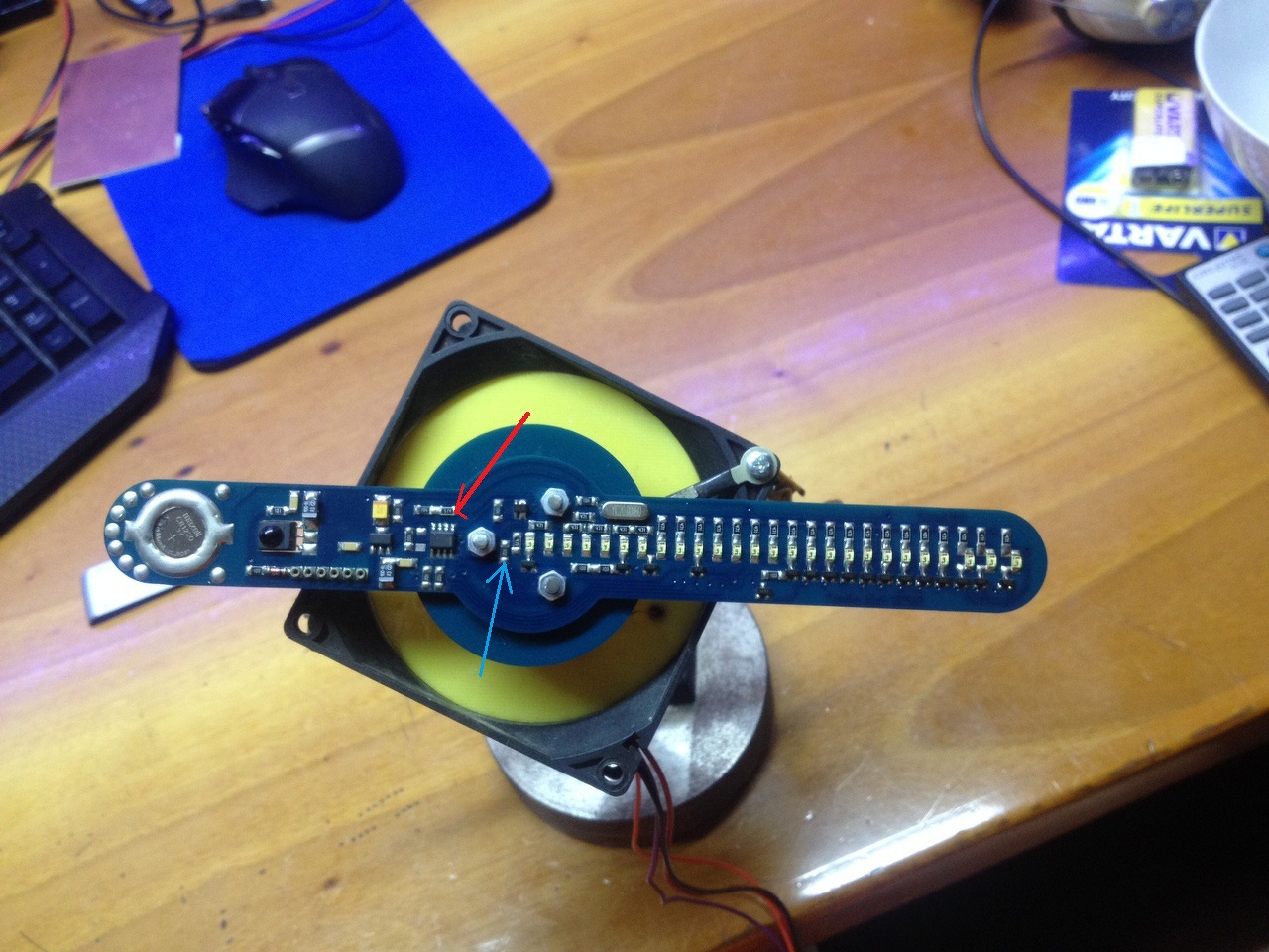

Még annak idején (kb 2010 ben) patexati összedobott nekem egy clockot. Akkor ment is szépen. Most elővettem és csak forog. Rámértem az elemre ,természetesen kuka (0,4V). Ettől lehet az, hogy se kép se hang ? Holnap veszek elemet ,csak tudni szeretném ! Köszi !
Az segítene igen.
Ám nem írtad, de gondolom elem alatt a bázisban/rotorban levő 3V elemet érted. Ha ez így van akkor nem valószínű, hogy azért nincs kijelzés, mert az le van merülve. Lehet csak az infra/hall jeleket nem látja, és ezért nem tudja hol kezdje a kört.
Íme...
a rotoron lévő elem ,igen A hozzászólás módosítva: Jan 29, 2017

Ez az óra olyan, hogy ha a forgórészről kiveszed az elemet akkor alap beállításokkal indul. Viszont a bázist nem ismerem gondolom kell legyen távon egy gomb ami bekapcsolja a videófej tekercsét. Ezt a rész tudod ellenőrizni ha forgatás nélkül megméred, hogy a tápfeszültség meg van-e a forgórészen. Bejelöltem a merőpontokat. Idézet: „Ugye a tápot a gréc nél kell kapnia ?(nem találom a fórumban a rajzát)” A bázison van egy diódahíd a csatlakozó mellett van az a kerek fekete. Mivel táplálod a bázist?
Mérd meg a forgórészen van-e feszültség. Ha nincs azon a két ponton feszültség, akkor vagy be kell kapcsolni a távval a tekercs meghajtását, vagy valami gubanc van a bázisban. De ezt majd patexati holnap pontosítja szerintem.
Egyenlőre a motor tekercsét kösd ki, hogy ne forogjon. Majd indítsd el távval az órát, és mérd meg a 2 pont között mekkora feszültség mérhető.
Szia! Mérd meg a rotoron megvan e a tápfeszültség! Ha megvan akkor menni kell neki, Nézd meg teljesen sötétben is. Lehet,hogy a lemerült elem miatt elmentek a beállítások és a fényerő alapbeállítása nagyon kevés,hogy lásd,hogy megy..Esetleg a pici fet D-S lábak közé pöttyint oda,hogy legyen rövidre zárva akkor max a fényerő.

Köszönöm, hogy foglalkoztok a témával, de láma módon tegnap a bázist véletlen ráhúztam a fém csipeszre, úgyhogy most végleg behalt mindenki ![]() patexatival már felvettem a kapcsolatot,adott tanácsokat, de egyelőre sajnos nem életképes a bázis(sem)... - eddig a power led világított és a távon ,ha powert nyomtam elindult a rotor és kialudt a led , most egyből forog,ha tápot kap és a led fixen nem világít... - kicseréltem: ir vevő;led tranyója;pic - már azon is gondolkoztam ,hátha nem megy a pic, írtam rá egy led villogtatót ,ezzel ellenőrizve a tranyót és a ledet is...(villog) - 5V megvan - trimmert tekergetve fordulatszám változik itt tartunk
Amit Mircsof írt neked meg küldött képet hogy hol mérj rá azt megnézted.
Ha egyből indul táp ráadásra akkor valószínű a bázison a pic-et kinyírtad. Ezt én is eljátszottam egyszer a 2550-es bázissal, hogy a fet meg a usb b házát összezártam a hűtőbordával és ugyan ezt csinálta utána amit neked. Mondjuk nekem ment attól az óra csak nem tudtam ki be kapcsolni. Írtam rá én is egy ledvillogtató progit ami az összes kimeneten villogtat egy ledet de nekem rossz is volt a pic azon lába ami a motort kapcsolta. Kicseréltem és utána tökéletes lett. Persze tanulva ebből a hibámból nem nyúlkáltam hozzá táp alatt.
