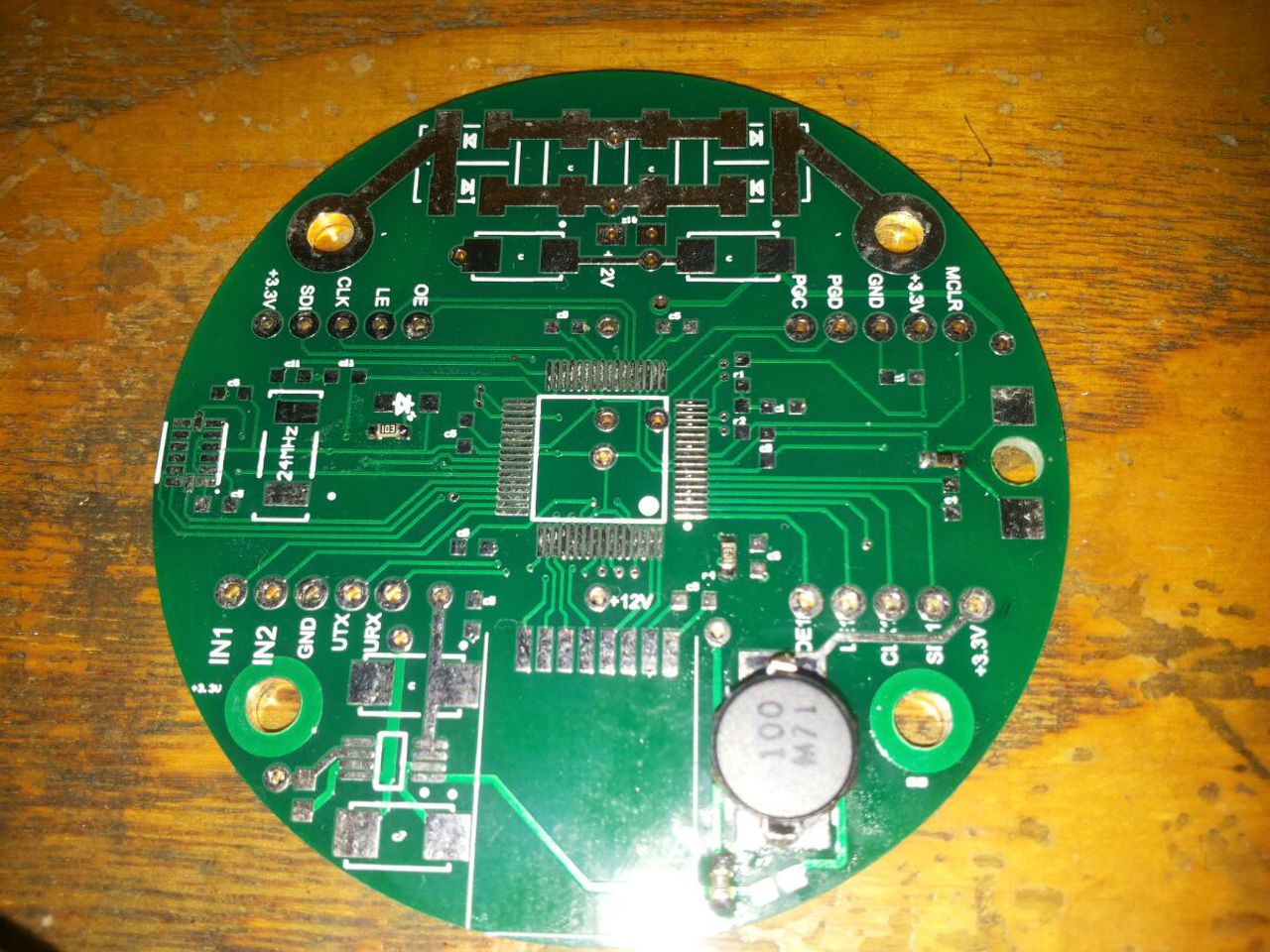

Azt had kérdezzem meg, hogy a kijelző panelen a kondik és az ellenállatok milyen értékűek?

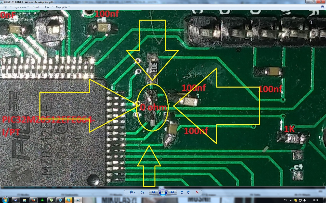

És még egy dolog a táp panelez a zener nem elírás a 30V? És egy utolsó kérdés... A kijelző panelen van egy hiba az egyik ledmeghajtónak az egyik lába nincs bekötve, arról van fent kép a honlapodon. Ez egy egy hiba van a 2 nyákon vagy van más is amire oda kell figyelni?
A led drivernél van egy hiba meg a Pic-nél van egy átkötés de ezt már írtam neked és képet is kaptál róla
Máshol nincs hiba amit átkötéssel kéne orvosolni.
A pic lábánál egy 0R értékű átkötés van, de az eredetinek tűnt számomra... Az én szemem olyan vezetékes kokányolást keresett, mint ami a kijelzőn is van. De akkor megnyugszok és beültetek oda egy átkötést és le vannak tudva a "hibák".
KLY: Egy kismadár azt mondta, hogy a képeden látható 10uH már 15uH akkor eshetek neki levenni, vagy rendben lesz a 10uH is ott?
Én ERRE gondoltam, de ez s itt fent van a képek között.
Maradhat a 10uH nekem is azzal működik a DCDC. A zener tuti 30v os? Megnézem holnap. Elvileg olyan kéne ami a DCDC max feszültsége alatt van pár voltal A hozzászólás módosítva: Jan 29, 2017
Igen ez a led meghajtó ezt tudom. A Pic lábánál levő átkötéssel vagyok zavarban, úgy gondolom elbeszélünk egymás mellett.
![]() Én a képen láthatót gondoltam gyárinak, mivel ott van a pad a nyákon. Ha te is ezt mondod akkor egyről beszéltünk!
Az a 0ohm a PIC doksija szerint úgy emlékszem párszáz ohm csak azért van atkotve mert szenvedés volt a kvarc miatt. MZ bug......Ez a MCLR lábra megy egyébként.
Nem láthatóak a hozzászólásaim vagy tényleg nagyon nem egyet beszélünk, kettővel feljebb kattints az ERRE-re és ott a kép, nem a nullás átkötésről beszélek.

Majdnem elkezdtem kicsupálni az induktivitást! ![]() Azt majd áruld még el kérlek, hogy a kijelzőn a kondik és az ellenállatok ha jól látom egységesek, de milyen értékűek?
100Nf a 0603 a kondi és 10K 0603 az ellenállás.
A kondil 12V és GND között vannak. Az ellenállások az áramkorlátozók a LED drivernek. Azt tudni kell hogy a 10K erősen tápfüggő, ha valaki biztosra akar menni 20K körül épít be, de ekkor kisebb lesz a LED fényerő. Ha erős a táp akkor lehet akár 5K is mivel PWM fényerő szaályozás úgyis van. Szóval tulajdonképp nem kritikus az értéke.......viszont mégis az mert beterhelhet a tápnak és ettől bootloop lehetséges max fényerőn. Remélem érthető.
Az MCP16311 DCDC doksija 3V3 volthoz 15uH ír. Nekem ilyenem nem volt kéznél így betettem a 10uH, mert én nem vagyok ijedős
ilyesmikben. Hogy ez igazából mit okoz nem tudom , gondolom a hatásfok pl nem 98 csak 92 % . Na bumm ......
Visszatérve a 30V-os zenerre, ha neked ezek vannak beültetve amik itt a képen is vannak akkor az tuti 30V-os mert nekem is ugyan ezek vannak bent még a szám is stimmel a tetején.
Mircsof azt nem értette, hogy minek oda a 30V zener ha a tantálok max 25V-osak.
Értem én
, igazából a zener csak "biztosíték" ha megszaladna a táp a DCDC max fesz fölé (30V). Van némi esély ,hogy megvédje a többi cuccot (nem sok). De most jobban átgondolva inkább 15V os kéne mert a led driverek max 17V osak úgy emlékszem. Nagy jelentősége nincs akár el is hagyható. Oda kell figyelni a tápra és kész. Úgy kell kialakítani a wpowert hogy 15V nál ne legyen nagyobb a feszültség soha mert az káros lehet az egészségre. A hozzászólás módosítva: Jan 29, 2017
