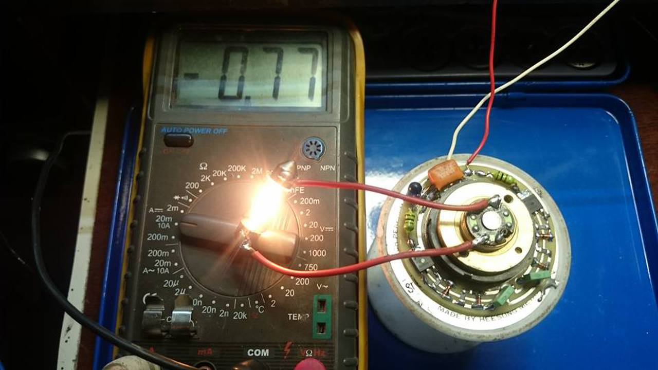

Na írok egy okosságot Növeljétek a légrést!!Azért van a kapcsolásban nagy értékű kondi mert nem ilyen tökéletes átvitelre van tervezve.. Nagy légrésnél szépen indul 100nF kondival de kis légrésnél nem indul el..Szerintem nem kell 100nF de az egy meg kevés..A freki a szkópon változik a légrés emeléssel nő így hozzá kell hangolni ahogy én az előzőt készítettem..Mérek holnap ..Az öcsit le kell árnyékolni a videófej házával együtt GND-re kell tenni..
A hozzászólás módosítva: Feb 19, 2017
(#) patexati válasza patexati hozzászólására (») Feb 19, 2017 /
A szofita nem is megy a 100 nF kondinál.. 47nF 250KHz,22nF 330 KHz durván mérve.. Ha a légrést növelem vele változik.. Hozzá kell hangolni ez már biztos mert nincs kettő egyforma power..Megnéztem 1nF kondinál gerjed ronda jelalak ha növelem kicsit a légrést,hogy legyen színusz akkor 1MHz-en zenél

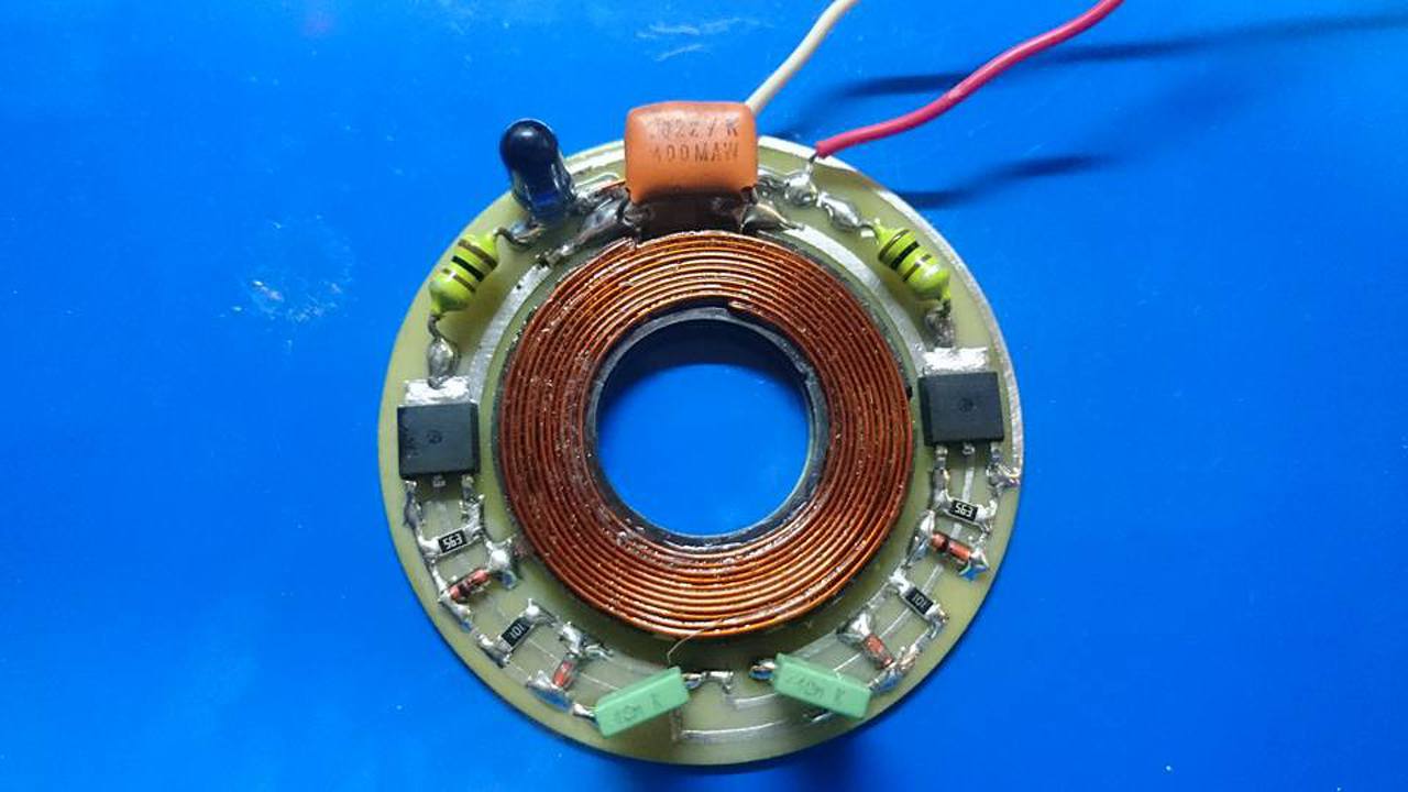

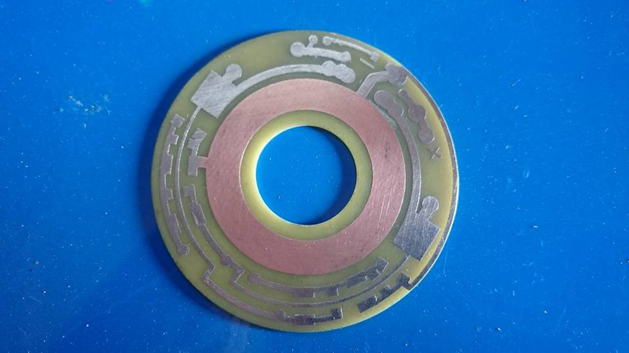

Nekem most 4 körös a primer rámentem hogy olyan legyen az áramkör mint kly által megosztott képen.
Szóval 4 kör a primer 3 a szekunder. Át tekertem az induktivitásokat 68uH-ra és 100R a gaten minden mást kidobtam. 5V tápon 600mA és semmi fesz a szekunderen.
Lehet ketté kéne törni a nyákot, és kipróbálni másik fetekkel...

(#) patexati hozzászólása Feb 19, 2017 /
Pár kép.. Most 22nF van bent egyenlőre..5V a táp.
(#) patexati válasza Mircsof hozzászólására (») Feb 19, 2017 /
Mindegyik különbözik ezért nem lehet pontos értékekről beszélni.. Kell az aranyközépút.. 100nF azzal nem indul de 68-al még igen ha van légrés..

Nézegettem a wireless töltőket és szerintem ez a kapcsolás mivel küzdünk légmagos tekercsre van tervezve..A ferrit miatt nem hiszem,hogy a "kihangolásra"akkora kondi kell mivel a ferrit keményen beleszól a dolgokba..

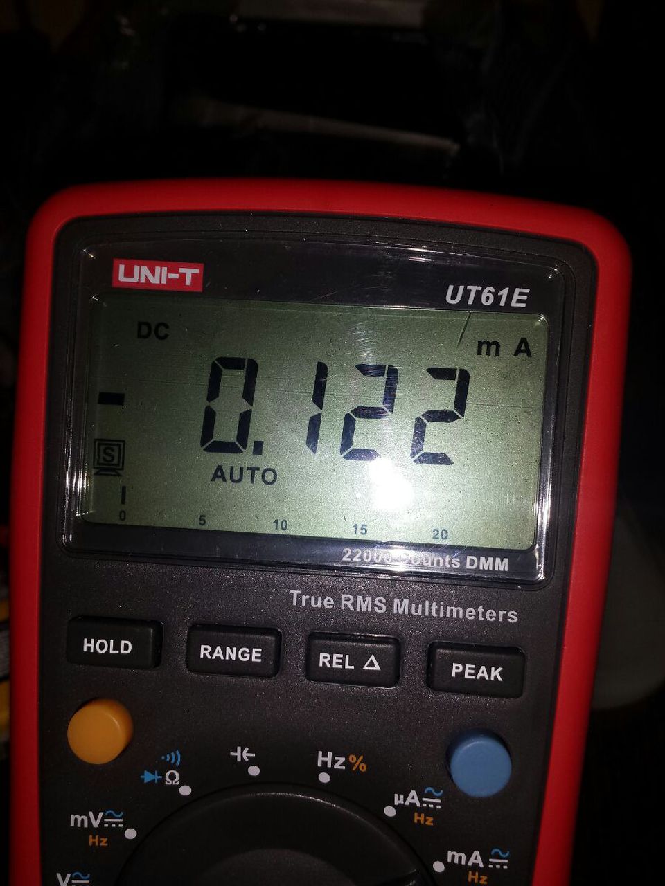

Kicsit leárnyékoltam a tápot úgy, hogy sose látja meg a napvilágot.
Amit észre vettem javulást az az, hogy a nyugalmi áram felvétele csökkent kb 60mA-t.
Még néha be be ugrik egy mutató a képbe de azt fogalmam sincs, hogy mitől lehet de majd kly talán meg tudja mondani.
