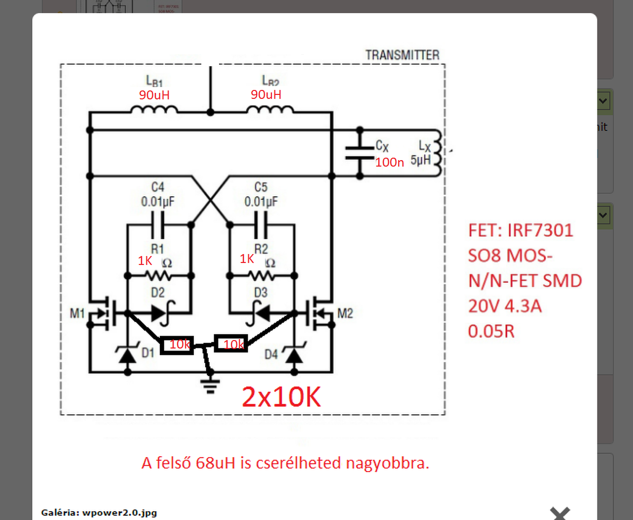

Mindjárt nekiesek. Egyszer írtad patexnak, hogy ha tehetted volna még 25 menetet is beletekertél volna? Lehet ezt úgy érteni, hogy a primert nyugodtan tele lehet tekerni? Csak a szekunder ennek az 50% legyen?
Most nem tudok teszílni mert a 67 ledes készre lett egyensúlyozva azt nem szándékozom szétszedni.Nekem is elkészül a nyák ha ráérek akkor tudok beleszólni..A fet az nem mindegy milyen szerintem...
Jobban belegondolva a 25 menethez még kisebb kondi kellene.lehet inkább 1-2 menettel kéne kipróbálni és nagyobb kondival. De előbb próbáld amit előbb írtam.

Másik dolog amit még érdemes kipróbálni hogy gyári értékeket használni.
Tekercs 5uH kondi több száz nF táp 5V és nem foglalkozni az áramfelvétellel. Amit még most néztem hogy a fet be azt mondtad benn a zener alapból. Biztos vagy benne hogy a gate és source között van? Mert nem oda szokták tenni hanem drain és source közé. A hozzászólás módosítva: Feb 17, 2017

4.2V*0,2A=0,834W Tehát a szekunder feszültsége 1,2W terhelés esetén 90% hogy 3V alá fog menni. Jelenleg csak 1 szekunder van használva.... Gondolom érdemes lenne vagy át tekerni, vagy sorba kötni őket. A hozzászólás módosítva: Feb 17, 2017

Hogyne változtattál volna . 100NF van benne nem 1.5NF. Sokkal lassabban indul. Nem fagy bele.... A hozzászólás módosítva: Feb 17, 2017

A 100nF egyik lába leszakadt a nyákról a videó is ugy készült, hogy nem volt Cx. Ma vettem észre, hogy a CX egyik lábát elengedte a forrasztás. Gondoltam ahogy ma rendet raktam akkor letört. Fogtam visszaforrasztottam, és megszűnt működni. ![]() 5V tápról 500mA és az izzó nem világít a szekunderen. Ugyan ezt produkálta 9V-ról is. Ezután levettem a Cx-et, és ismét a videón látható módon működött. Keresek 10nF kondit a gatre és kipróbálom azzal mit csinál.

Akkor 2-2az állás mert attikának se ment. És nála most is 1,5nF van ami messze van a 100nF értektől. ![]() Kkobra is beszállhatna, hogy eldöntse a meccset. Idézet: „B.ssz. meg......nem értem én ezt.” Nem is lenne itt semmi probléma, ha nem 2-3A áramot venne fel ha összecsúsztatott trafóval próbálom indítani. Gate és a Gnd közé raktam egy egy 10nf kondit, ekkor egy percen belül hol milyen kedve volt megállt a rezgés. Kivettem a gatet Gnd-r húzó ellenállatott most nincs áramugrás, és le sem áll a rezgés. Viszont a freki sem stabil szerintem, mert a kimeneti izzó fénye változik folyamatosan. |
