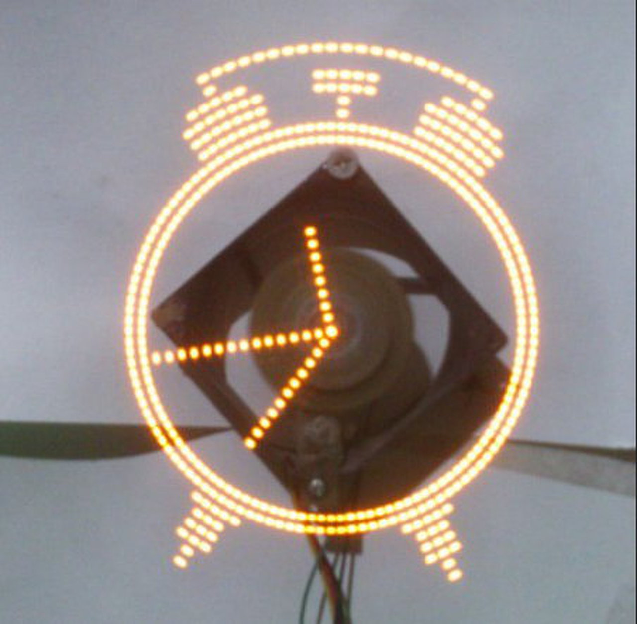

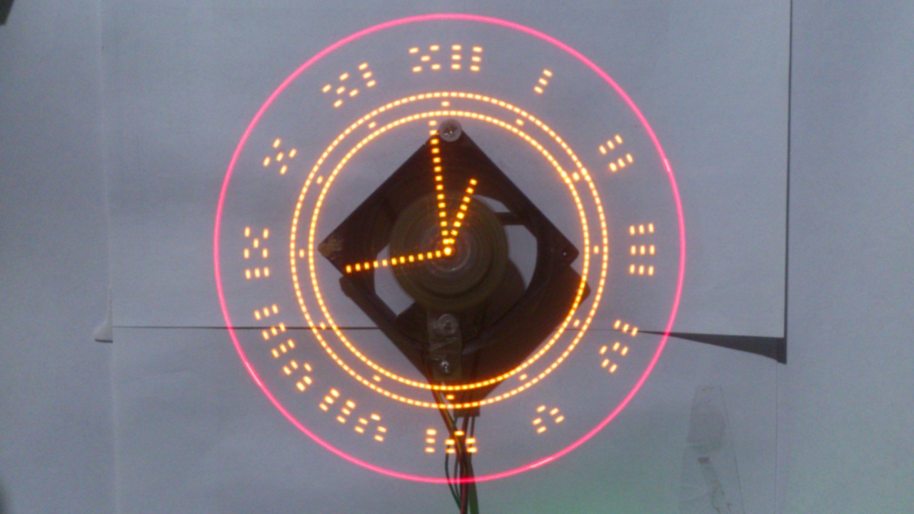

Nem kell azonnal nem azért írtam csak ha tovább lesz fejlesztve lehet most egyszerűbb már úgy irni a programot..Nekem most az a bajom,hogy még javult a fordulat a szuper egyensúly miatt és nem tudok alacsony stabil fordulatot tartani a videómotorral ..Lehet ez a fototranyó sem az igazi azt az offset miatt is mocorog..
