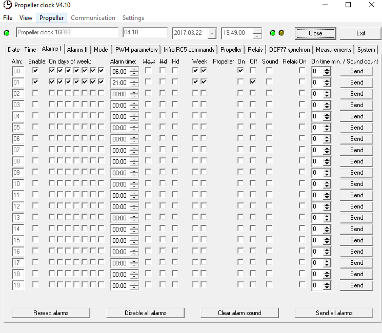

(#) Hp41C válasza janigel hozzászólására (») Márc 21, 2017 / 1
Próbáld ezzel:
(#) janigel válasza Hp41C hozzászólására (») Márc 21, 2017 /
A bázis jó lett köszi.
Rotor :
Bármit állítok, lépésenként kell nyomkodni a táv gombot.
Így lassú a beállítás.
Lehetne úgy hogy amíg nyomom addig viszi ?

(#) janigel válasza Hp41C hozzászólására (») Márc 22, 2017 /
A rotorban :
Most a TSecMode = mutató / mutató + ív
1. Nekem csak a Sec mutató kéne
2. Csak lépésenként lehet mindent állítani a távirányítóval. Így lassú a beállítás, főleg a perceknél. Lehetne úgy hogy amíg nyomom addig viszi a táv ?
Feltettem a hex-et amiben a két címen átírtam a progit.
A hozzászólás módosítva: Márc 22, 2017
prop628_1.HEX
(#) Kovidivi válasza janigel hozzászólására (») Márc 22, 2017 /
Felesleges 3x leírni a kérésed. Valószínűleg ahhoz már mélyebben bele kellene nyúlni a programba, amit nem mindenki tesz szívesen (főleg nem hónapokkal/évekkel a program megírása után). Türelemmel kell lenni. Nem csak egyszer kell beállítani az időt, dátumot, és utána soha? Vagy mit kell állítgatni ilyen sűrűn?
