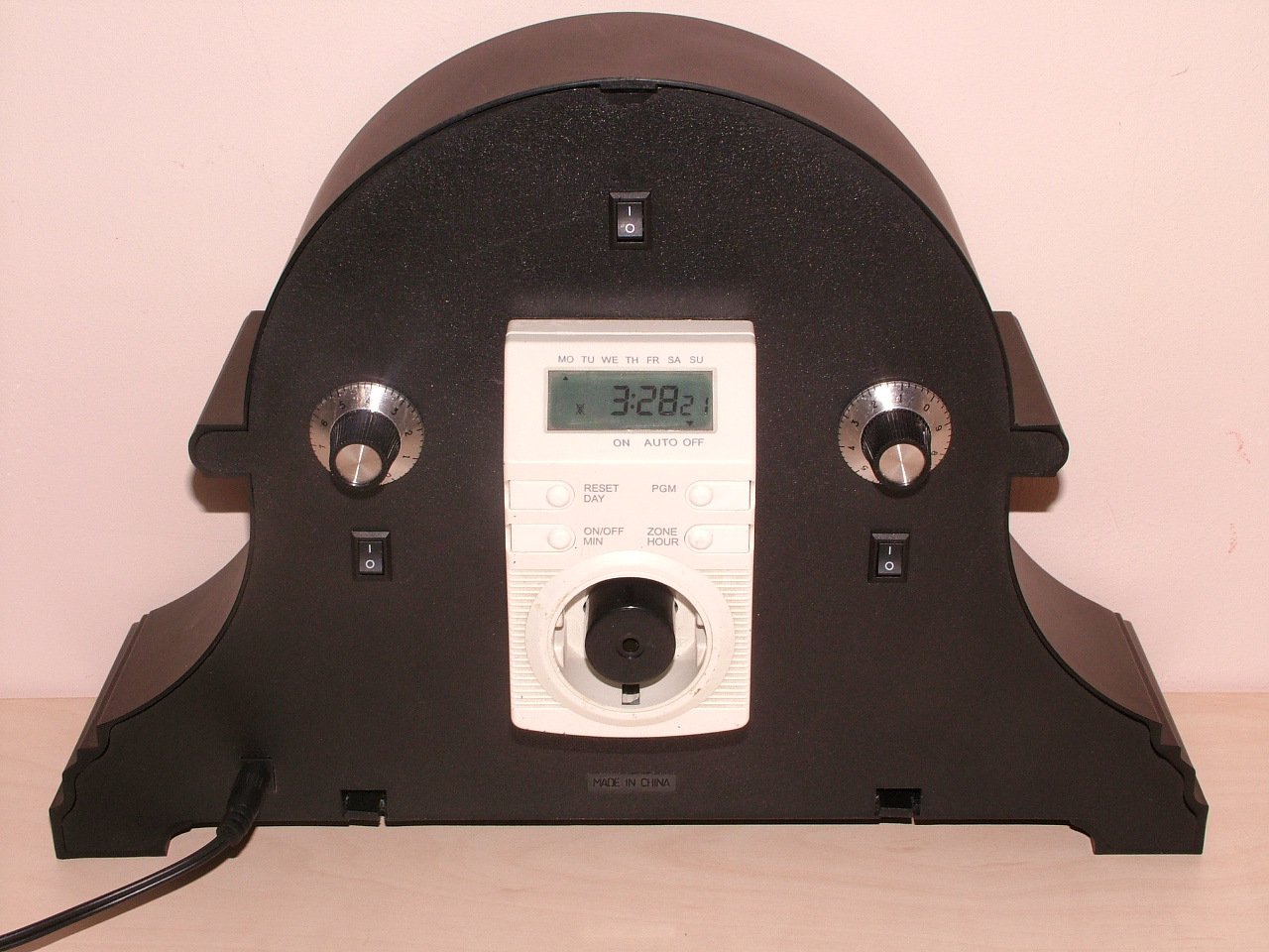

Elkészültem végre az új órámmal. Óránként egy perc automatikus rotor működés (beállítható / tiltható) 10 adott idő(k)re egy perc rotor működés (beállítható) 10 ébresztés időpont beállítható 7 napra programozható A programozható ébresztés (beállítható / tiltható) Ébresztés : Csak hangos szaggatott síp Csak rotor bekapcsolás egy percre Hangos szaggatott síp + rotor bekapcsolás egy percre Mindkettő tiltása Hangos ébresztés hossza külső potméterrel szabályozható (1-60 másodperc) Folyamatos rotor sebesség külső potméterrel szabályozható Távvezérlés : URC1 távirányító Táp : 230/12V DC/2A kapcsolóüzemű dugasztáp Elöl : RESET gomb (megnyomása után ninden 59-ik és 00-ik percnél inpulzust ad) START/STOP gomb (ugyan az, mint a távirányító ON/OFF) Rotor forgatás : HDD motor (gyári vezérlő panellel) Rotor sebesség : Max. 3550 rpm Rotor sebesség folyamatos szabályozása kívülről Digitális kapcsoló óra : Tip. EMT700-G (a fenti beállítások biztosításához) Video: A hozzászólás módosítva: Júl 27, 2018
