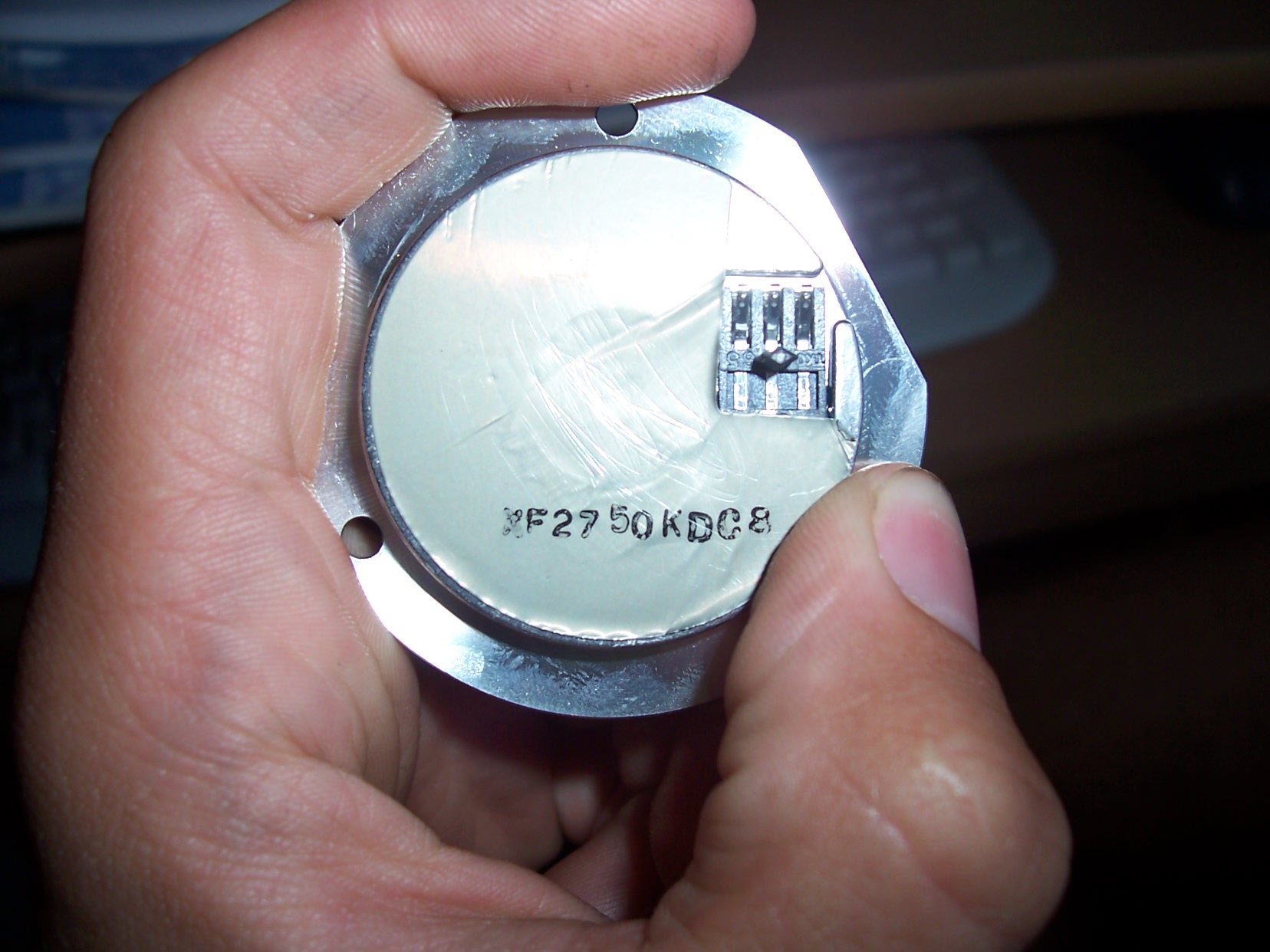

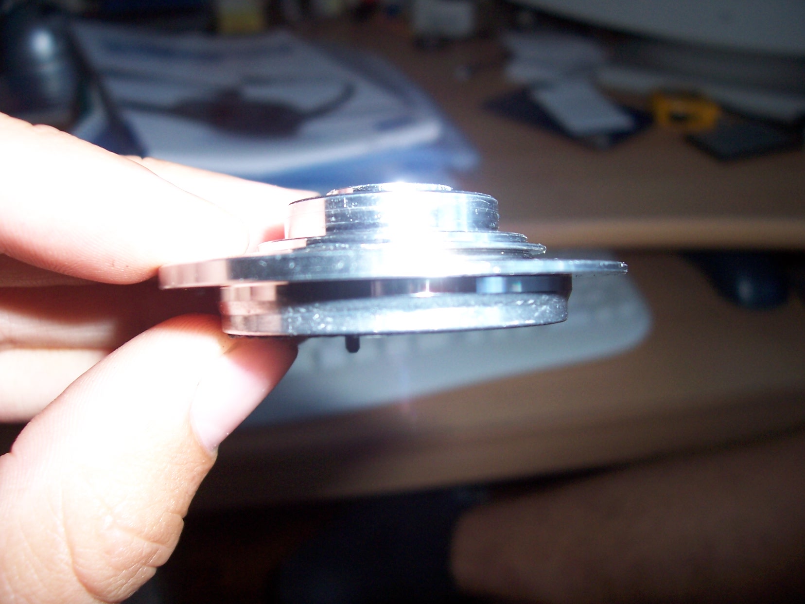

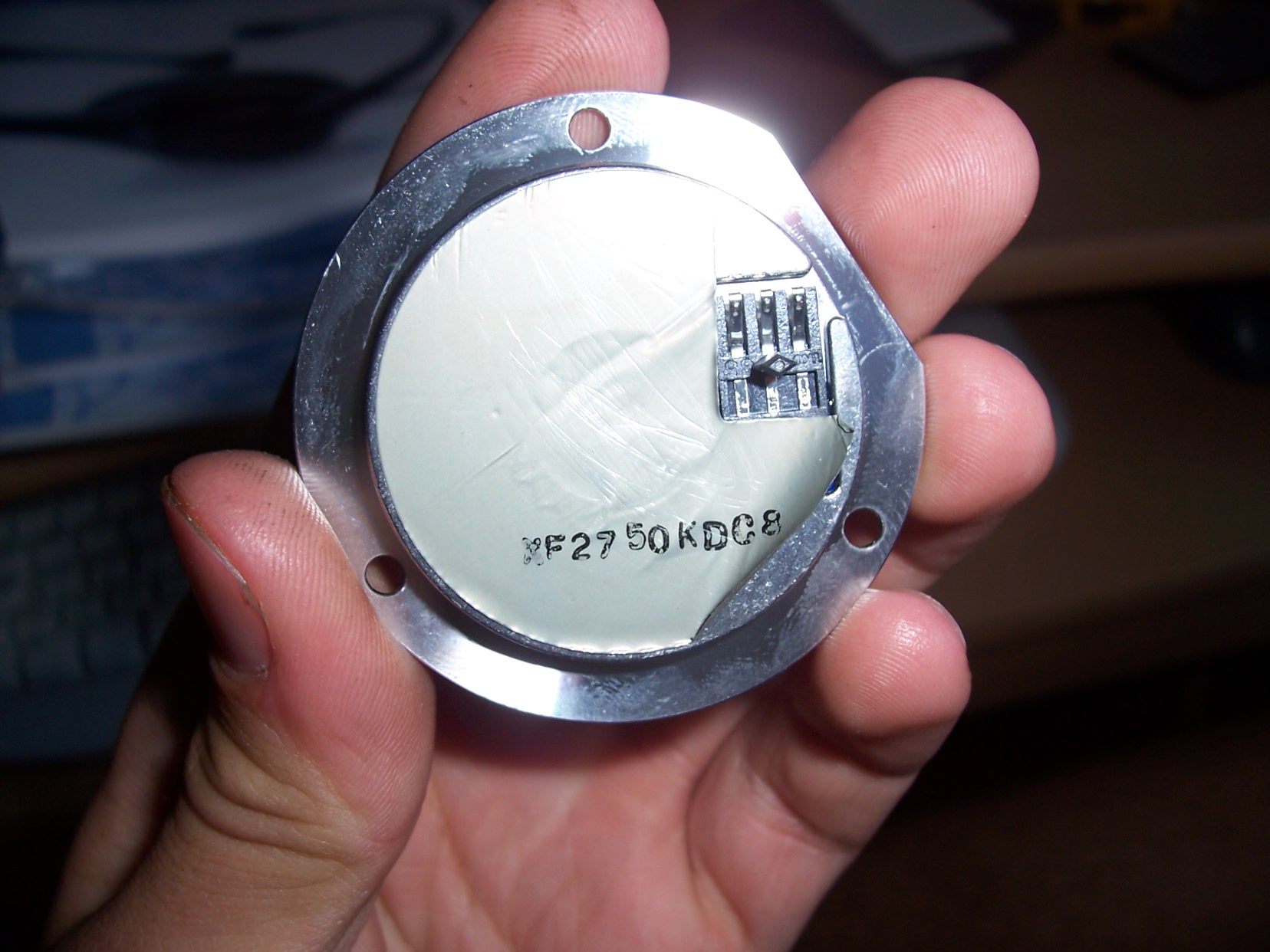

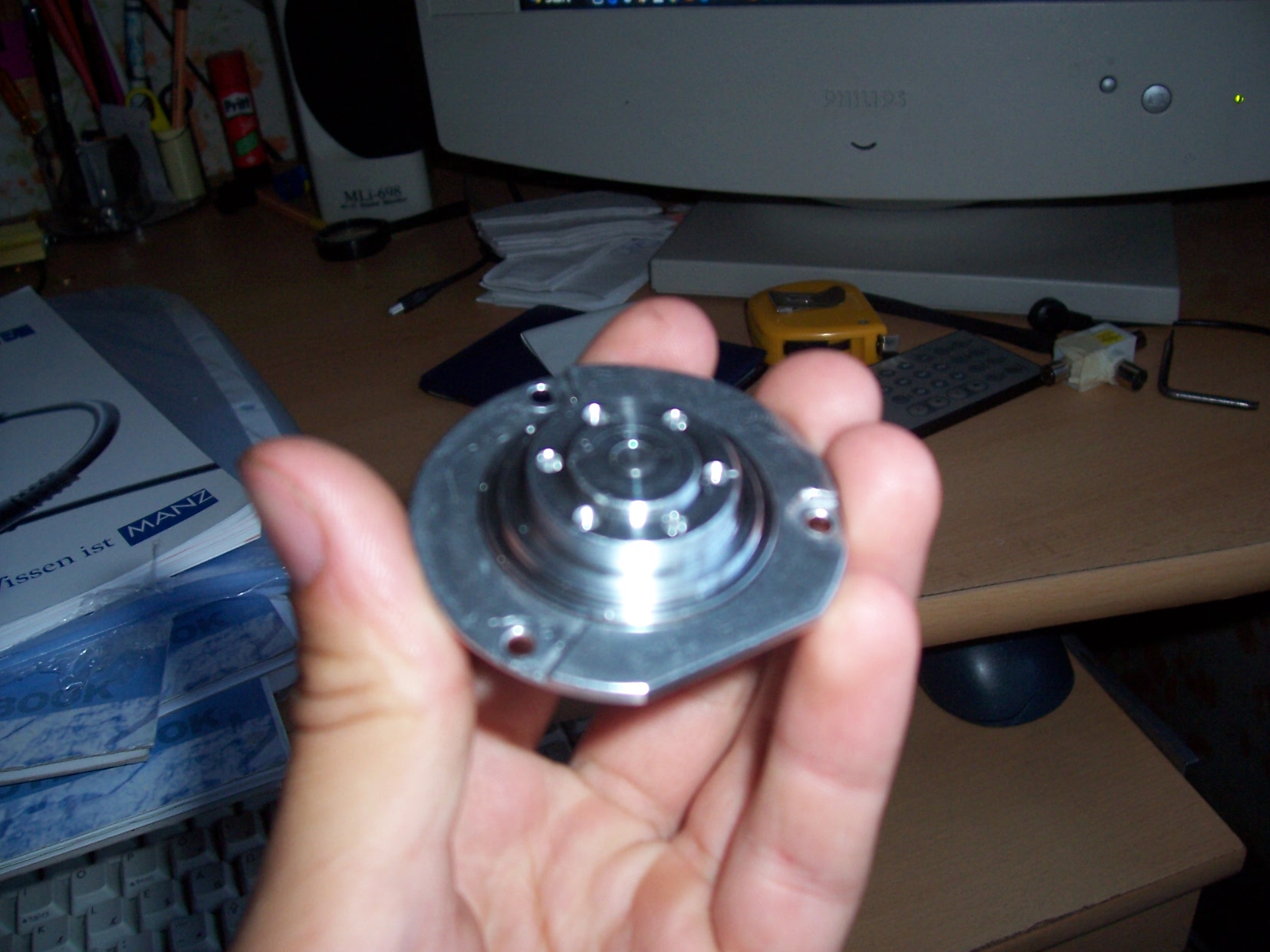

Ma épp egy HDD szedtem szét (samsung 80GB) amiben nagyon jó kis motor van,de a vezérléssel bajban vagyok.
Már ott megakadtam,hogy a motorból 4 drót jön ki. Ezek a HDD motorok 3 fázisúak? Vajon hogy lehet a bekötése?
heh az lenne a legegyszerűbb, ha mellékelnéd hozzá a vezérlő áramkört is, és akkor csak 5v meg 12v kell, és forog, de én hogy mellékeljem a videót??
Valószínüleg ez is 3 fázisú, csak a csillagpont ki van vezetve. Szerintem az egyik a közös (+táp) és a többit sorban egymásután kell kapcsolgatni GND-re

Igen neked volt igazad,a csillagpont ki volt vezetve! Már szépen rá is kötöttem egy a modellezésben használatos 3 fázisu motorvezérlöre és szépen müködött ahogy a gázkart tologattam!

Itt van pár fotó a HDD motorról. (bár szerintem a többségük egyforma)
